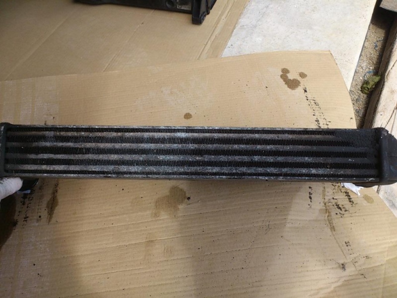

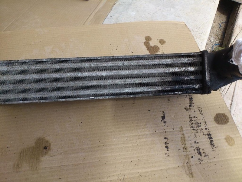

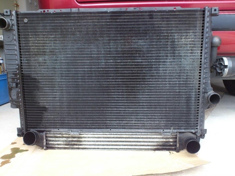

Aujourd’hui j’ai inspecté la ligne du gasoil du réservoir au filtre. Pas de coup, pas d’écrasement. Donc vu l’extérieure le conduit est en bon état. Je ne sais toujours pas pourquoi le débit est quasiment à la moitié côté filtre. J’aimerais bien que quelqu’un confirme qu’il a bien plus de 1.5lt de débit côté filtre.
En suite j’ai attaqué le démontage de l’échangeur. J’ai réussi à sortir le radiateur et l’échangeur ensemble sans démonter le visco-coupleur. On peut voir radiateur+échangeur devant et derrière, et l’échangeur seul devant et derrière.

Je vais en profiter pour nettoyer le radiateur par extérieure. Je pense que l’échangeur n’est pas très sale. Il y a quelques traces d’huile et de tartre à l’extérieure. Je pensais mettre du gasoil à l’intérieur et le laisser une nuit, puis bien rincer et bien sécher. Pour l’extérieur ; je pense nettoyer les traces d’huile avec du gasoil et les tartres avec du vinaigre blanc, puis passer au kärcher. Avez-vous des conseils pour un bon nettoyage ?

[/url][/img]Je vais en profiter pour nettoyer le radiateur par extérieure. Je pense que l’échangeur n’est pas très sale. Il y a quelques traces d’huile et de tartre à l’extérieure. Je pensais mettre du gasoil à l’intérieur et le laisser une nuit, puis bien rincer et bien sécher. Pour l’extérieur ; je pense nettoyer les traces d’huile avec du gasoil et les tartres avec du vinaigre blanc, puis passer au kärcher. Avez-vous des conseils pour un bon nettoyage ?

Comme j’avais besoin de la voiture aujourd’hui je me suis pressé pour finir le nettoyage de l’échangeur et de les monter hier.
Finalement j’ai passé le radiateur d’eau au Kärcher. Il y avait une quantité impressionnante de sable qui est sortie (de l’extérieur). J’ai nettoyé l’échangeur intérieure/extérieur avec du gasoil, de l’essence et passé au Kärcher. L’échangeur n’était pas obturé et mais ce nettoyage lui a fait beaucoup de bien je pense. En suite j’ai fait un test d’étanchéité. J’ai trouvé une microfissure. Il y a avait une toute petite fuite mais quasiment aucune conséquence pour la pression. J’ai bouché cette fissure et tout remonté.
Il y a une petite amélioration surtout en 1ère et en 2ème. Elle est un peu plus nerveuse. La pression de turbo monte plus facilement. J’ai même vu 0.9bar une fois mais il faut vraiment forcer. Donc ce nettoyage était plutôt bénéfique.
