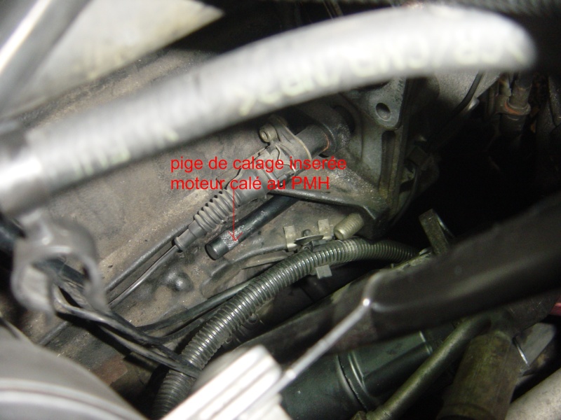

Messages : 23454
Non, Dark te suggère de reprendre la calage de ta distri en 1er lieu.
PMH, pige, etc.
Au PMH la clavette de la ppe est à midi.
Après voir le réglage de l'avance.

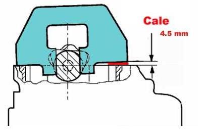

Ca y’est, j’ai reçu les outils aujourd’hui et j’ai commencé la vérification de calage de l’AAC tout de suite.
J’ai passé un certain temps pour pouvoir piger au PMH. J’ai placé l’outil de blocage de l’AAC. Etant donné que je n’ai jamais changé la chaine et qu’elle a fait plus de 200 000km (et peut-être presque 400 000km) il faut avoir 4.5mm côté droite.
Je n’avais pas une cale adaptée pour avoir une valeur précise mais je pense que j’ai plus de 6mm au lieu de 4.5mm. Quelle est la tolérance? Est-ce que 6mm est acceptable ou il faut absolument le caler à 4.5mm.
Merci de vos commentaires.

Messages : 85897
RE;
C'était surtout pour voir si tu étais complètement à côté....
je ne pense pas que ces 1.5 mm (chaine tendue) changent grand chose.

Message par DOGAN »
Demain je vais mesurer exactement l’écart. Il doit être entre 6mm et 6.5mm.Si je me rappelle bien 4.5mm correspond à 2° d’écart comparé à une chaine neuve. Dans mon cas cet écart doit être à peu près 3°.
@Dark ;
Si tu penses que  cet écart est acceptable je vais fermer le couvre-culasse et je vais vérifier le calage de la pompe. Qu’en penses-tu?
