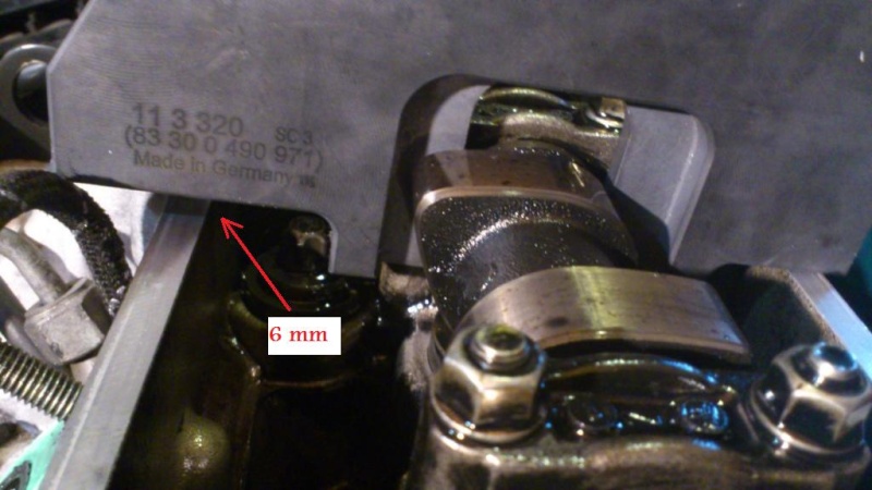

1) J’ai mesuré exactement l’écart dont on parlait. Il est de 6 mm. Donc je ne touche pas au calage de l’ACC

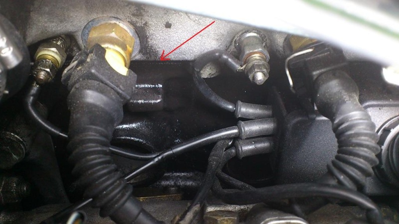

2) J’ai trouvé un suintement très très léger au niveau de joint de culasse en dessous des bougies 1 et 2 (voir photo dessous) . Le suintement n’est pas sur toute la longueur et s’arrête au niveau de la bougie-3. Ce n’est pas du gasoil (ca ne sent pas) . On dirait qu’un peu de l’huile mélangé avec de la poussière avec le temps. Je ne pense pas que ça soit très important.

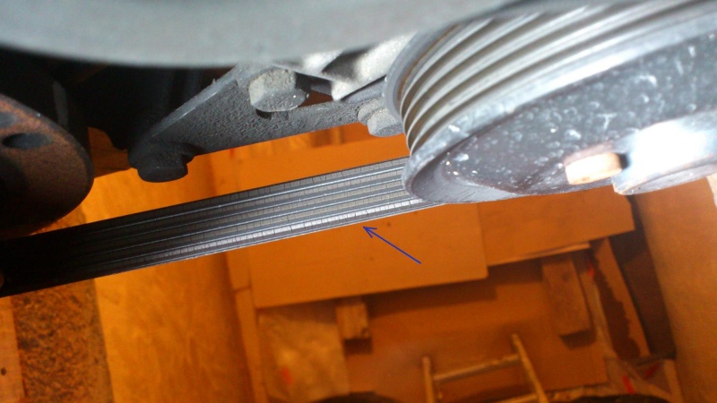

3) J’ai trouvé également que la courroie d’accessoire était un peu craquèle. Je vais en profiter pour la changer.

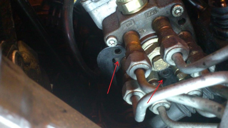

4) Le plus important ; Le support de fixation de la pompe à injection n’est pas fixé sur la pompe. Les deux vis M6X25 qui manquent. Ces sont les vis et les rondelles numéro 18 et 19 sur le lien
https://www.realoem.com/bmw/showparts.d ... g=13&fg=15
et sur la photo ;
La dernière (et peut-être c’était la première) intervention sur cet endroit a été faite par la BMW en 2005. Je pense qu’ils avaient oublié de les fixer. Mais je ne sais pas si cela a joué beaucoup sur le calage de la pompe.
Je vais compléter les vis manquantes et je vais commencer le calage de la pompe.

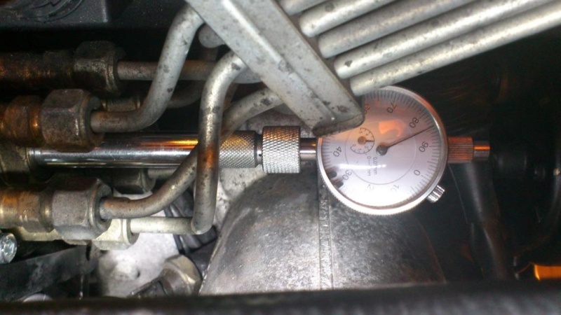

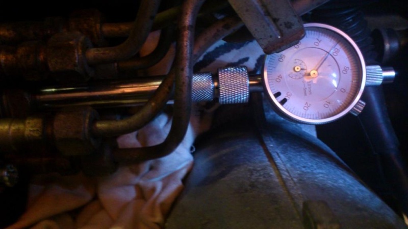

J’ai pu mettre le comparateur (sans démonter les tuyaux d’injecteurs), suivre les procédures et mettre au PMH. La valeur d’origine est de 0.78mm. Si je ne me trompe pas il faut que cette valeur soit entre 0.78 et 0.9 mm pour une chaine de plus de 20000km. Etant donné que j’étais sur la limite basse j’ai voulu donner un peu d’avance et me rapprocher de 0.9mm. Par contre il est vraiment très difficile de faire cette manip. sans démonter les tuyaux d’injecteurs. Les vis de fixation de la pompe sont vraiment très difficiles à accéder. Je ne sais pas comment font les autres mais pour moi c’était déjà très compliqué de bouger la pompe et le serrage sera sans regarder les couples.
Finalement j’ai pu amener la pompe à 0.84mm. Je pense qu’il ne faut pas espérer un grand changement mais au moins pour le problème de démarrage à chaud ça sera mieux.
Est qu’il y a d’autre manip à faire ou je peux tout remonter ?

Messages : 23454
Pour ton calage AAC , c'est pas 6mm mais 4.5.
ça fait 1.5 d’écart, en soit, tu vas me dire 1.5 c'est rien ,mais si tu les répercutes sur ton avance c'est énorme.
Ce qui est le cas.
Pour ton joint, set ce que ton reniflard est propre??

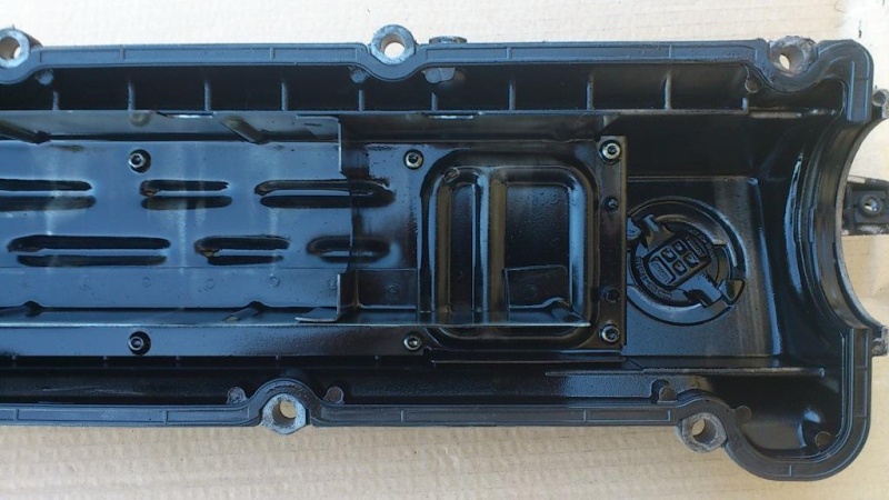

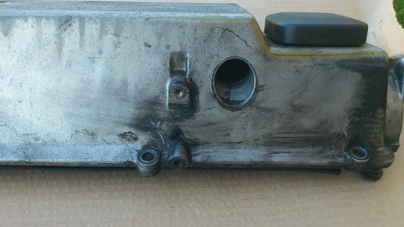

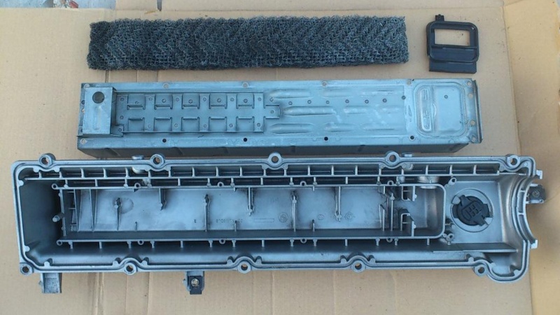

Concernant le reniflard ; je mets les photos. Je ne sais pas si l’on peut le considérer propre.
Extérieur (j’avais déjà passé le chiffon pour prendre les saletés) ;
Intérieur ;
Est-ce qu’il faut le nettoyer ? En quoi ça joue la propriété du reniflard ?
Messages : 23454
regardes ce tuto:
https://www.darkgyver.fr/reparation-BMW ... r-m51.html
Un reniflard bouché, tu as une moins bonne ventilation, ce qui créer une surpression au niveau des joints qui se mettent à fuire.

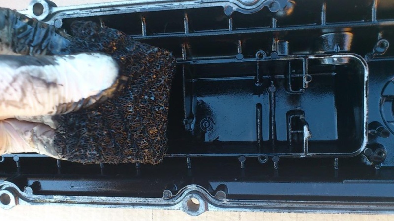

Non, ni le reniflard ni le filtre n’était pas bouché.
Je les ai nettoyés.
Avant :
Après :
Messages : 85897
les 6mm ne se répercutent pas sur l'avance de pompe. :clin:
car la pompe est placée sur une première chaine partant du vilebrequin, et de ce fait, son calage ne dépend pas du tout du calage de l'AAC.
et
1.5 mm n'est pas énorme.
en fait les deux calages (AAC et pompe) sont totalement indépendants
ceci dit, si tu veux, tu peux les ramener à 4.5

Ce matin j'ai démonté les conduits d'injectrurs et j'ai calé la pompe vraiment à sa valeur théorique (0.90mm). Si tu n'as pas d'autre suggestion je vais tout monter pour essayer. Le demontage/remontage c'est vraiment la galére.

Voici les dernières nouvelles ;
C’est bon, le calage a été fait à 0.90mm mais en serrant les vis de la pompe ça bouge un peu, donc il est à 0.89, c’est parfait. Finalement je l’ai ramené de 0.78mm à 0.89mm. J’ai tout remonté. C’est vraiment long et pénible (démontage/remontage).
Pour ma part ; il est sûr que je ne ferai pas de calage de la pompe à l’aveugle parce que dès que vous la bougez un peu, même en desserrant les vis ça décale et vous ne vous rendez même pas compte. Je ne suis pas sûr que même en fessant des traits on puisse voir le décalage. Ce réglage (sans comparateur) peut être possible s’il y a vraiment un gros souci. Je vous conseils de le faire avec le comparateur, c’est vraiment simple (une fois que tout est démonté bien sûr).
J’ai purgé la pompe par la vis d’obturateur et au bout de 2-3 essais elle a démarré et ensuit j’ai purgé par les injecteurs (je pense que je n’avais même pas besoin de le faire).
J’ai essayé la voiture sur route. J’ai l’impression qu’elle est moins lourde et surtout démarre mieux à chaud. Je ne pensais vraiment pas que ce petit changement de réglage puisse avoir autant d’effet. Par contre notre principal problème (manque de pression de turbo) est toujours là. Je vais rebrancher le manomètre pour mesurer et je vous tiens au courant.
@Dark ;
Etant donné que je suis obligé de re-démonter pour changer le joint de couvre-culasse pourquoi ne pas ramener le calage de l’ACC de 6mm à 4.5mm ? Apparemment même tous petits réglages ont un effet sensible.
Messages : 85897
tu peux le faire.
cela ne te coûtera rien.
Mais contrairement au effets du réglage de la pompe, je ne pense pas que tu remarqueras une différence après avoir corrigé ce millimètre....
