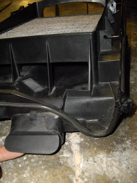

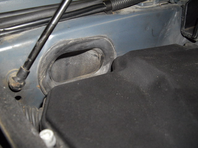

Salut à tous et merci infiniment de nous alerter de cette façon. C’est extrêmement appréciable.
Personnellement j’ai déjà démonté les 2 zones côté G Mastervac et côté D où se trouvent les modules électriques. Je n’ai pas vu de présence d’eau.
Je me rappelle seulement que sur chaque boîtier où il y a le filtre d’habitacle il y a une buse en caoutchouc
[/url]
avec un clapet dans la même matière qui rentre dans une ouverture qui est dans le dessus de l’aile.
[/url]
Ces deux buses étaient pleines de saleté et de feuille à la limite de tout boucher. J’ai donc tout nettoyé boitier + le trou dans l’aile…
En revanche sur le problème de rétention d’eau, je trouve délicat de démonter le boîtier des modules électriques côté G car il y a tous les faisceaux qui maintiennent l’ensemble. Je pense qu’il faut tout démonter (faisceaux – calculateur…) avant de pouvoir démonter le bac des modules. Car il est pratiquement impossible de voir ce qu’il y a dessous… Vous l’avez déjà fait
Dommage que je n’ai pas regardé lorsque j’ai démonté un de mes pare-boues AV pour voir s’il y avait un trou d’évacuation côté passage de roue.
Côté Mastervac c’est plus accessible…

Les photos que tu montres sont pour l'écoulement du bac de filtre à polen.
Il faut en effet veiller à ce qu'ils ne soient pas bouchés.
Ceux qui pose prob se trouve en dessous de celui ci.
Il est vrai que l'on ne voit pas grand chose ...
très difficile d'accès.....
en fait les écoulements sont vraiment petits, car en théorie, lorsque tous les éléments sont bien assemblés au dessus, il n'y a quasiment pas d'eau qui doit y arriver!
l'eau s'écoule par ceux du haut que tu montres, et seule un petit excédent arrive en bas.... mais il devrait pouvoir s'écouler!

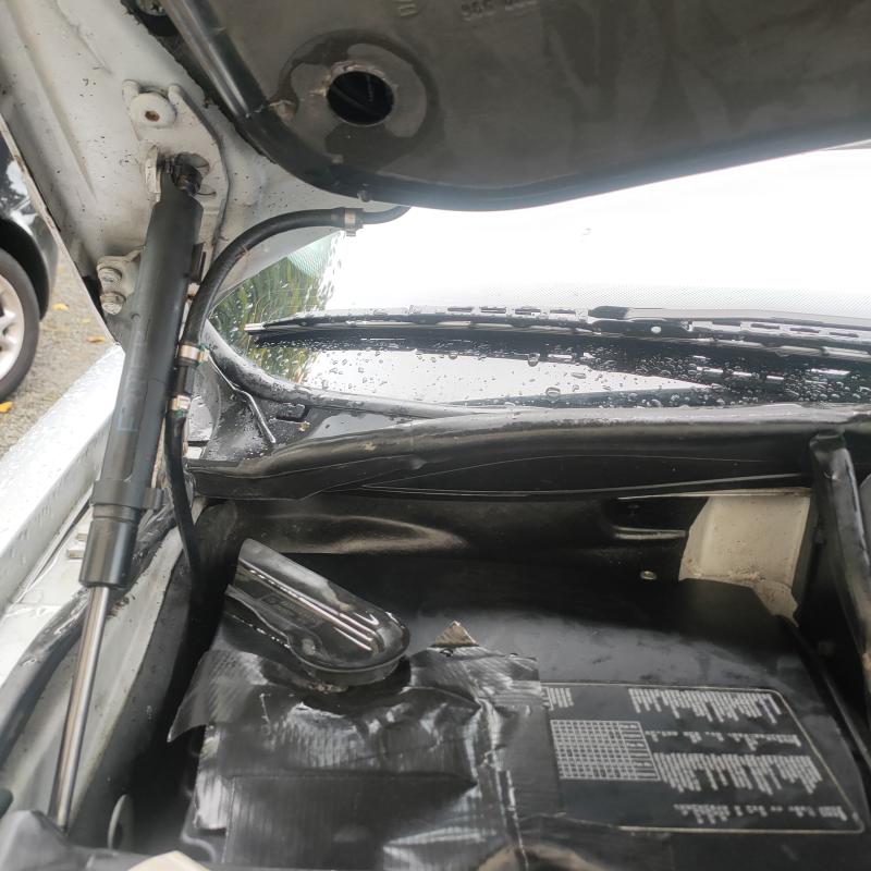

J'ai pris un petit arrosoir avec un tuyaux et j'ai fais couler de l'eau en dessous du mastervac et du boitier modules.
Ca coule bien par le dessous avec un gros debit donc les ecoulements ne sont pas bouchés

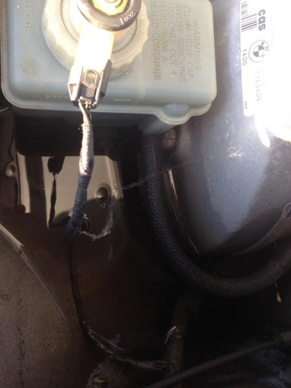

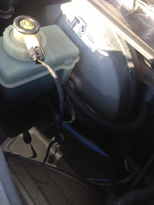

Je viens de regarder à l'aide de la caméra du téléphone sous le mastervac, des feuilles mortes humides...
J'y ai envoyé la soufflette avec le compresseur d'air, j'ai tout décapé, j'ai ensuite vidé 1L de flotte et ça s'écoule bien par terre maintenant...
Mais le mal est fait, le mastervac est mort.
Edit : En revanche côté passager sous le filtre à habitable j'ai la grosse boite de fils, impossible d'aller voir dessous... J'ai quand même tenté d'envoyer la souflette au cas où...

Bonjour vous avez raison ces entrée d'eau vieillissent mal, c'est ce qui a oxydé mes calculateurs, je cherche à comprendre:
l'eau passe par la grille d'aération capot ou se trouve les filtres a pollen s'évacue par un trou qui arrive juste sur une languette en caoutchouc type gouttière elle même fixée par deux ergot sur le couvercle de boite a module.
Après une forte pluie je vérifie a l'intérieur il y a un peu d'eau, j'ai beau nettoyer sécher tout bien refermer et c'est reparti après une pluie.
Y a t'il une modification a apporter ou une solution connue pour garder les module au sec ?
- Messages : 23549
re,
tu dois avoir des evac bouchées
