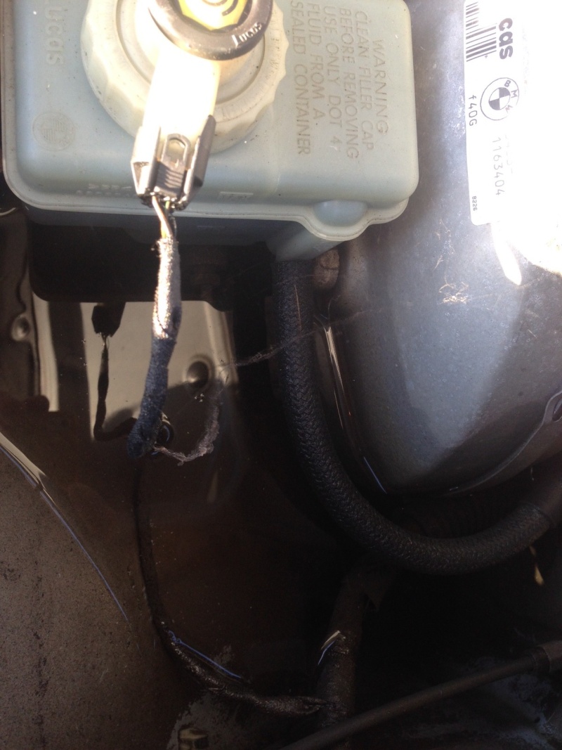

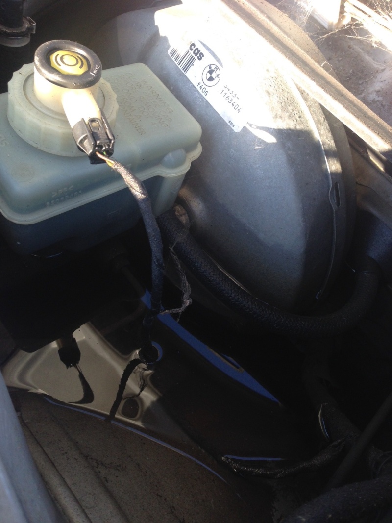

Je confirme que j'ai aussi eu ce problème, heureusement que j'avais entrepris de changer mon liquide de freins et que je m'en suis rendu compte à ce moment la !!! Le mastervrac était presque complètement sous eau !!!
Pour répondre à Denis54, ça se trouve sous le carter inférieur du filtre à air côté conducteur, ... du moins sur une E39.
