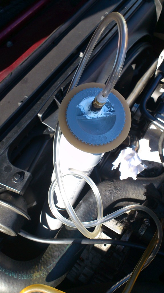

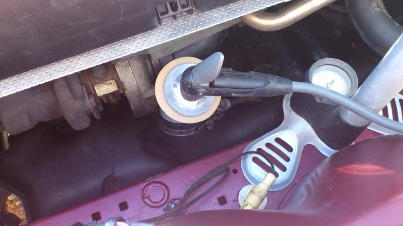

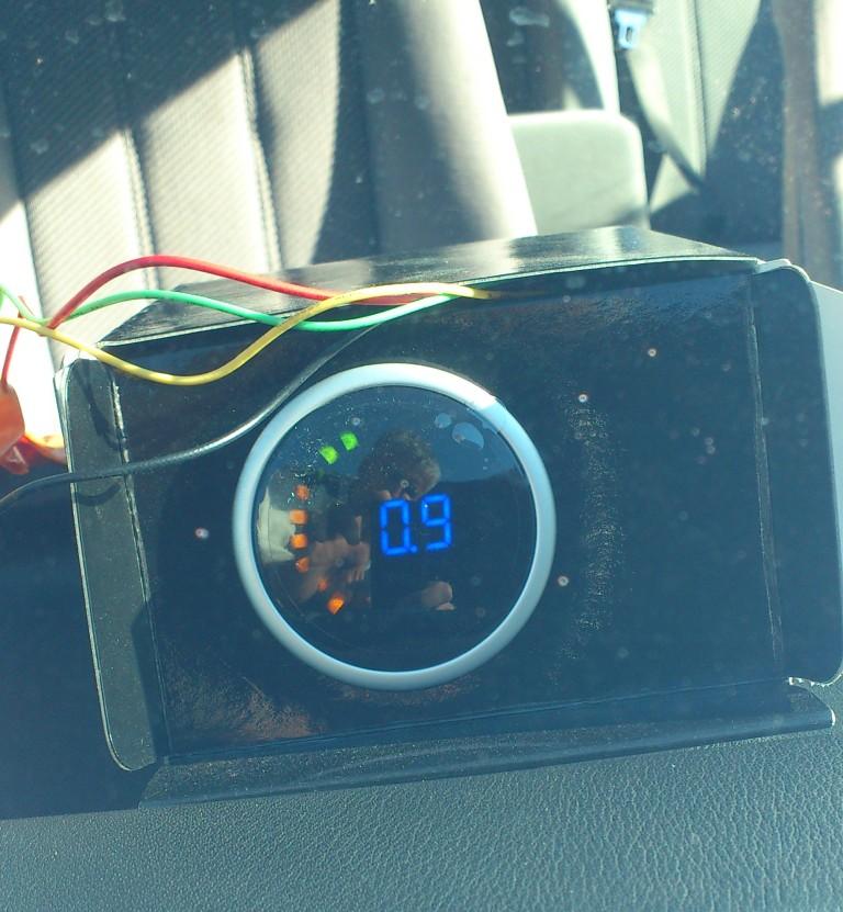

Ca y’est. J’ai testé l’étanchéité du turbo à l’EGR aussi. Les photos suivantes montrent mon branchement ;
Au niveau de turbo,

Et la pression injectée ;
Résultat ; le circuit est parfaitement étanche. 0.9 bar est descendu à 0.6 bar en près que 6 minutes. Je pense que les petites fuites viennent de mes branchements. Dès que j’ouvre côté EGR, la pression descend à 0 bar aussi tôt, donc le circuit n’est pas obturé non plus. Certes, l’échangeur a besoin d’être nettoyé (il y a des traces d’huile dedans) mais la faible pression de turbo ne vient pas de là. Je me pose également la question d’étanchéité après l’EGR c’est-à-dire au niveau de la pipe d’admission. Mais je pense qu’il est impossible de faire le même test. Il y aura toujours une fuite par les soupapes.

Au niveau de turbo,
Avant l’EGR ;
Donc, est que l’on revient sur un problème potentiel de turbo ou il faut s’orienter vers autre chose ???

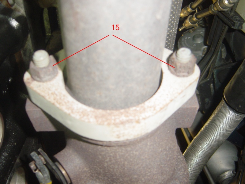

Donc je retire la partie catalyseur et tous ce qu’il reste jusqu’à la fin. Ca fait vraiment trop de bruit?
- Messages : 23457
