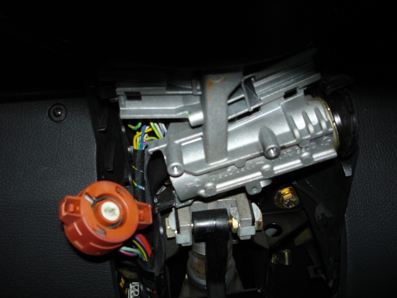

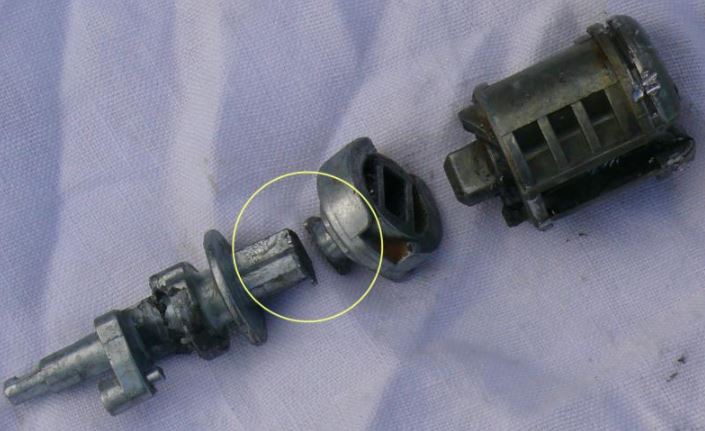

Plus sérieusement t'a du jeu soit dans l'axe de sortie de neimann ou sur le contacteur tournant. c'est pas urgent mais faudra le faire un jour
Ou
La c'est une E36 mais le concepte à pas changer pour la E46
C'est juste que ton défaut s'alimente avec tout le reste. T'en ais ou du LCM?
