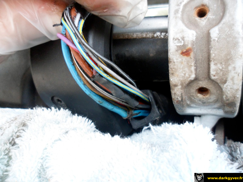

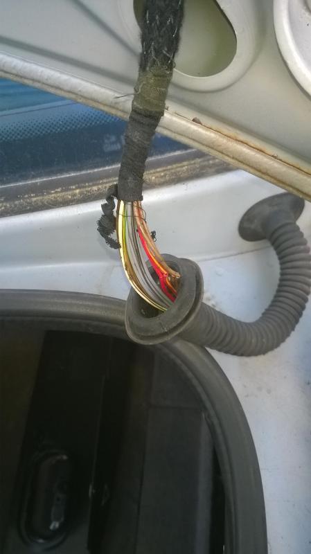

A ta place je commencerai par vérifier le faisceau de passage de coffre.
Ici en exemle une E39 break et une e46 berline.
