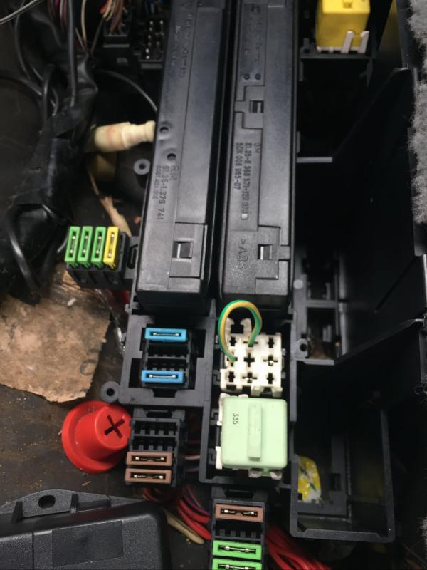

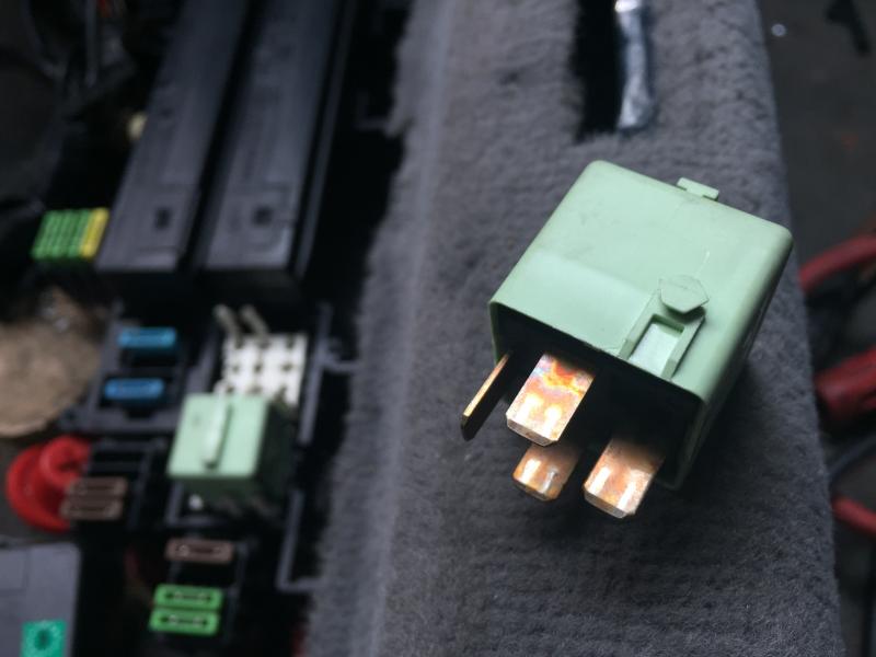

Vu la couleur de la broche en photo il a bien chauffé ce relais. Change ce relais avant que l'on continue il y a une chance sur deux que la bobine est endommagé et fait des micro coupures.
