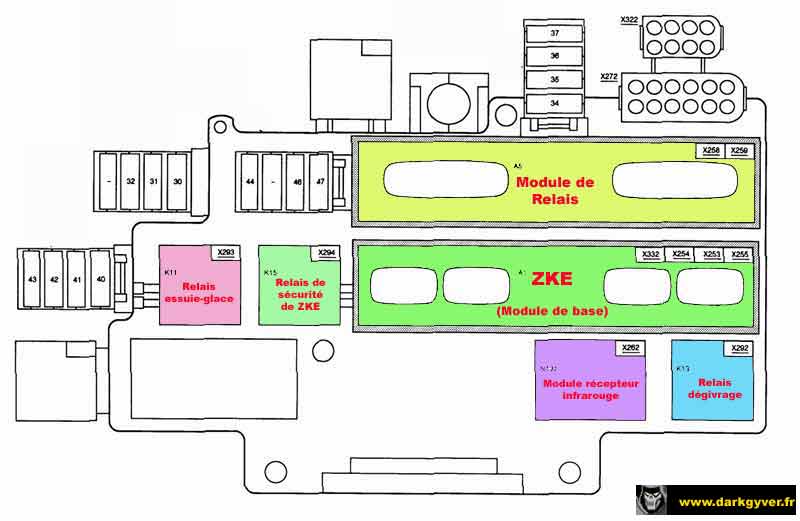

regarde sous la banquette ar tu trouverras la ZKE tu la debranche et tu met du spray contact sur les pins et les prises

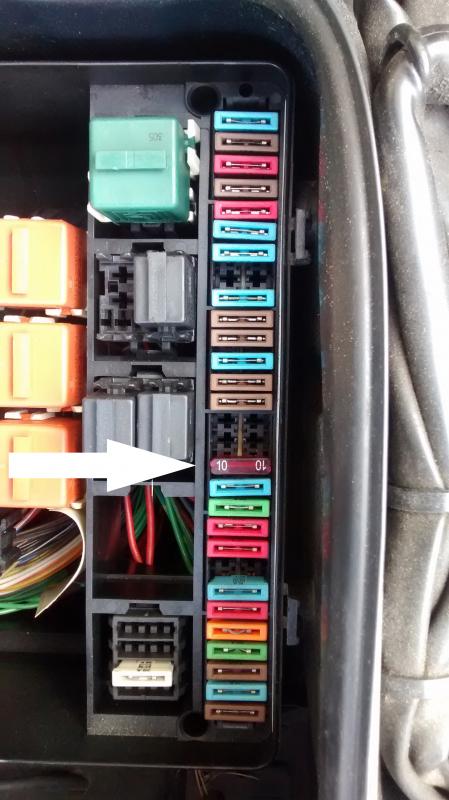

il y avait un fusible 10A au lieu du 7.5A dans la boite a fusible avant au niveau du fusible correspondant. j'ai remis un 7.5A

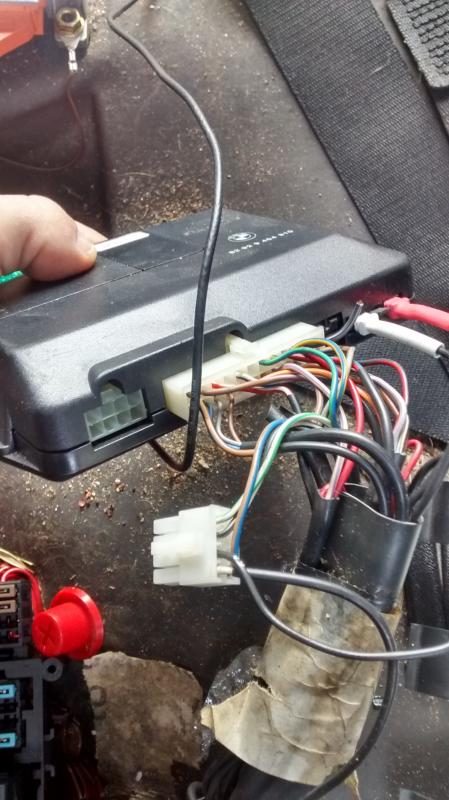

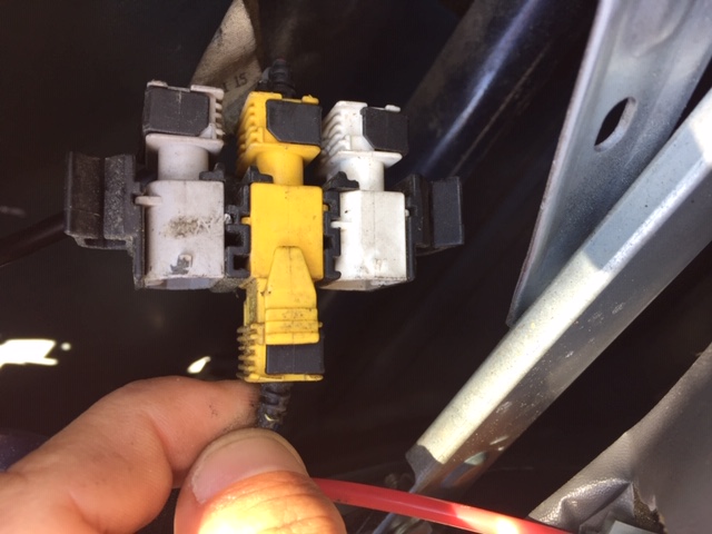

Je ne désespère pas. je joins quelques photos. il y avait une prise a nu dans le boitier fusible sous la banquette arrière. je me demande si c'est normal.
Savez-vous comment je peux continuer d'avancer sur les vitres ?

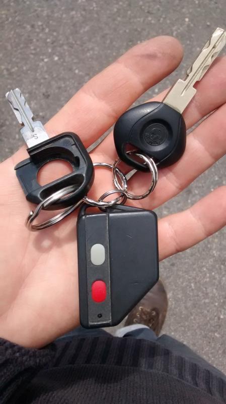

Concernant la centralisation, je n'ai pas de bip a distance sur mes clefs. j'ai une clef pour la portière conducteur (qui avait été forcé ) . et une deuxieme clef qui ouvre coffre, porte passager et qui démarre. Ce problème reste mineur pour le moment, ne me gênant vraiment pas bcp. j'ai néanmoins repérer une fiche débrancher sur le boitier de réception télécommande sans savoir ce a quoi cela correspond.

quand j'ouvre la porte conducteur avec la clef "trouée" ça n'ouvre que la porte en question.
quand j'ouvre la porte passager et/ou le coffre avec la clef BMW ca n'ouvre que la porte passager et/ou le coffre.
lors de chaque ouverture je n'entend aucun bruit ou clic au niveau du coffre ressemblant à un bruit de centralisation. Néanmoins, si j'actionne une des deux poignée du coffre une fois une des portes avant ouverte: il s'ouvre (avec d'abord un bruit, probablement de déverrouillage ) . Idem à la fermeture.

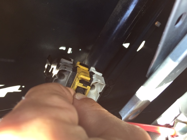

a noter: j'ai refixé le panneau de porte passager il y a quelque temps, le connecteur (jaune de mémoire) au niveau de la poignée était débranché. j'imagine que la centralisation ne peut pas être opérationnelle du coup. j'ai pas regardé comment s'était au niveau de la poignée de porte coté conducteur.
une idée pour la suite ?

- Messages : 23499
Lors de tes investigation, tu trouves 2 prises de débranchées
Ce serait peut être bien de les rebrancher pour voir ce qui se passe .
Il est fort possible que tu ai un fusible qui clac , ce qui pourrai expliquer le pourquoi, à partir de là on aura une piste .

Effectivement. ce connecteur débranché explique de façon évidente le non fonctionnement de la centralisation. en revanche, pourquoi cela influerait il sur le fonctionnement des lèves vitres, sachant que quelques temps avant, dans la même configuration ( connecteur débranché ) les lèves vitres fonctionnaient ?
je fais un test en rebranchant ce fameux connecteur cette après midi et j'en profite pour tester le moteur. je reviens vers vous.
merci :)

si tu avais une fiche debranchée coté passager il y a des chances que ce soit la méme chose coté conducteur
si tu arrive a ouvrir seulement la porte conducteur a la clef
1er soit tu as une prise debranchée
2em soit l ouverture est desynchronisée (alors il faut appliquer la procedure decrite plus haut)
3em soit tu as un probléme de ZKE
gyro ..commence par tout rebrancher et verifie le F1 et F17

re bonjour,
si non j'ai rebranché coté passager.
ce n'était pas débranché coté conducteur. mais il y a trois connecteurs (cf photo ) . est ce normal ?
les deux moteurs avant fonctionnent, descente et remontée.
j'ai pas eu le temps de terminer et vérifier les fusibles. je fais ça dès que je peux et reviens vers vous.
merci pour les pistes :)
j'ai une clef qui ouvre coté conducteur ( la serrure a été changé ). et une clef qui ouvre coté passager, coffre et démarre la voiture ( la clef d'origine ).smeldeplomb a écrit :si tu arrive a ouvrir seulement la porte conducteur a la clef

fusible 1 ok.
fusible 17 changé hier par un 7,5A neuf: un 10A était en place.

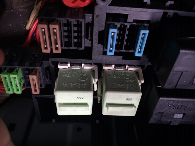

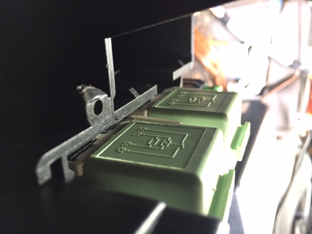

tu as testé le relais de ZKE ??
toto525
- Messages : 24
- Inscription : ven. 24 avr. 2020 13:22
- VIN 1 : GH60455
- Véhicule 1 : E34 M51 Pr09/95 Tou Tr:Manual TrM:Unknown
- Localisation : Marseille
- Messages : 23499
Tu as le schéma sur une face du relais ???
toto525
- Messages : 24
- VIN 1 : GH60455
- smeldeplomb
- Messages : 14063
- VIN 1 : GX61732
commence par regarder si le relais claque
sinon tu l enleve et tu ponte avec un fil la borne 30 et 87
