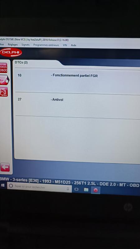

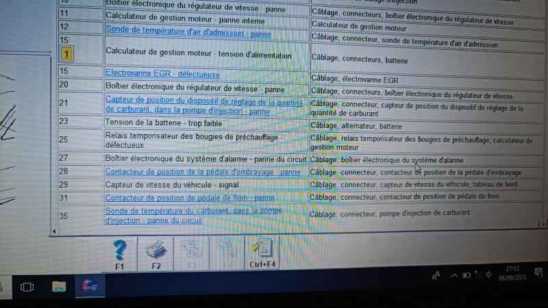

ImageBonjour a tous voici plus de nouvelle après passage a la valise voilà les défauts qu'il me reste.
J'ai également fait une recherche sur autodata et voilà ce que j'ai en face de la ligne 27Image
Grande question est-ce que j'ai bien fait de supprimer entièrement l'alarme ?

Messages : 23769
Tt ce qui est rapport de diag, postes en section DIAG avec un lien de ton post
Je supprimerai ici une fois fait.
<< Est ce que tu as bien fait de supprimer ton alarme ??>> Est ce que c’était elle qui était en défaut ???? :pamafau:
Comment y remédié ??? :nickel: bonne question, merci de l'avoir posé :oui:
Pourquoi ça tombe sur moi ??? :cry:
Pour qu'une alarme fonctionne, elle s'interpose dans un circuit entre la DDE et L'EWS
EX:je schématise :
tu as un fil ( on dira bleu qui sort de ta DDE ou relais passe par l'alarme et ce même fil bleu qui entre de L'EWS et connecté à l'alarme.
Si tu retires cette alarme, il faut que tu ressoudes les deux fils bleu .
Est ce que lors de ta suppression d'alarme, tu as été confronté à cette situation ???? àpriori je pense que c'est un Problèmes de ce type auquel tu es confronté .

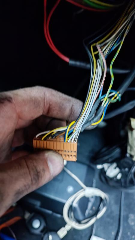

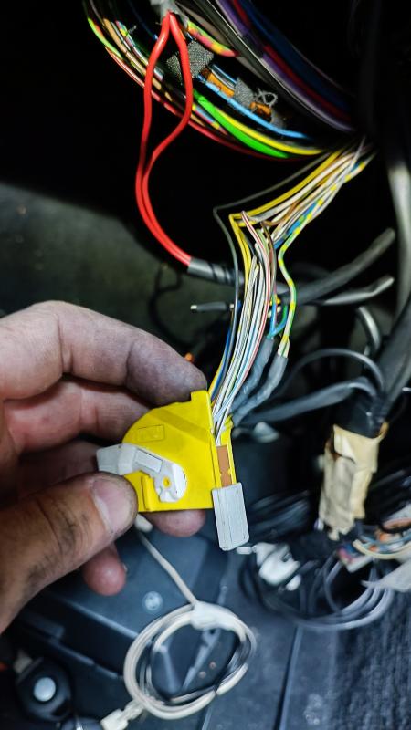

As on tiens bien quelques choses ! J'ai fait des photos de l'ensemble du démontage. J'ai une petite idée car 1 seul fil n'étais pas repiqué sur le faisceau mais seulement sur l'alarmeImageImage repris sur la prise jaune du ZKE repiqué sur la prise

Image le fil jaune et bleu
Messages : 23769
Pas claire ton histoire, je comprend rien :rougi: :rougi:
fil jaune
fil bleu/jaune
connecteur jaune
:scratch:
si le connecteur jaune, est celui de ta ZKE c'est donc que ce fil servait pour mettre l'alarme lors de la fermeture des portes par la centralisation
