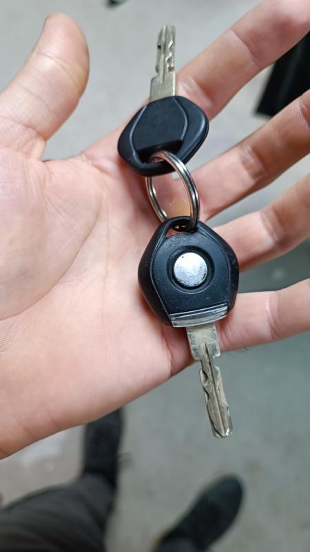

Ce que je sais pour le moment : alarme serpistar mais je n'ai pas de télécommande. Image

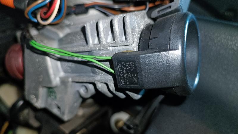

Seule la clé de Neiman ainsi qu'un anneau EWS
Es-ce possible de supprimer l'alarme ?

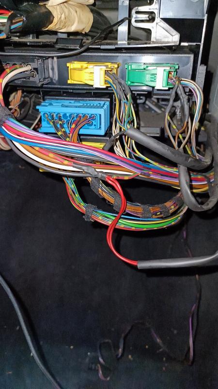

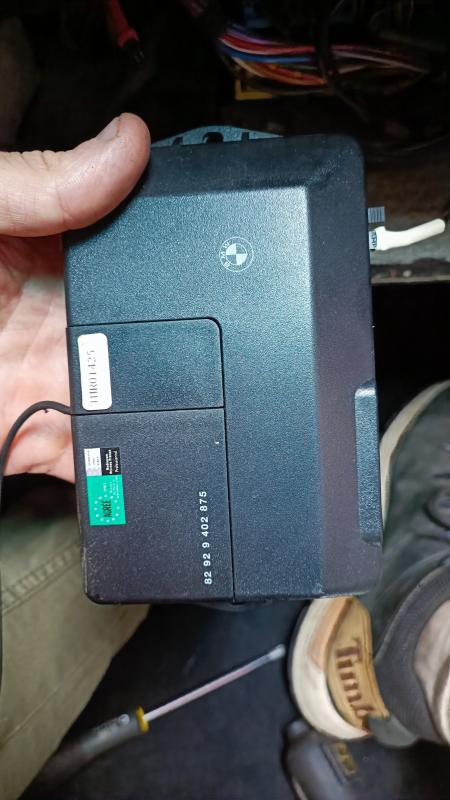

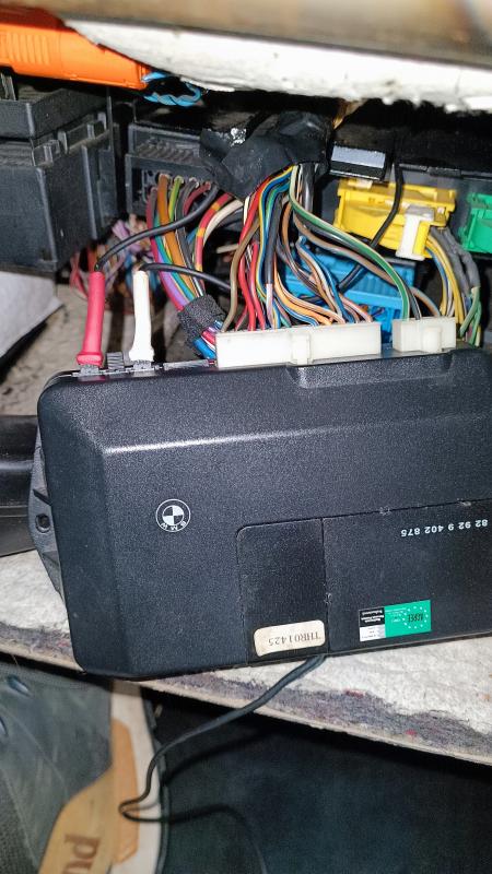

Peux tu faire quelques photos des connecteurs sur le boîtier d'alarme s'il te plaît.

Merci pour le coup de main je viens de faire des photosImageImage

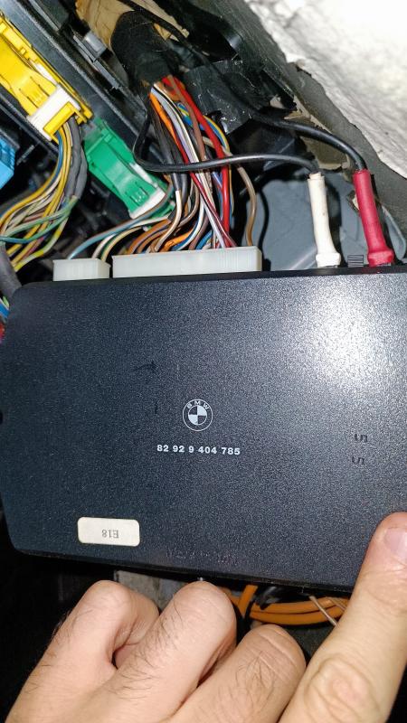

Je mets également cette photo a première vu le boîtier ce repique plusieurs fois sur l'EKSImage

Micka71 a écrit : jeu. 31 août 2023 12:23 Je mets également cette photo a première vu le boîtier ce repique plusieurs fois sur l'EKS (non) :non: ZKE :idee: pardonImage

Bonjour, pour information j'ai continué et supprimé l'ensemble de l'alarme hier de manière méthodique. Pas de choses particulières mises a par aucun changement je pense que cela vien de l'EWS

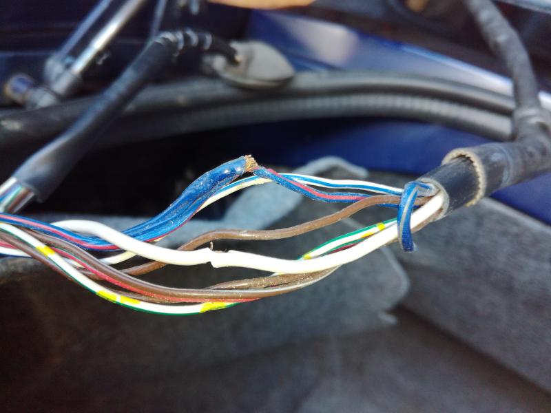

pour imager!
c'est une photo Z3 mais chez toi c'est quasiment pareil
comme tu vois, le faisceau est esquinté et fait court circuit à l'intérieur de la gaine
ce n'est donc pas visible de l'extérieur (il faut sortir le faisceau du couvercle de coffre et l'étirer (comme un élastique"!) car la gaine du fil peut être entière mais le cuivre du fil coupé (à l'intérieur)
