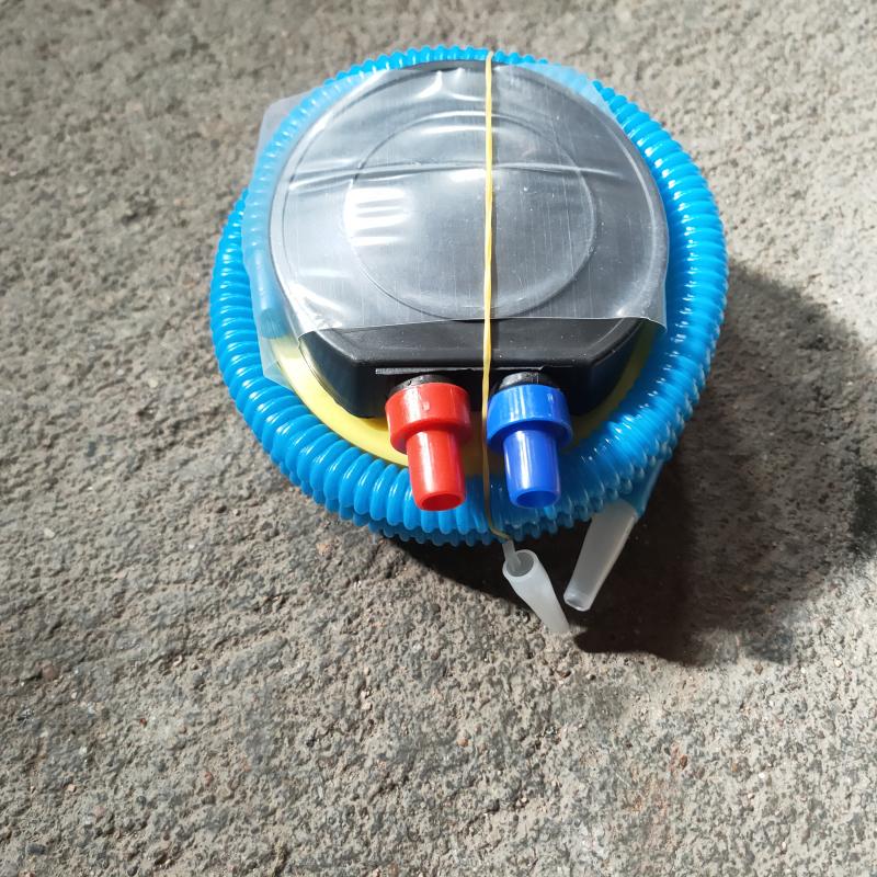

Salut as tu la possibilité d'avoir une pompe a dépression pour tester ton circuit de dépression et l'électrovanne par la même occasion pour vérifier si la membrane est pas hors service.
Tu peux aussi faire un test du circuit de dépression avec de la fumé (cigarrêtte) allumée là où la fumée sort tu trouveras ta fuite .on trouve cet objet sur Ali a moin de 3€
Bonne recherche
