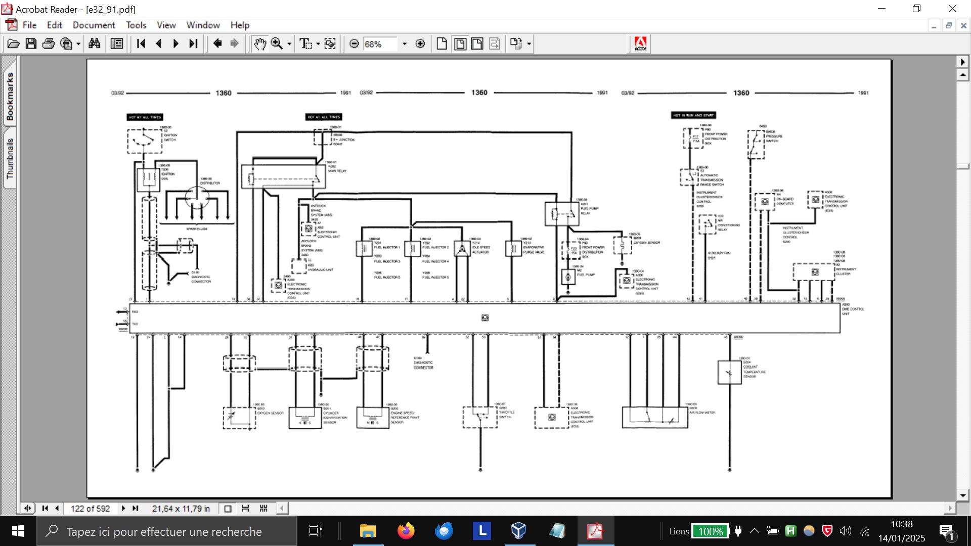

darkgyver a écrit : mar. 14 janv. 2025 16:12 Image
Aurais tu stp une version PDF à m'envoyer par mail si possible ? C'est super illisible là
Messages : 85926
trop gros......
30 MO.....

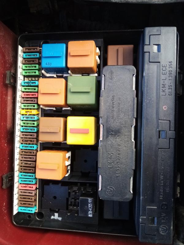

le relais DME se trouve dans le boitier Droit
celui que l'on voit tout bas à gauche de cette image
prends en une photo! :photo1:

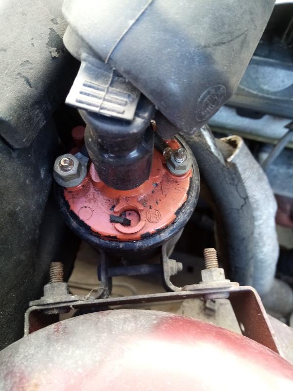

tu mets le contact
puis tu mesures la tension en arrivée sur la bobine allumage

La bobine d'allumage où je dois vérifier la tension c'est celle avec la flèche rouge sur ta photo ?
Messages : 23499
Philippe44 a écrit : mar. 14 janv. 2025 17:52 Demain je fais rapatrier le véhicule plus près de chez moi car là il est à 35km de la maison.
Après il me sera plus facile de faire les choses.
Sur ta bobine, tu as une borne + et une - qui sont marquées . Quel qu’en soit la forme de la bobine de ces générations
Tu mets le contact
Tu mets ton multimètre sur 20V, le fil rouge sur le + le noir sur le -, si elle est alimentée, tu dois trouver 12V
ou tu tiens le fil de bougie et tu demandes à qqu un de démarrer
Si t'as pris le jus, c'est qu'elle est alimentée en basse tension

Ce matin j'ai regardé aux bornes de la bobine en photo.
Multimètre sur 20v et contact. OV

Le DME, c'est le petit boîtier à côté du LKM ?
Messages : 23499
Oui, il faut trouver son relais
1/Regarder si tu as du jus sur la borne 30
2/ Si tu as du jus sur la 86 ( avec le contact)
tu peux aussi contrôler la résistance de la bobine de ton relais, elle doit être entre 50 et environs 200ohms .
