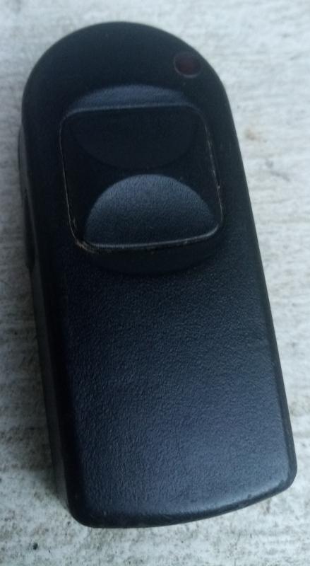

Bonjour gyropinpon
Voici la télécommande que j'ai eu à l'achat.
Le panneton est cassé mais la télécommande fonctionnait bien à l'époque. Elle n'est pas oxydé à l'intérieur.
J'ai commandé de nouvelles piles et je ferai 1 tentative de réinitialiser la télécommande.

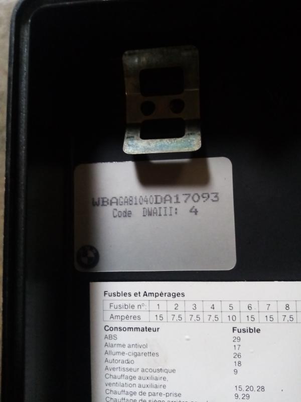

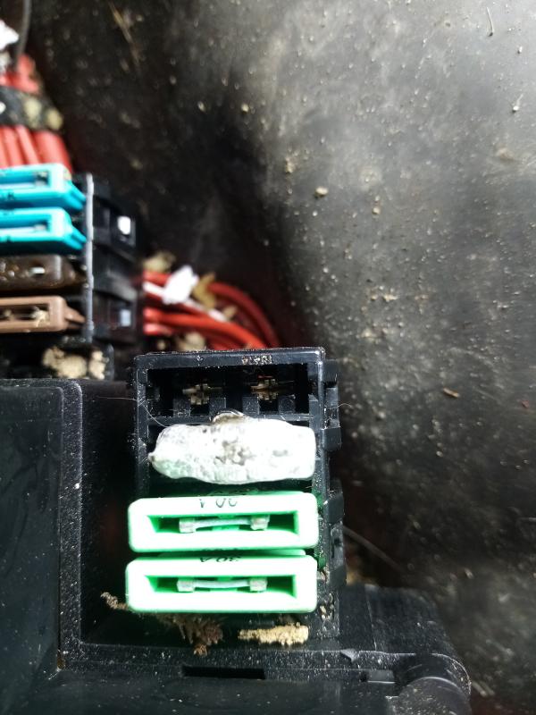

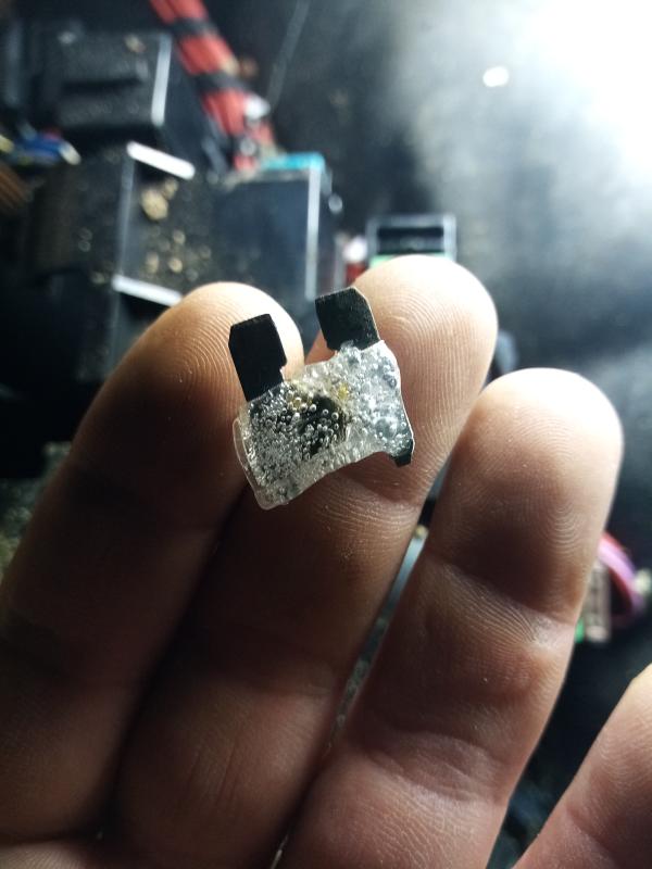

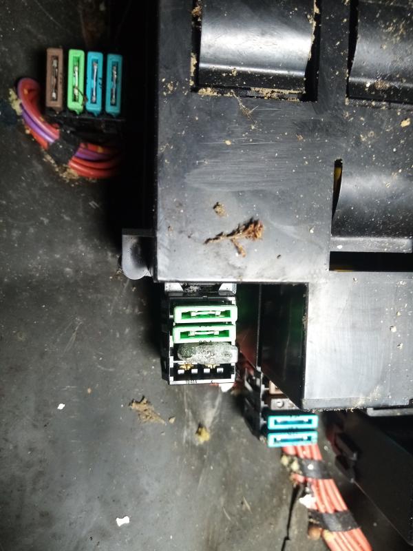

Je mets quelques photos d'un fusible que j'ai trouvé sous la banquette arrière. Pourriez vous me dire à quoi il correspond et son amperage car il n'y a plus rien dessus.

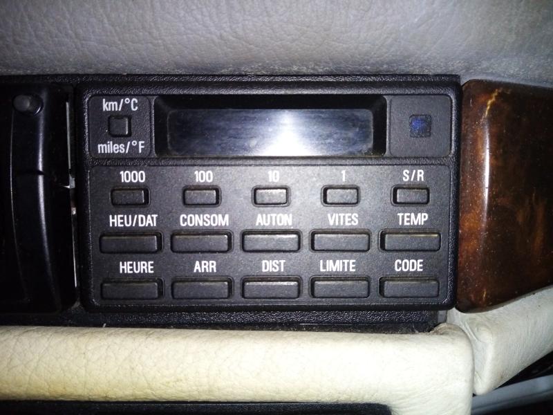

Sur mon tableau de bord, j'ai ce cadran. Puis je y rentrer un code pour désactiver mon alarme et me permettre de démarrer mon véhicule ? Je mets aussi une photo.
Pourriez-vous aussi me dire à quoi correspondent le code sous le numéro VIN qu'il y a sur cette photo ?
Cordialement, merci. Philippe
.Sur mon tableau de bord, j'ai ce cadran. Puis je y rentrer un code pour désactiver mon alarme et me permettre de démarrer mon véhicule ? Je mets aussi une photo.

- Messages : 85926
il s'agit du fusible 46 voir
https://www.darkgyver.fr/reparation-BMW ... idmenu=952
F46 de 30 ampères
il sert au dégivrage de vitre arrière
F46 de 30 ampères

- Messages : 85926
Ceci est courant!Philippe44 a écrit : ↑lun. 13 janv. 2025 19:03 Bonsoir,
........... Dans la même zone que le fusible 49 donc, il manque un. fusible aussi.
Les véhicules sont montés en série
ils prévoient toutes les options au départ
ce fusible est pour une option que ton véhicule n'a pas!

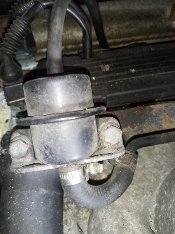

Ce matin, j'ai regardé ici.
Pas d'essence qui coule.
J'ai débranché une bougie et l'ai mise en contact sur le couvre culasse. Pas d'étincelle.
Quand je mets le contact, sous le siège arrière, il y a quelque chose qui claque (comme un relais) comme le relais clignotant pendant environ 30 secondes et qui s'arrête.
Quand je mets le contact, je n'entend pas la pompe à essence faire le petit bbbiiiizzz.
Voilà ce que je peux dire pour ce matin.
J'ai pu débrancher l'avertisseur sonore, ce qui est cool pour les oreilles des voisins.
