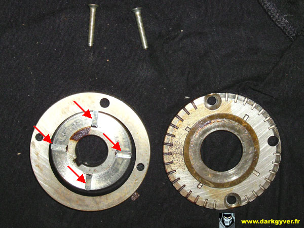

Est-ce qu'il y a un moyen d'identifier ce problème en particulier, ou est-ce visible uniquement au démontage ?
J'avoue que ça commence à bien ce compliquer cette panne.
- Messages : 23628
Attention , c'est une piste , je dis pas que c'est impérativement ça
Non,il faut démonter totalement la Ppe
