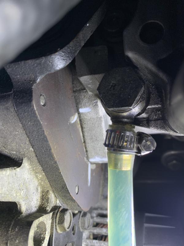

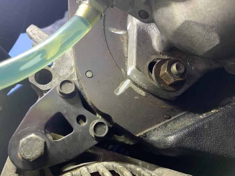

Comme il faisait beau cet après-midi, j'ai pu me pencher sur le réglage de l'actuateur.
J'ai essayé de démarrer en mettant l'actuateur en butée de chaque côté, et le comportement change, j'en conclus donc que le doigt d'actuateur est bien emboîté dans la bague de régulation.
Changement par rapport à avant, j'ai effectué mes nouvelles tentatives avec le collecteur d'admission monté sur le moteur.
Voici donc les résultats :
- 1ère tentative : actuateur poussé au maximum à gauche (vers le radiateur), le moteur tourne bien mais ne démarre pas et un bruit de vide se fait entendre
- 2ème tentative : actuateur poussé au maximum à droite (vers la boîte), le moteur tourne bien mais ne démarre pas, le bruit de vide à disparu et de la fumée grise sort à l'échappement.
Je suis donc revenu légèrement sur la gauche et même constat, le moteur tourne bien mais ne démarre pas, néanmoins la fumée est moins dense.
Je ne suis pas aller plus loin car travaillant en extérieur, la pluie m'as contraint à arrêter.
C'est rageant car on sent que le moteur est à rien de démarrer
Je réessayerais demain, si vous avez des conseils je suis preneur.

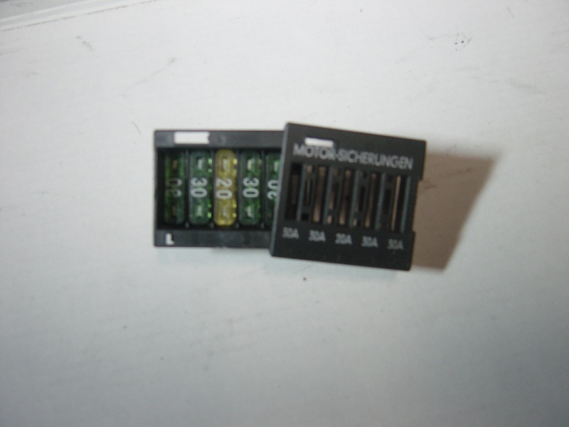

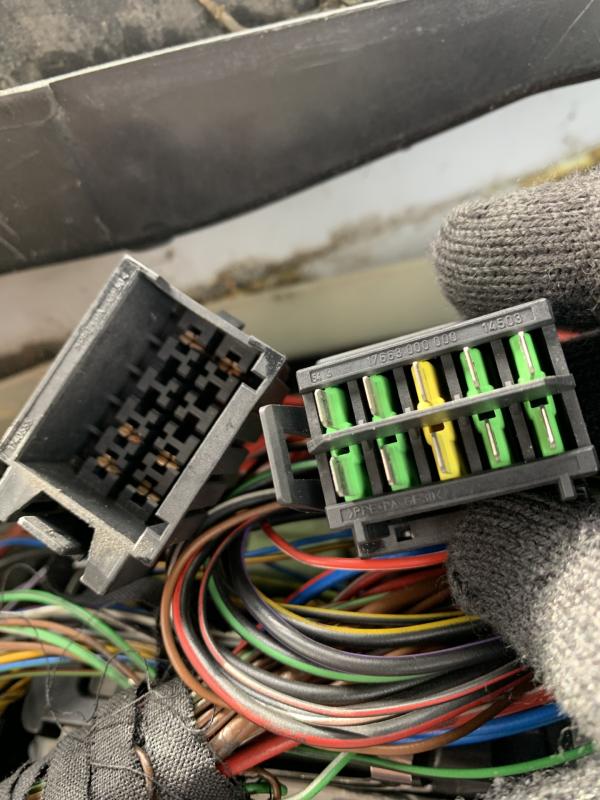

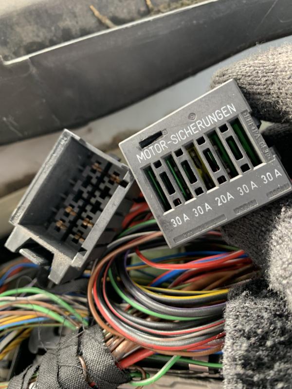

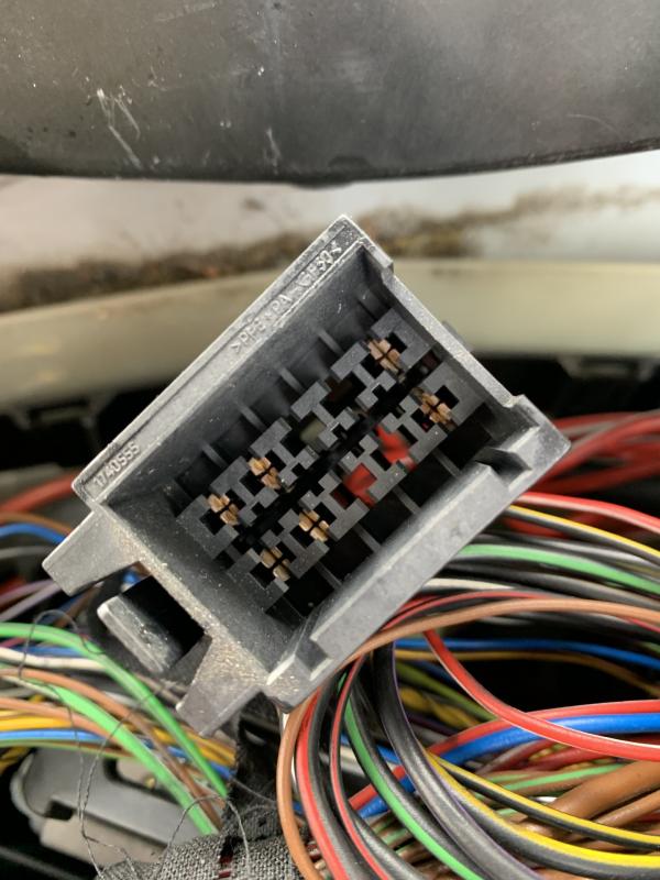

gyropinpon a écrit : ↑dim. 25 janv. 2026 21:24![]()
J'ai vu ta vidéo , tu vas retirer ton filtre de climatisation coté D accédé à ta DDE , tu vas trouvé ce boitier, regardes si tu n'as pas un fusible de grillé .
J'ai revérifié ces fusibles, et aucun d'entre eux n'est grillé. Par contre j'ai pu constater qu'il y a 5 fusibles (4 de 30A et 1 de 20A) pour seulement 3 emplacement branchés sur le support, est-ce normal ? Ou est-ce la preuve d'un bidouillage antérieur ? A savoir que le moteur à déjà été remplacé en échange standard en 2001 à la concession BMW de Poitiers (facture à l'appui).
Voici les photos du boitier et des fusibles moteur.
- Messages : 23441
Si elle roulait avant , c'est qu'il n'y a pas eu bidouillage , tu n'as pas de fils coupés ou shunté ??
cette piste étant éliminée , essai de lui mettre un poil plus d'avance

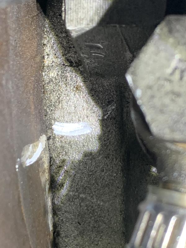

Comment tu peux travailler au comparateur sur un moteur de 340 000 avec les jeux qui se sont installer à ts les niveaux ??
Remets ton actuateur sur ses repères d'avant démontage , si tu en as et après,
Tu fais un repère au cutter sur ta Ppe et son support , et tu lui mets un peu d'avance ,et tu joues en fonction

J'essaie ça ce week-end, malheureusement avec le travail je n'ai pas le temps en semaine.
Juste pour confirmer, pour mettre de l'avance j'incline la pompe vers le moteur c'est bien ça ?
- Messages : 23441
Yes , vers le moteur, fais gaffes aux raccords HP qui ont tendance à faire élastique si tu force dessus .

Les essais d'hier n'ayant rien donné, et la pompe étant près du point d'avance maximal, j'ai essayé l'inverse aujourd'hui.
Retard maximal, résultat : aucun changement.
J'ai donc remis la pompe sur les repères d'origine.
Que faire maintenant ? Comparateur ? INPA ? Ou approfondissement de la recherche de panne ?
