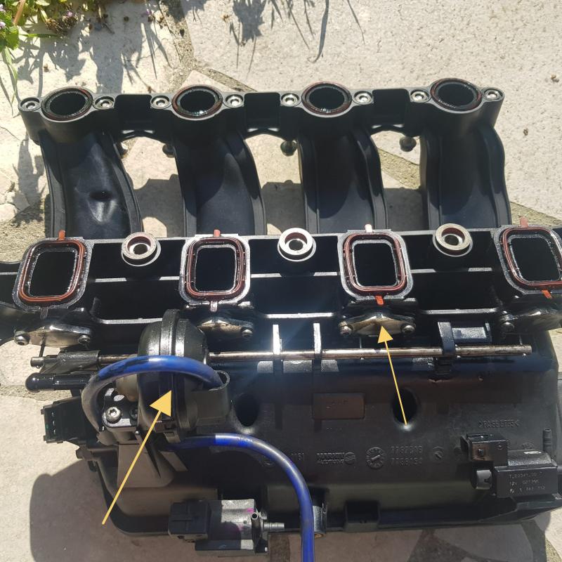

Ok, donc voila le résultat des tests.
Les fuites proviennent des bouchons des volets d'admission. Je les avais remplacés mais ils sont clairement trop petits. De plus, une vis tourne dans le vide...
J'ai également déposé la tringle et le le machin avec la durite vu qu'il n'y a plus de volets.
J'ai refait un test après remontage et ça fuit clairement moins, mais ca fuit quand même.
Pensez-vous que je doive remplacer le collecteur d'admission alors ?
Messages : 23549
Remplaces les jts de tes bouchons :pamafau:

Joints enfin reçus et changés. J'ai refait un test de fuite à la fumée. Le collecteur est bien étanche.

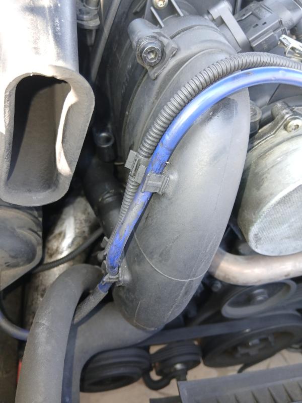

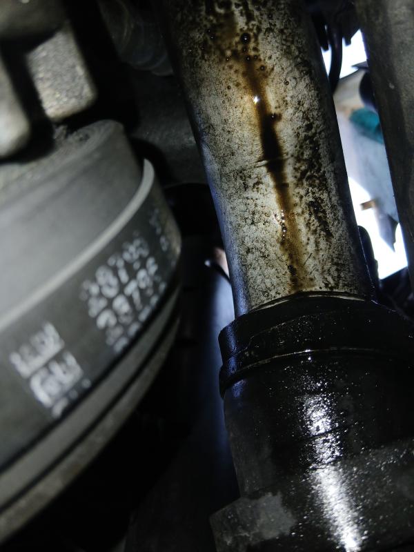

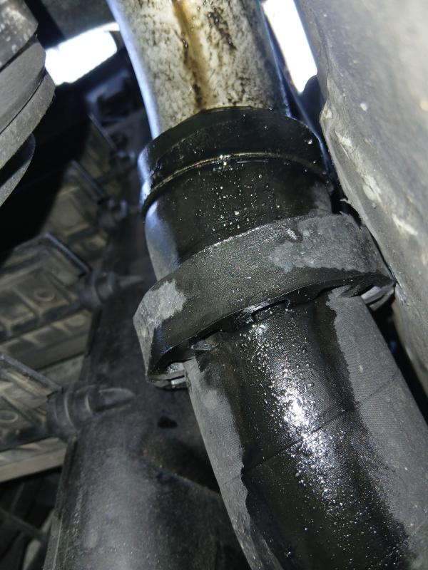

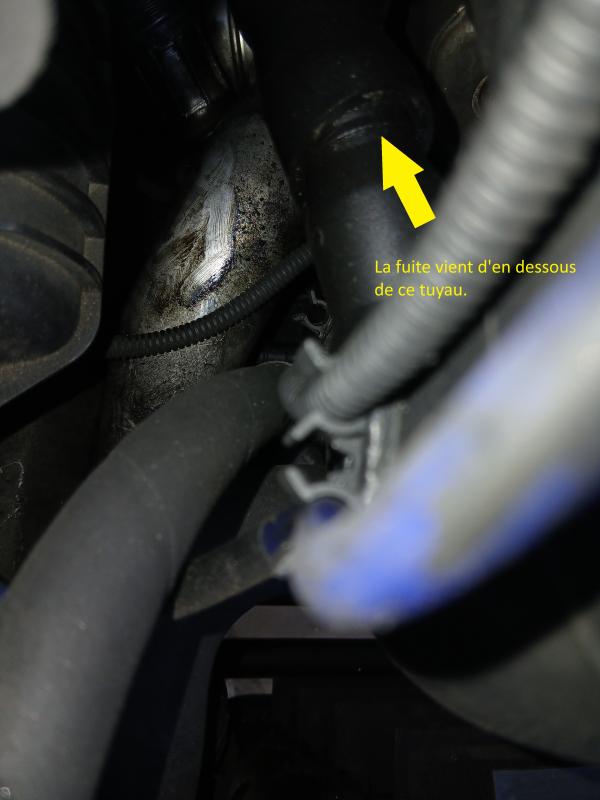

Ok, on avance j'ai l'impression.
Photo de la durite intercooler côté turbo.
C'est donc une fuite extérieure. La durite de l'intercooler ne fuit pas. J'ai essayé de remonter la fuite.
En passant la main au-dessus de cette durite au niveau de la boite du filtre j'ai constate une fuite d'huile. Au niveau de la flèche, la durite vous semble t'elle bien mise ? J'ai essayé la bouger sans succès.
Pour avoir une vue "d'ensemble"

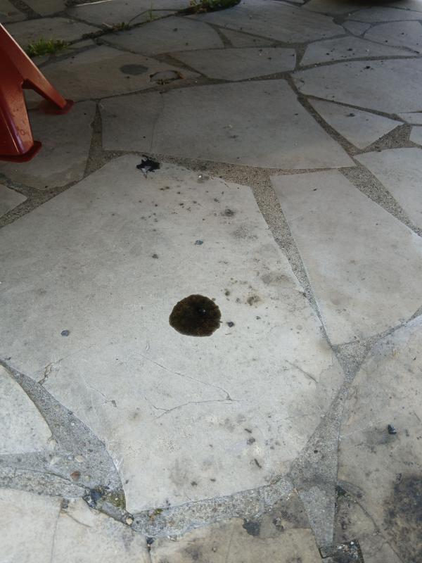

Cette fuite représente cette perte d'huile en 1 nuit.
Savez-vous quel est ce tuyau ? Faut-il que je démonte toute la partie filtre à air ?

Petit update. J'ai démonté et remonté la durite qui me semblait être mal mise. Elle va de la boite du filtre à air vers le MAF / intercooler.
A voir si la fuite d'air pouvait venir de cette durite.
Messages : 23549
Démontes tt , nettoies , remplacement de jts si il y a ,et remontes

Après démontage, nettoyage et remontage il n'y a plus de fuite !
