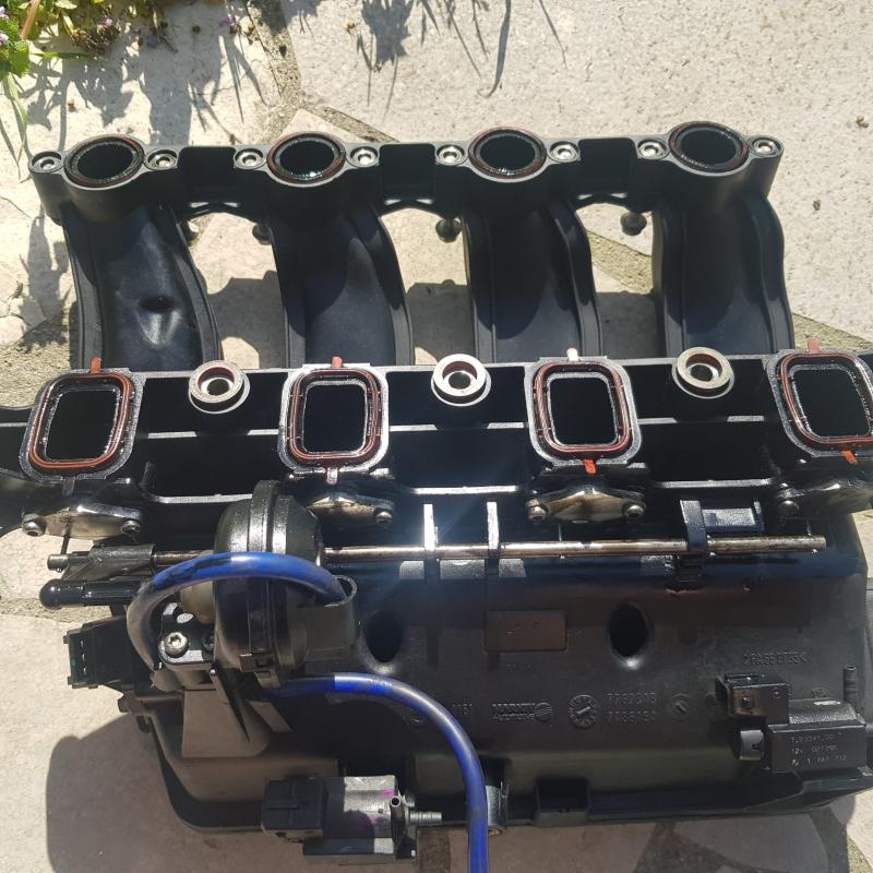

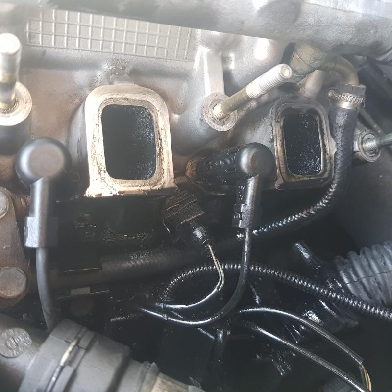

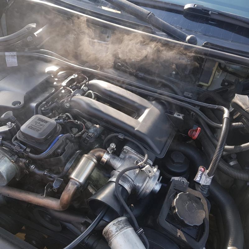

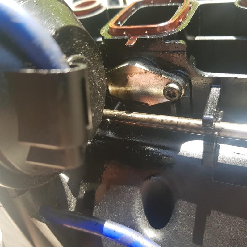

Voici les tests faits ce jour avec photos pour que ça parle plus.
Donc, 1ère photo, on voit bien qu'il y a une fuite quand je branche depuis la vanne EGR. Mais impossible de voir l'origine exacte de/des fuites.
J'ai donc démonté la pipe d'admission et le résultat n'est pas glorieux. De l'huile partout.
On constate beaucoup d'huile sur les portées de au niveau des joints et des capots de volets d'admission.
J'ai remonté mais le résultat est le même. J'ai pourtant serré fort, mais se pourrait-il que je n'ai pas assez serré ?
J'ai testé les durites => pas de fuite
Depuis le filtre à air => pas de fuite
Avez-vous des idées d'où pourrait provenir la/les fuite(s) ?
