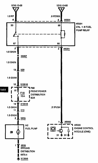

puis revérifie si le pin 1 de la dme commute a la masse ou la borne 85 du relais pompe
[E36 M50 Pr04/94] Ne démarre plus (résolu????)
- bugess
- Messages : 860
- VIN 1 : GS02816
- VIN 2 : JP80904
Oui il fonctionne puisque tu as annoté avoir 12V sur la pin 86 petit fil rouge/blanc de la bobine du relais de pompe
si qui veux dire que
si tu mets la borne 85 du relais a la masse , petit fil brun/vert , le relais enclenche et ta pompe tourne

Oui sortie de la dme si je mets la masse sur pin 1 et pin 38 j'arrive a actionner les deux relais qui ne s'enclenche pas
En sortie de relais il fonctionne aussi sur la masse
Donc pour toi ça vient de la dme ? Car si elle envoie le 12v c'est que c'est bon et après la mise a la masse ne se fait pas en interne ?

oui c'est ca , donc pourquoi pas de pilotage de la dme ? sur schéma modèle 92/93 il y a une alarme , il faut trouver le fonctionnement de l'alarme si ta bm en est equipée

1-----retire le relais pompe de son socle et connecte ton ampoule 12V sur la borne 85 du socle et un point de masse
a la mise du contact l'ampoule doit s'allumer , c'est pour test la commande du relais
2---- contrôles si tu as 12V sur la borne 30 du socle du relais pompe
3---- si tu as 12V a la borne 30 du socle , fait un pont entre borne 30 et borne 87 ,la pompe a essence doit tourner

Alors je viens de le faire
Rien ne s'allume entre borne 85 et 86 a la mise du contact
Par contre si je pousse jusqu'au démarrage la lumière s'allume juste avant que le moteur coupe une demi seconde en gros
Sinon
Ça s'allume entre 86 et masse et si je coupe le contact cela reste allumé environ 5 sec
Jusqu'à ce que le relais blanc se coupe après je n'ai plus rien
Sinon
- bugess
- Messages : 860
- VIN 1 : GS02816
- VIN 2 : JP80904
reste a faire le contrôle de l'alimentation de la pompe point 2 et 3guillaumegui a écrit : ↑ven. 3 avr. 2026 20:43
normal la dme n'a pas le signal de demarrage
ca aussi c'est normal la dme a validé le demarrage
Sinon
ca aussi c'est normal le relais contrôle K6300, qui fait son travail

Pour le pont entre 30 et 87 la pompe s'enclenche
Sur la borne 30 du relais j'ai 12 v même sans le contact
- bugess
- Messages : 860
- VIN 1 : GS02816
- VIN 2 : JP80904
reste a vérifier relais en place
remonte le relias de pompe
relie borne 85 du relais a un point de masse
met le contact , la pompe doit tourner

Alors oui relais en place en me mettant a la masse sur 85 la pompe tourne bien

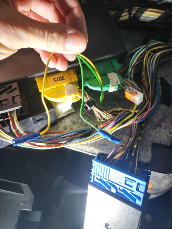

IMPORTANT Pour la suite!

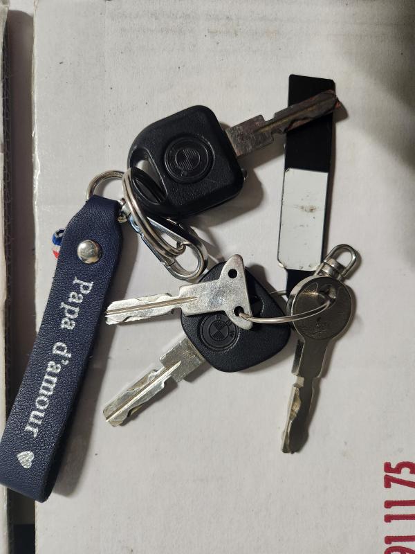

Que système de clé as tu?
prends en une photo!
et prends une photo des épissures démontées dont tu parles Une de près pour les détails, et une vue d'ensemble!

Ma clé c'est une clé avec un petit bouton avec une petite lampe
Je te les prend en photo

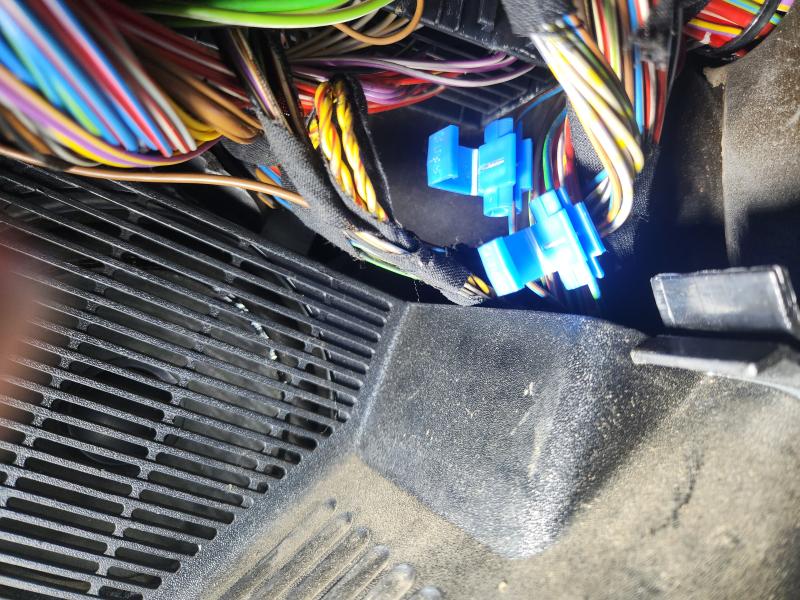

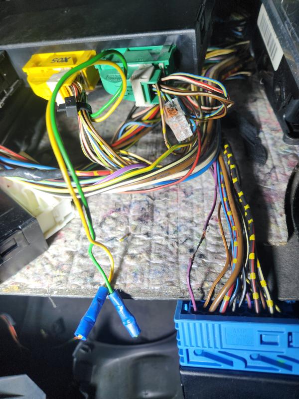

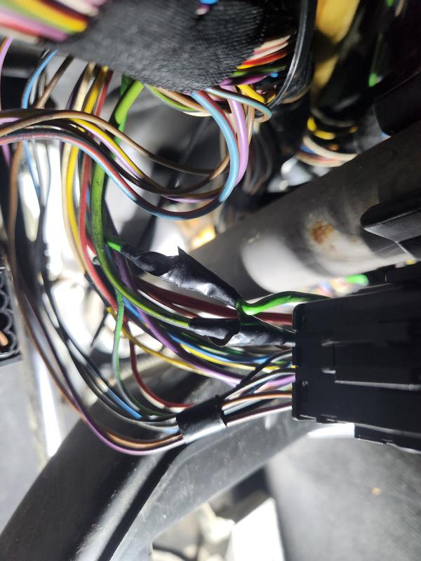

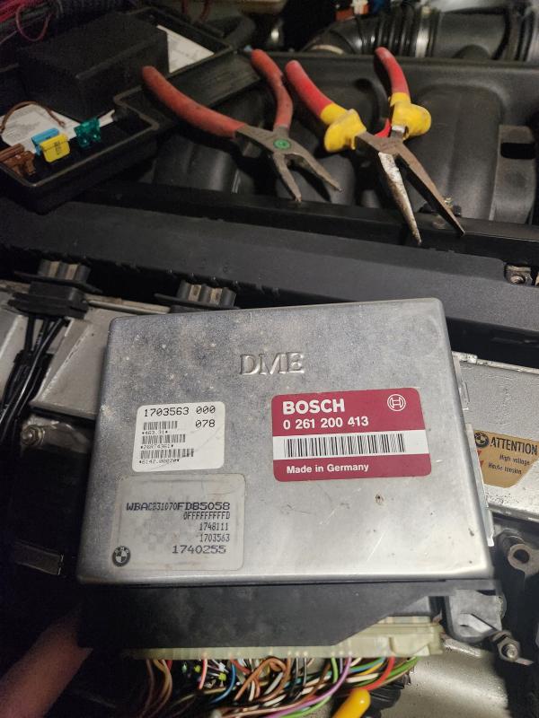

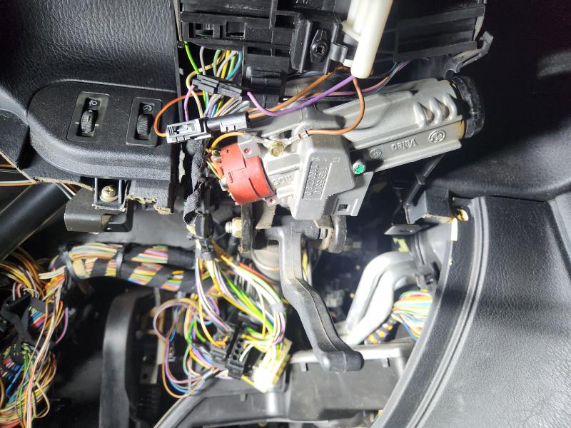

Voici les photos
Je vais essayer de commenter au mieux ce que j'ai vu ou fait
La photo 2 c'est après la connexion du neiman
1 fil vert plutôt de gros diamètre
1 fil noir et vert
La gaine et coupé sur 1cm et trace de soudure mais le fil n'a pas été coupé
2 pinces bleu genre connexion faisceau attelage
Sur fils bleu/ vert et l'autre marron/ bleu
A gauche de la pédale d'embrayage
J'ai 2 fils couper qui vont dans le boîtier noir derrière la boite a gant de plus gros diamètre que les autre il sont sur la prise jaune
Il était déjà couper et entouré dans du scotch séparément j'ai cherché la suite des fils je ne les ai pas retrouvé
Sur pince vert
Fil gris/marron trace de decoupe sur la gaine le fil n'est pas touché
Un fil marron bleu avait une trace de decoupe mais le fil était abîmé j'ai coupé et j'ai mis un wago en attente réf boiter
61.35-8 353 095
Et sur un petit boîtier noir j'ai un fil violet qui est dégainer sur 3 cm avec trace de soudure réf boîtier 61.35-8 359 031
Sur les masse à droite de vois une masse rajouté qui a été coupé
Vers le neiman j'ai vu deux fils qui on été modifié mais pour moi c'est quand ils ont changé le volant
Je nai pas vu d'autre chose après il y a peut-être d autre endroit où chercher
1 fil noir et vert
Sur pince vert
61.35-8 353 095

Et si j'ai fait une intervention une semaine avant j'ai changé un capteur ABS qui déconnais
