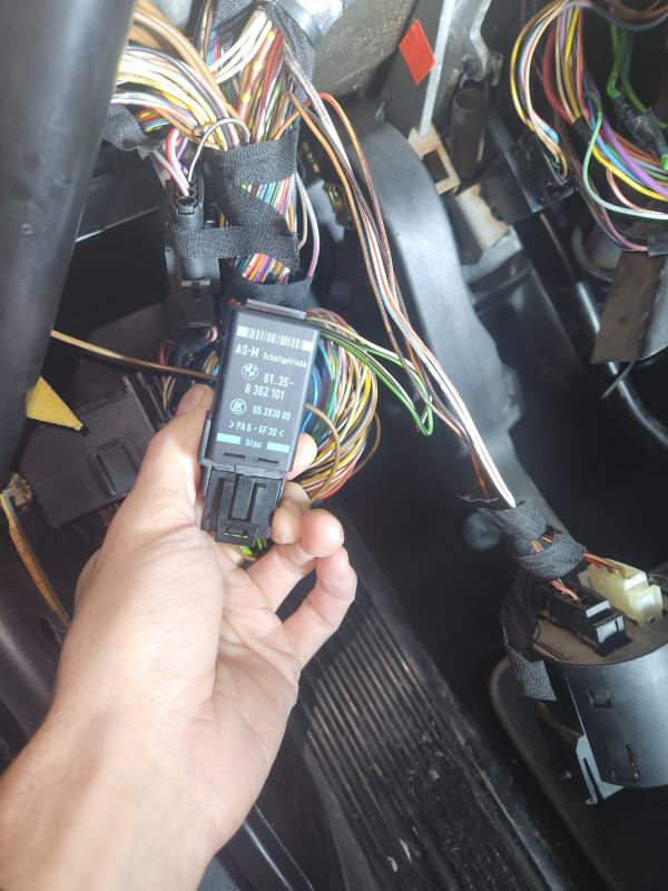

J'ai vu en démontant le tableau de bord que la voiture fut un jour équipé d'une alarme quelques épissure par endroits mais tout a été retiré (en es tu certain????)
J'ai l'impression que quelques chose empêche la mise à la masse de mes doigts de relais (oui!!)

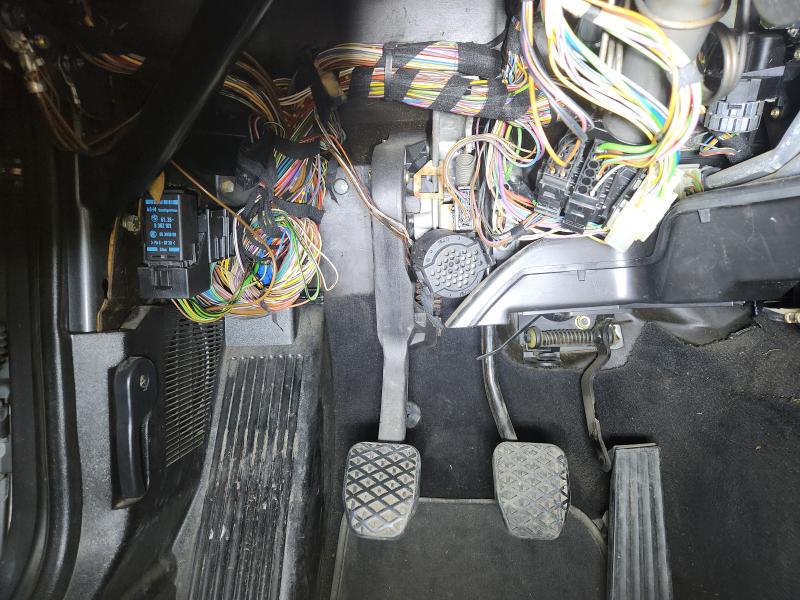

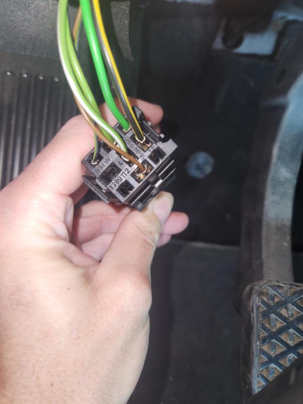

J'ai vu un autre relais qui serait le premier d'antidémarrage. (????????)
il se situe sous le volant a gauche, noir assez long (avec des écritures bleues)
(apparemment ce serait lui qui bloquerait le démarreur. mais ce n'ai pas mon cas)

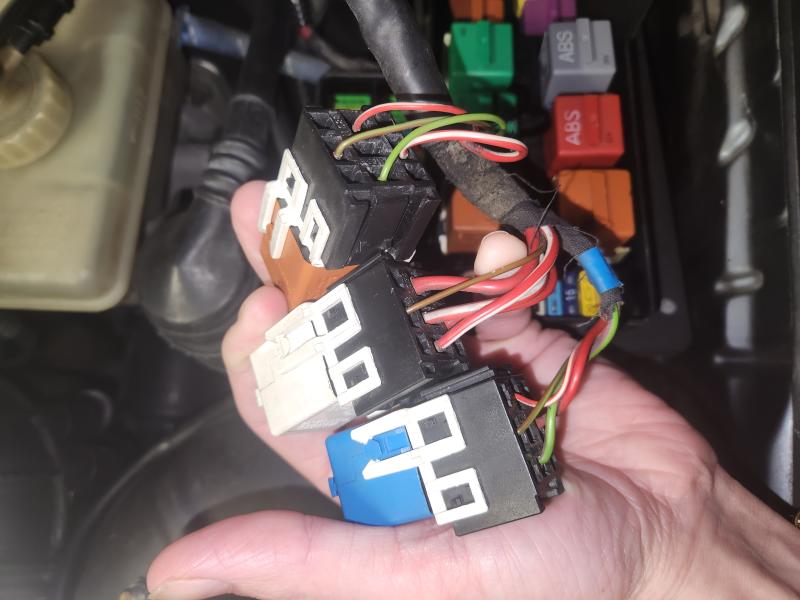

J'ai 3 relais qui sont à part de la boite à fusibles et des autres relais
Un bleu un blanc et un marron
Le blanc (commande ??? ) s'enclenche des que je mets le contact
Le bleu qui commande la pompe ne fait rien
Le marron( allumage ou injection) ??? ne fait rien non plus
Mais ils ont tout les deux un fil vert/brun de petite section
Alors j'ai suivi les 2 fils vert /brun qui vont dans la dme
Un fil arrive pin 1 la pompe je crois
L'autre fils arrive pin 39 allumage ou injection ???
Les relais s'enclenche uniquement quand je les mets a la masse sur ses deux pin
Quelque chose peut t'il me couper la masse encore en amont ou c'est la dme que ne fait plus la commande ?

D'après se que j'ai pu lire je n'est pas une dme avec un anti démarrage
J'ai juste ce relais sous le tableau de bord qui serait un précurseur de l'anti démarrage et qui dans les doc que j'ai lu pourrait couper allumage et pompe a essence si il détecte une mauvaise fermeture du véhicule
Je peux le mettre en photo si besoin

Je viens de vérifier Alors j'ai bien la pompe à essence sur la pin 1
Et l'autre c'est pin 38 pour le relais marron je me suis trompé hier
Je joint la photo du relais intérieur car je n'ai pas la méthode pour le tester
J'ai une entrer en 12 v dessus mais rien ne sort du relais
L'entrée est sur le fil vert et blanc
- bugess
- Messages : 860
- VIN 1 : GS02816
- VIN 2 : JP80904

D'accord merci
Donc j'ai regardé si j'avais une masse sur les fils vert et marron dme débrancher mais je n'ai rien ce qui me semble logique car de la dme il vont directement sur les relais
Donc je me dit qu'il manque l'ordre de la dme de mettre ses fils à la masse
Du a un problème de capteur ou de sonde ou je ne sais quoi
Je me demande même si mon faisceau de neiman fait bien le job sur tout les fils
Ou se fameux relais sous le volant car il récupère les même couleurs que les fils du neiman
Ou la dme qui a planté
Je commence a plus trop savoir où chercher à vrai dire

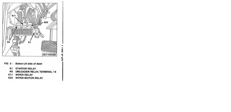

C'est le relais de démarrage si je me trompe pas a vérifier selon emplacement
https://www.darkgyver.fr/reparation-BMW ... idmenu=927
pour les 3 relais c'est cela
ou

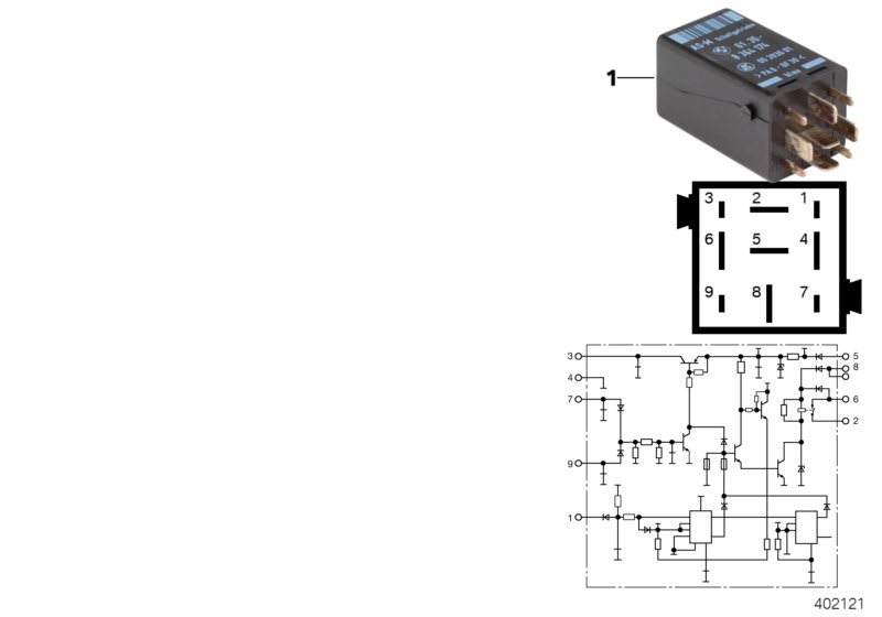

donc c'est le relais H option

Ha super une option
Et elle sert à quoi cette option ?
Car j'avais trouvé un site qui parlais de se fameux relais c'était plutôt bien fait mais je ne le retrouve plus.
Apparemment c'était le précurseur des anti démarrage puis dme1 puis dme2
J'ai commandé le relais pour écarter ce problème
Je vais également changer le faisceau du neiman
A ton avis une sonde ou un capteur pourrait t'il avoir la capacité de me bloquer mes relais ?
Si oui vers lesquelles s'orienter ?

D'accord merci pour tes réponses
Je vais changer ce relais en 1er
A partir le capreur pmh que j'ai changé pense tu a un autre en particulier ?
Car des capteurs il n'y en a quand même pas beaucoup sur le moteur

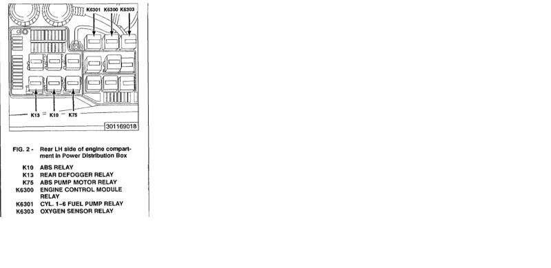

info sur les 3 relais K6300 K6301 K6303
quand le relais K6300 relais DME s'enclenche , il alimente en 12V les relais K6301 relais de pompe et le K6303 relais sonde lambda et c'est la DME qui pilote les relais en les connectant a la masse

D'accord donc mon problème se situerai plutôt sur la dme ?
Car le relais k6300 dans mon cas fonctionne bien
Il y a un fil de masse (uniquement marron) sur le porte relais quand il n'y a pas le contact je n'ai pas la masse et quand je mets le contact j'ai bien la masse
Donc lui a l'air de donner l'info au dme le problème est après
