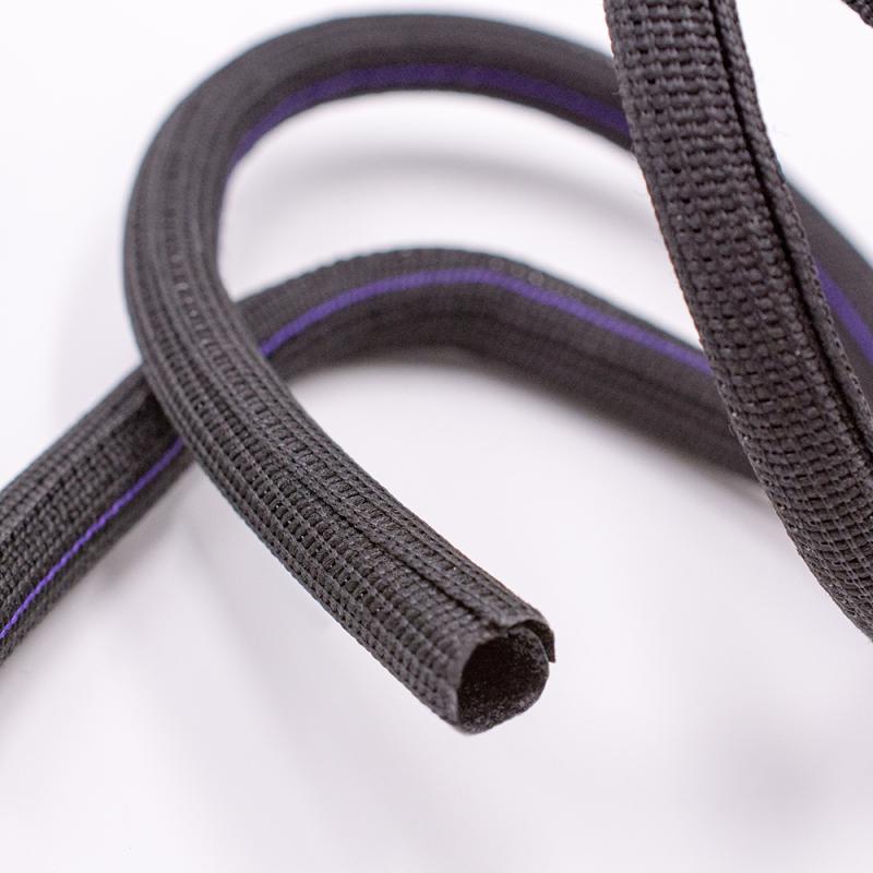

pour la finalisation du faisceau procure toi du scotch tissu qualité oem
et pour aider pour eviter de tourner autour du cordon , tu peux mettre gaine textile autorefermable style escargot
tu te retrouves avec une finition propre sur ta 8

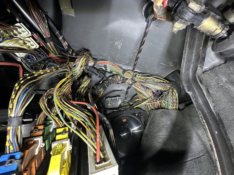

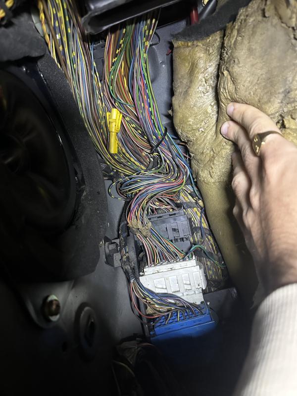

J'avance un peut dans mon faisceau et plus j'avance et plus j'en découvre...
Je n'ai d'autre choix que de sortir le faisceau de la voiture, je part donc en quête des prises un peut de démontage sous le volant et on accède a tout, découverte au passage du 12V oxydé, et d'un point de masse oxydé lui aussi. Je vais donc continuer tranquillement le démontage, j'ai déjà marqué chaque porte relai.
Par ailleurs la boite a fusible relai a déjà été bidouillé c'est sure, le téléphone a été rajouté a l'époque et je pense que mes câbles fondue vienne de ça. Par ailleurs je pense que des relais ne sont plus a leur emplacement d'origine ce qui expliquerais pourquoi les schémas ne correspondent pas a mes emplacements de relais.
Beaucoup de travail en vue une fois le faisceau sortie...

:gr: je connais , il y a du monde dans ces 8 , elle a du prendre l' humidité a un moment et humidité sur faisceau + envoi de courant supplémentaire via chargeur ou booster pour démarrage provoque des échauffements et fait ramollir voir fondre l'isolant des câbles sans parler des oxydations des points de connexion non isolés
tu as des heures de réparations devant toi, :pamafau: courage

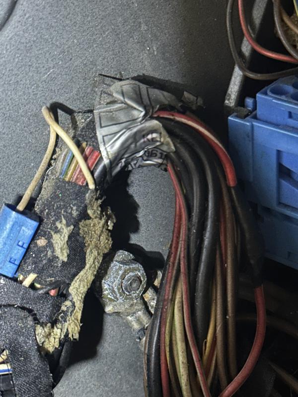

J'ai continuer le démontage cette après-midi et a ma grande surprise encore des découverte, les reliques d'un vieux faisceau d'alarme mais qui a été bien démonté il sont juste laissé le câble.
Par contre bonne surprise le faisceau est entre guillemets moins endommagé que prévue et vue précédemment, la partie fondue ce limite vraiment a la boite a fusible toute la partie interne a l'habitacle est nickel, j'en est d'ailleurs bien chié pour désolidariser les prises.
Oui j'ai des contacts dans les pays de l'est qui m'on déjà proposer des faisceaux mais je préfère réparer le miens, concernant le fait de le sortir entièrement je t'avoue que oui il est bien en trois partie sur la 8 mais pour sortir le tronçon de la partie avant/moteur il faut déposer l'habitacle entier tableau de bord compris. J'ai déjà réaliser cette exercice et j'avoue ne pas avoir envie de recommencer car bmw a caché certaine prise sous la moquette sous le siège conducteur (pour information les singes font dans les 70kg).

Bein niveau réparation va pas y a août grand chose à faire au niveau des câbles car il y a de la longueur en rab d’origine.
Le plus long sera de ressouder les câbles sous les relais mais j’avoue que pour la couleur des câbles je vais faire l’impasse à l’origine car les modif ne poseront pas de soucis car c’est juste des rallonges si je peut dire ça. Par contre oui c’est prévue gros nettoyage des prises, des connecteurs oxydé, vérification du boîtier gm et celui de contrôle des lampes.
Et je rassure à la fin je ferai les mesures sur les dme pour vérifier que tout fonctionne bien, en espèrent cette fois ci qu’elle tourne comme il faut 🤞

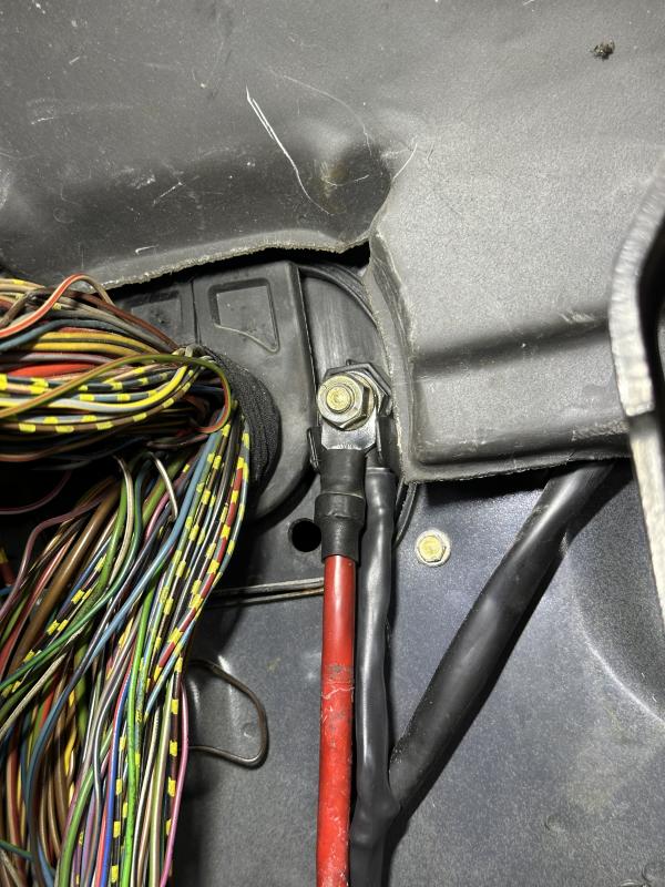

Bonsoir à tous j’avance doucement mais sûrement sur ma 8. Nettoyage de la masse et du 12V. Connexion sur le haut moteur refaite et bien isolé. J’ai commencé le travail dans la boite à fusible. Je me suis attaqué au câble de masse mais en regardant les schémas je devrait avoir 17 câbles mais j’en est que 16… je n’arrive pas à savoir ci c’est normal ou pas 🤦‍♂️ va falloir que j’investigue un peut avec le multimètre… le plus compliqué reste à venir car va falloir aller souder du câble au milieu des autres câbles 😵
Messages : 85932
Cherche pas!
C'est normal!
Il te manque déjà le klaxon de l'alarme (H1) (car la DWA a été enlevée!
Des différences de ce type tu en auras beaucoup

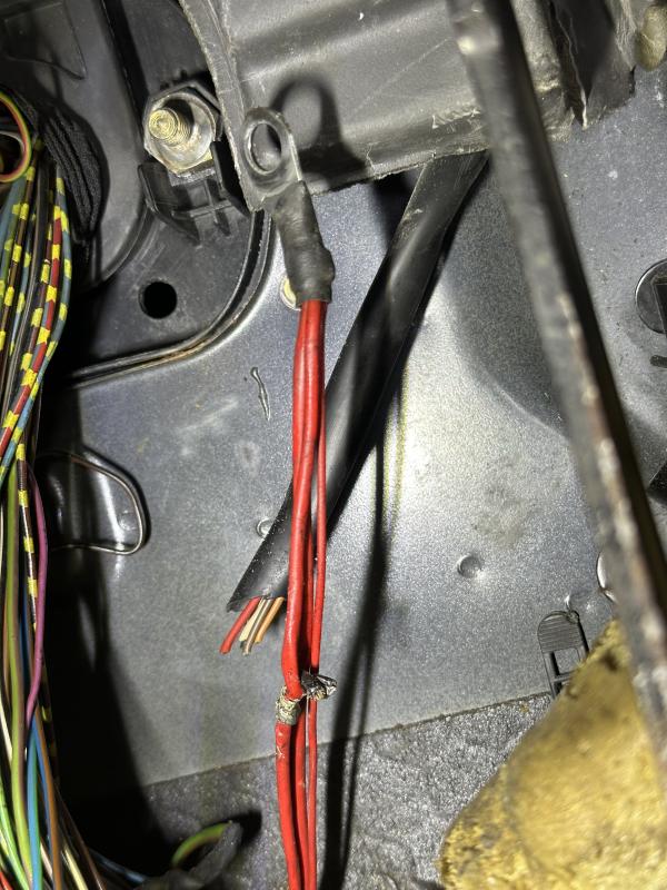

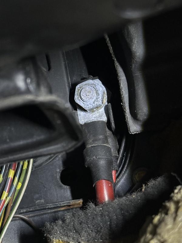

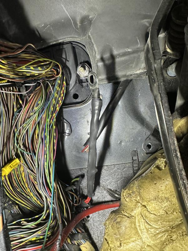

Bonsoir a tous,

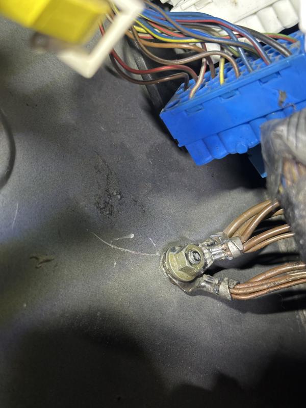

En regardant la cosse sertie des masses je compte 17 câbles, je suis donc partie en quête de ce 17 câbles qui manque dans ma boite a fusible, a vue de nez il fait 0,75mm2 j'ai donc commencé par vérifier la DWA et RAS, par contre en passant au M37a pompe a eau auxiliaire de chauffage rien du tout aucune continuité avec aucun fil, je pense donc avoir trouvé mon fil manquant je vais continuer a vérifier chaque câble pour être sûr que tous sont bons avant remontage,
je pense que c'est elle qui a mit le bazar la dedans.
Sachant que cette dernière est neuve et d'origine bmw. (je suspecté l'ancienne de mal fonctionner...)
Ça pourrait expliquer un soucis que je rencontre au niveau de la ventilation aussi .
car j’ai du chaud que côté conducteur côté passager c’est que du froid et de temps en temps un peut de tiède.
En sachant que j’ai déjà fait révisé chaque partie de la gestion de la ventilation.
Je pense que tu fais erreur!
Le défaut/symptôme que tu décris provient d'une autre pièce.
Pas de cette pompe
Ouvre un petit post séparé rien que pour ce symptôme.
je te guiderais.
A toi de faire la bonne réparation dans la contnuité du reste
Ne mélange pas tout, sinon tu ne t'en sortiras plus!
Sur ce post, tu répares uniquement ton problème de faisceau brûlé à l'identique
Et question est ce que ça vaudrait pas le coup de passer à un câble plus gros ?
NON !!!
Si un fil est donné à 1.5mm² sur le plan on remet la même section après réparation
Les fusibles sont calibrés pour compenser cela
Si tu ne respectes pas ceci, la voiture finira en barbecue géant
Par ailleurs j’ai déjà lu sur des forums que certains on viré cette pompe mais sans en préciser la raison.
La raison, c'est qu'ils avaient fait le mauvais diagnostique, tout simplement!!!
Quand cette pièce est défaillante on obtient d'autres symptômes!
Pour simplifier:
Ils ont remarqué qu'un coureur courrait trop vite;
pour "réparer" ils lui ont coupé les jambes
(Il est certain qu'un cul de jatte court moins vite) :drap: On devrait les embaucher pour le "tour de France! :lol:
Ils règleraient une fois pour toutes les problèmes de dopage
J'en parlerais à ma maman :mdr2:

bon tu vas de surprise en surprise , mais tu avances :+:
C'est un ancien piquage ? je présume, et le toron visible de 4/5 fils ?a vérifier ou il va et supprimer si non utilisé
pour la pompe auxiliaire c'est pour avoir une circulation de l'eau moteur a l'arrêt , rien a voir avec le post et ne perturbe rien
tu peux le piloter via Dis ou autre soft après avoir fait tourner ce 2ème banc

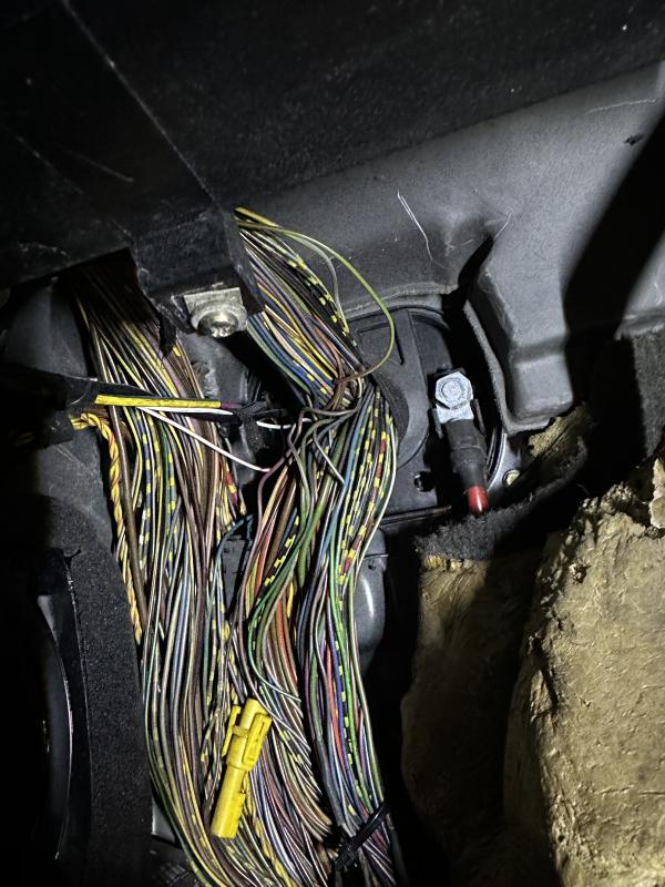

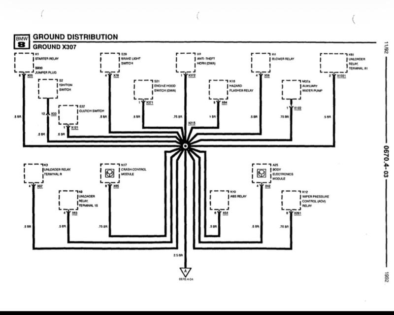

Je me suis lancé dans l'identification de chaque relais de ma 8, je ne souhaite a personne cette épreuve...
Je me suis lancé la dedans car en cherchant l'origine de mes masses du point X307 il m'en manquait toujours une, et c'est là que j'ai compris qu'une partie des relais n'était plus a leur place d'origine, je tiens à remercier l'incapable qui est passé par là :gr:
Après beaucoup de travail et d'énervement j'ai enfin finie cette tache fastidieuse, et je suis certain de l'emplacement de chaque relai !!!!!
Il en ressort que ce n'es pas ma pompe auxiliaire (tu m'étonnes! Il était plus probable qu'il se dope) qui a une masse en moins mais mon relai K10 qui protège le bloc ABS des surtensions, par ailleurs ce dernier est absent du porte relais je vais devoir me lancer à la recherche de sa référence pour le remplacer.
D'ailleurs le câble de masse du relais avait déjà été trafiqué; suite a une panne je présume...
Concernant le piquage visible sur la photo il a du servir a une alarme monté plus tard et démonté car il reste un câble mais plus aucune connexion parasite de ce câble, j'ai donc bien entendue isoler le 12V proprement avec de l a gaine thermo au lieu du scotch a la con qu'il y avait.
Il me reste encore des câble du relai crash contrôle a souder et je n'aurais plus qua tout remonter et espérer quelle démarre sur 12 maintenant.

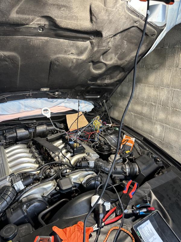

Une épopée que je me serait bien passé, et je vous partage mon setup de travail qui est de grande qualité :mdr2:
