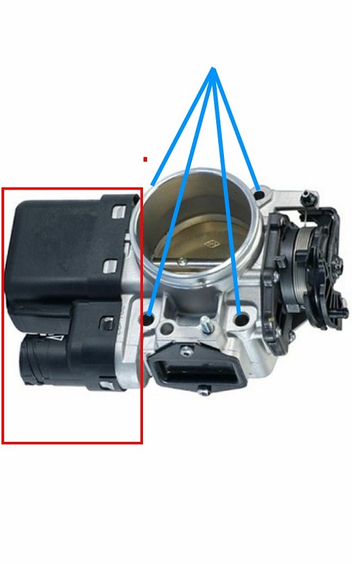

salut quelqu un peut me dire comment démonter cela pour récuperer le capteur de pedale d accelerateur merci d avance
Messages : 23451
C'est pas un capteur comme tu l'entend, c'est un potentiomètre, il est dans le boitier noir ' carré rouge)
pour le démonter tu as 4 boulons de 10.

c est toute la piéce qui vient? :main:
Messages : 85886
gyropinpon a écrit ::coucou:
Il te dit comment la démonter de la voiture!
c'est clair que c'est une pièce monobloc qui ne se démonte pas!
à ma connaissance, lorsqu'eelle est morte, il faut la changer!
mais qu'est ce qui te dit que le prob est là????
je doute......
A mon avis, tu fais fausse piste!

De mémoire dark, il a un défaut du type : court circuit à la masse piste 1 ou 2 potentiomètre accélérateur .
c'est moi qui lui ai dis de le déposer , pour contrôler :rougi: :rougi:
