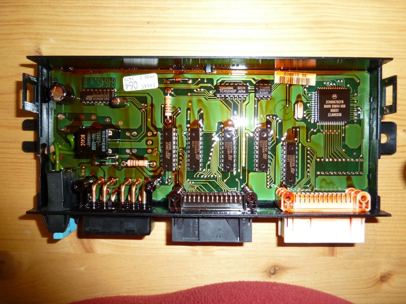

Je viens de recevoir le boitier d'alarme avec la référence identique au mien commandé sur .Bay.
Voici une photo du boitier ouvert:
Comme je le subodorais, point de fil rose ou autre interrupteur, je pense qu'elle est plus évoluée comme modèle.

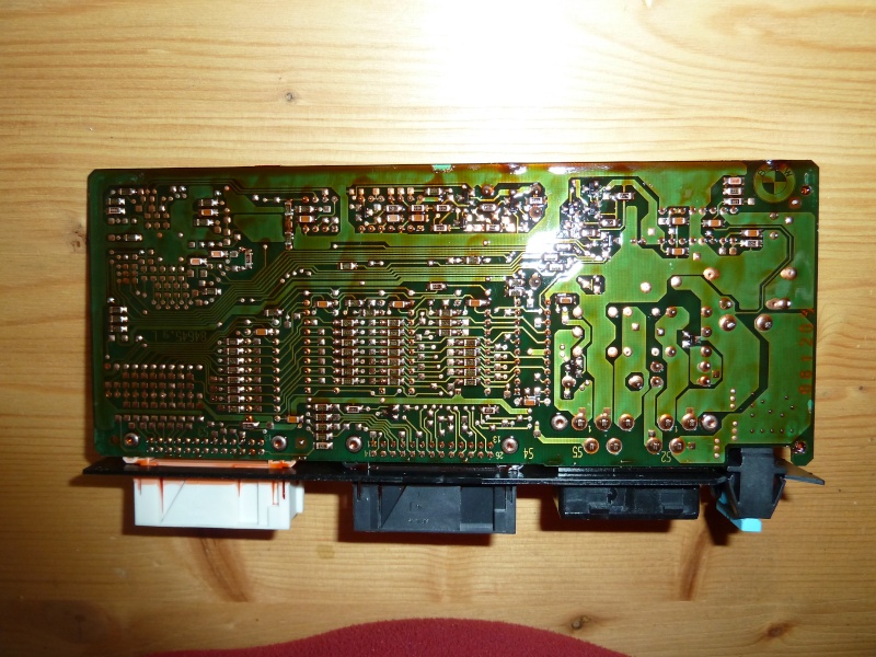

J'ai regardé aussi derrière mais il n'y a que le circuit imprimé et ses soudures, rien d'autre.

Pour en revenir à mon boitier d'alarme, c'est bien une DWA4 (marqué sur le chipset de droite sur la photo, je n'avais pas vu)
Mais je ne sais toujours pas comment la coupler à mes télécommandes.
Il faut peut-être la valise ou bien Cars.ft 12 pour pouvoir la réinitialiser.
Qu'en pensez-vous ? si tel est le cas, ça prouve qu'elle est fichtrement évoluée cette DWA4.

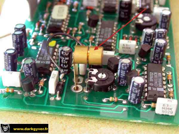

As tu ouvcert les télécommandes pour vérifier si tout était OK dedans?
parfois des soudures lâchent...
Per exemple la soudure de ce capteur
lors de l'apprentissage :

Question subsidiaire:  Que représente ta photo avec le capteur ??? car ça ne correspond à aucun circuit imprimé de ma voiture, en tout cas, si c'est une DWA, ce n'est pas la mienne.
Celle-ci est la mienne.
l'intérieur de télécommande! :clin:

Elle doit être immense cette télécommande au vu de la photo.
Je veux bien mais que les 2 télécommandes lâchent simultanément !!!!!
ouvres en une!
tu verras bien!

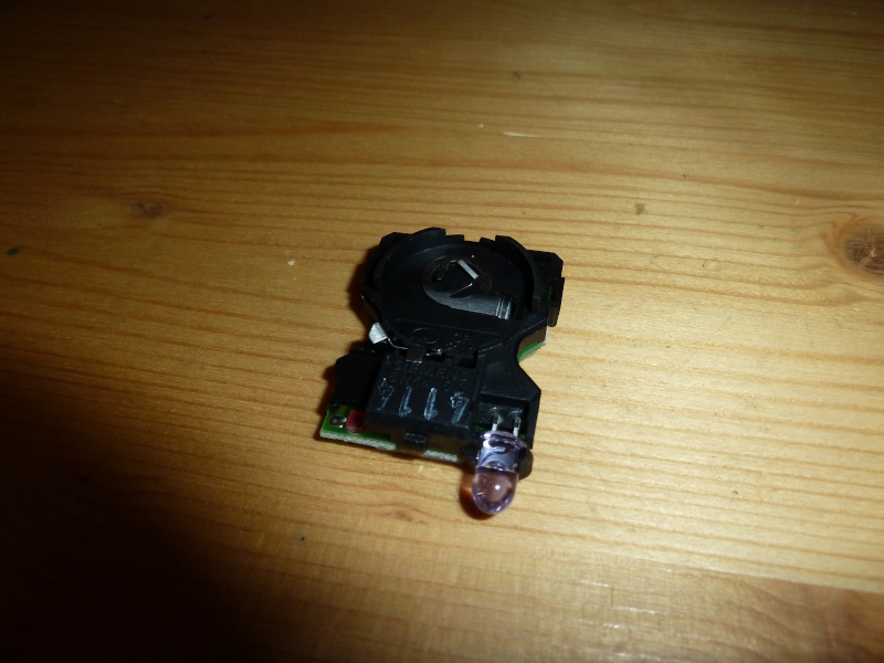

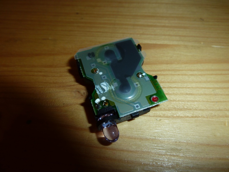

Voici à quoi ressemble la mienne:
Je n'ai pas pu aller plus loin niveau démontage.
