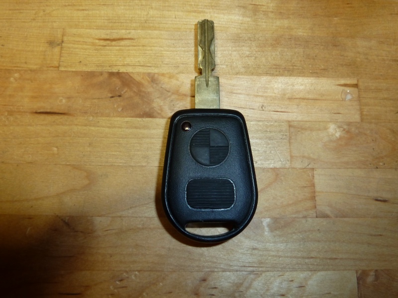

Tu peux mettre une photo de ta clé STP??

Voilà ma télécommande, sous le petit cache derrière la clé  j'ai vu marqué Siemens 430120
Personne n'a d'idée sur la question ?
Messages : 23771
Alors tu as la même que la mienne.
J'en ai fais refaire une chez BM, et pour initialiser la neuve, le gars de chez BM m'a demandé l'autre, et il m' a dit qu'il fallait faire les deux en même temps
Les clés dirigées vers le rétro inter ça lui a pris 30"
essaie.
