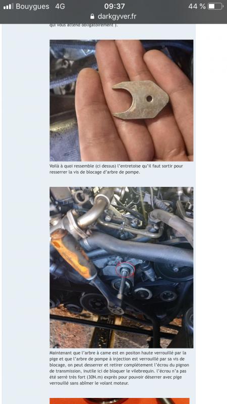

Attention lors de la dépose de la VP44 ( quand tu es face au moteur ) une fois ton moteur calé au PMH .
Tu as , en bas à l'avant de la ppe ( donc côté extérieur de la ppe tjr quand tu es face au moteur) un boulon qui maintient une cale. cette cale doit être retirée et gardée sous haute surveillance H24 personne ne doit s'en approcher, même pas la truffe du chien
Manip inverse lors du remontage, faudra remettre la cale une fois la ppe remise sur le moteur,et dans les mêmes conditions afin de débloquer l'arbre.
C'est un des pièges parmi tant d'autre sur la VP44 , Un vrai moment de bonheur ,vous allez voir ....................

Merci pour l’info ! Je vais lui dire tout ça parceque moi perso si on le montre pas visuellement j’ai un peu de mal à me le représenter
La doc technique existe pour ce genre d’intervention ?

Je viens de te mettre un TUTO.

« Attention lors de la dépose de la VP44 ( quand tu es face au moteur ) une fois ton moteur calé au PMH .
. Le boulon doit être remis impérativement , c'est lui qui va te bloquer l'arbre de ppe avant de sortir celle ci »
Cette étape sur le tuto correspond à ça où je me trompe ?
- Messages : 23549
Oui c'est bien cette étape,et Oui c'est bien cette cale.

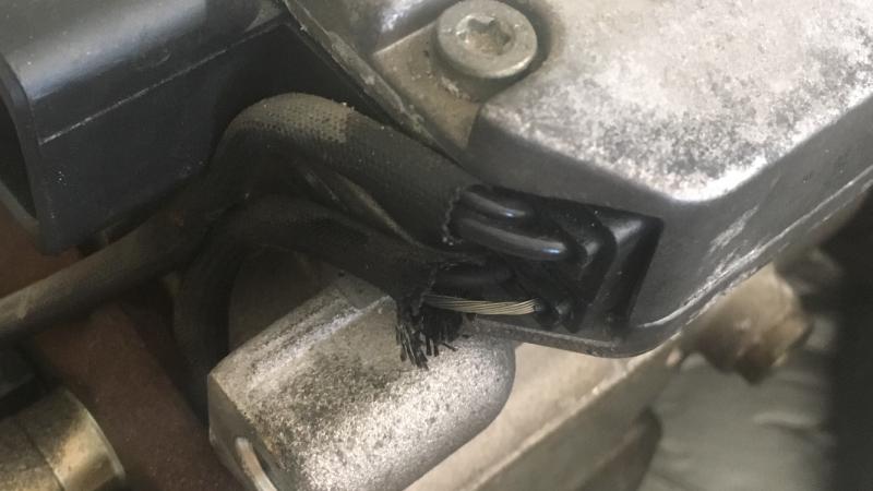

Voila une petite photo de la pompe. A la base les fils n'étaient pas dénudés mais bien craquelés, ils suffisaient que je touche un peu pour que l'isolation tombe. Je ne pense pas que c'était l'origine du problème car les fils ne se touchent pas, mais dans tous les cas ca risquait de ne pas tarder.

Bah écoute, ma réparation est très bien! J'ai fait presque 6000km depuis. Elle vient de passer un mois dans le garage pendant les vacances, et elle a démarré au quart de tour.
Ma voiture ayant 300000 km, je voulais faire l'opération à moindre frais, et les centres Bosch ne proposent pas toujours de réparation mais plutôt de l'échange standard.
C'est à toi de définir le budget que tu veux mettre dans cette réparation. Matélectronique en Alsace a l'air aussi d'une entreprise très sérieuse.

Ce matin je me suis fait aider par un ami mécanicien qui m'a remonté la pompe sans trop de soucy en respectant la RTA.
Une fois remonté, on a amorcé la pompe plusieurs fois avant d'essayer le démarrage.
Petit problème le moteur bloquait et ne démarrais pas, on a pas forcé et continué à chercher.
Après réflexions il se trouve qu'entre le démontage et le remontage on avait pas remonté la pipe d'admission mais protégé les entrées avec du sopalin et par dessus un film plastique.
Malheureusement il y a eu beaucoup de vent et de pluie ces dernier jours si bien que de l'eau a du passer par la grille de capot, à imbibé le sopalin et c'est engouffré dans le cylindre ( le tout dernière en dessous de l'injecteur pilote ) si bien que circuit fermé la compression rendait impossible de tourner le moteur à la main. On a donc purgé tout ca comme on a pu et remonté la pipe d'admission : désormais le moteur tourne a la main.
Nouvelle tentative: le résultat était le même qu'avant le démontage initial de la pompe à injection à savoir la voiture de démarre pas alors que le gazoile arrive bien jusqu'au injecteurs.
Par manque de temps on en est resté la pour aujourd'hui, mais il aimerait vérifier les injecteurs un par un. Avez vous une revue technique ou un tuto pour le démontage des injecteurs , y a t'il quelque une précaution particulière a prendre ?
Avez vous d'autres idées , de quoi ca pourrait venir ? Je commence a être désésperré
