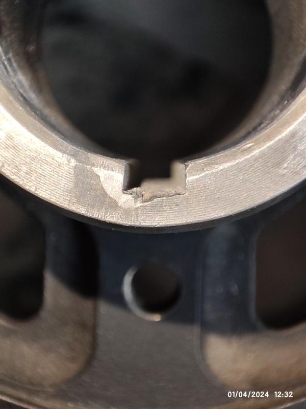

J’ai tuer la clavette au niveau de la poulie de vilebrequin + la poulie .
Seul solution changer la clavette donc faire la distribution.

J’avais pas vu que yavais une gorge sur la poulie de vilebrequin.. j’ai tout remonter et serrer ..
heureusement que je suis pas bête jusqu’au bout et j’ai fais tourné le moteur à la main . C’est là que j’ai vu que les poulies ce touchaient et que yavais un problème .
Du coup démontage et là j’ai fais « haaaaaaaaanw oups » :cry:

Salut à tous je reviens pour mettre à jour .
La fait tomber la distrib / changer la clavette / réparer la gorge de la poulie damper ( j’ai la chance d’avoir un soudeur de métier et un bijoutier qui on fait du beau travail)

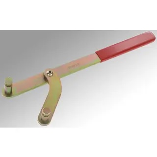

- comment visser la vis de la poulie damper ?
J’ai vu qu’il existe un outil spécial pour l’empêché de tourner mais ça me fait chier de devoir l’acheter pour 1 seul serrage
Y’a t’il une autre solution ?
Merci d’avance à vous

Le problème c’est que impossible de bloquer la poulie ( frein à main serré à fond vitesse engager le véhicule avance)

A part en fabriquer un... Le couple de serrage est vraiment conséquent.
Fab63
Messages : 858
VIN 1 : XXYYYYY
Localisation : Puy de Dôme 63
Message par Fab63 »
Il te faut ce genre d'outils, ce n'est pas non plus un gros investissement.
Sinon, comme dit Nico, tu peux le fabriquer assez facilement.

Dans tout les cas je comprends que le manche de l’outil doit venir en buter sur la voiture cest bien ça ?
Du coup je le fais s’appuyer sur le berceau ? Zéro risque ?

Houla, surtout ne pas utiliser la pige pour bloquer le moteur !!! :non: :non:
Tu t'en mordras les doigts et plus... !!
Perso, j'utilise l'outils que je t'ai mis en photo et je le mets en appuie sur le chassis et ça le fait.
Et encore une fois, n'utilise pas la pige de calage !! :non: :non:

Dac je vais voir ça, mais l’outil il se vis sur les petites vis de la poulies c’est bien ça ?

Oui, c'est bien ça pour les petites vis M8, ensuite le manche vient en appui sur les longerons.
Très efficace, c'est un bon investissement quand tu en as besoin régulièrement (plusieurs E36 dans la famille) .

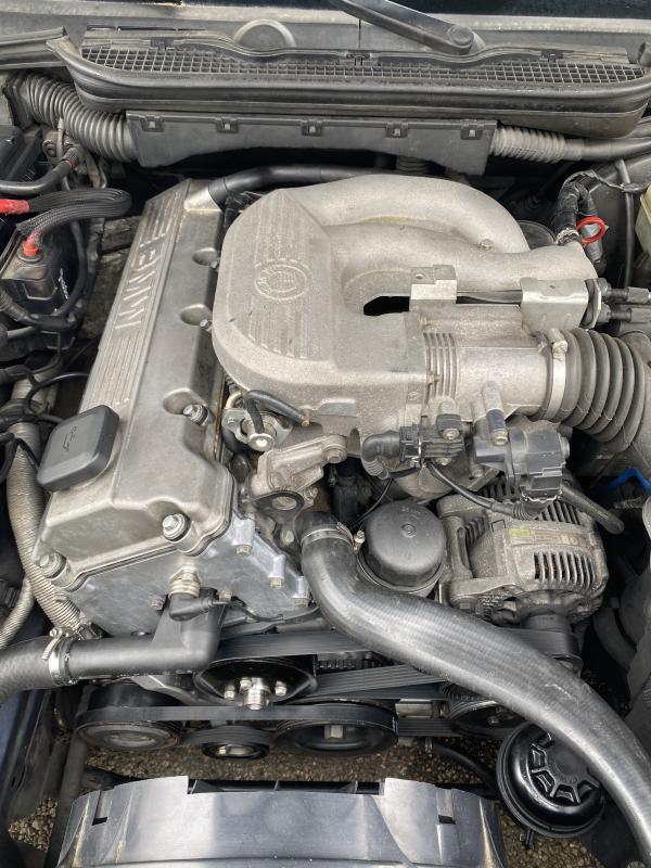

Humm... ta durite d'eau supérieur semble aspirée :scratch: :scratch:
Etrange, qu'en est il sur la voiture ??

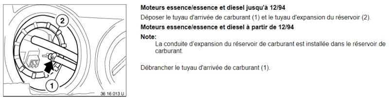

Oui et non Ahahah ( j’ai changer la pompe à essence et j’ai eu la surprise de me rendre compte que sur 1 seule réf OEM il existe 2 modèles diffèrent et bien évidement j’ai reçu le mauvais . Y’a un modèle avec 2 durite et 1 ou la tétine de la 2ème durite est bouché . Du coup j’ai eu le droit à de l’essence qui sort par la tétine . J’ai commander une autre je reçois dans la semaine)
Pour ce qui est de la durite ça doit être un effet visuel . J’ai fais la purge et tout c’est bien passer :banane: : chauffage à l’intérieur / pas de surchauffe moteur :+:

C'est la sortie de mise à l'air libre, ça change en 1994.
Bon, tant mieux pour la durite :nickel:

C’est bien ce que je me disais, mais ils auraient pu faire 2 réf différentes j’ai fouiller partout et personne parle qui faut faire attention car sous la même réf y’a 2 modèle :cry:
Au moins je suis au courant maintenant :nickel:
