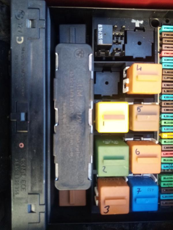

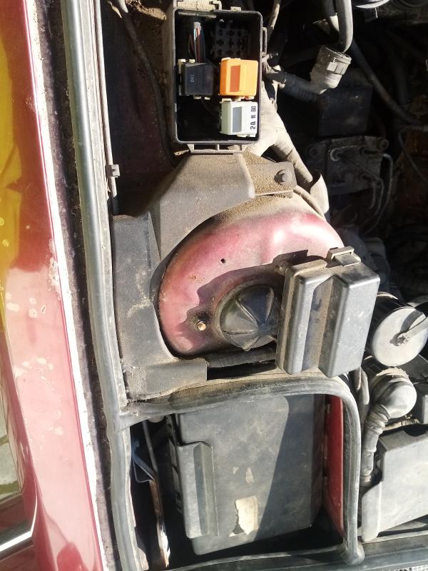

par contre je pense à une chose,

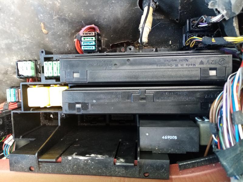

tu n'as que la photo que tu as posté, en module et relais ??
Tu n'en a pas dans le compartiment moteur ?? ou c'est le compartiment moteur ???
Non, parce que si c'est pas le relais, tu n'auras rien gagné .

C'est le boîtier du compartiment moteur en photo

A vue de nez, non. J'ai mis en photo tous les boîtier que j'ai dans le compartiment moteur et sous le siège arrière

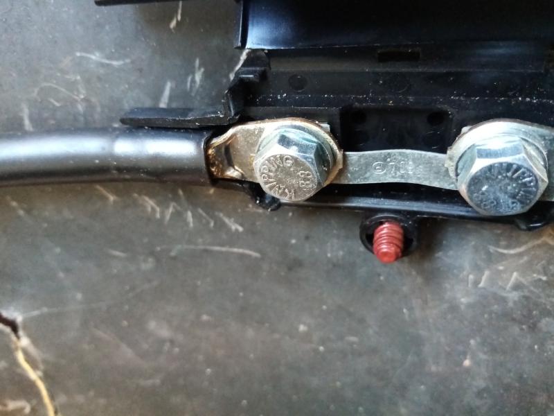

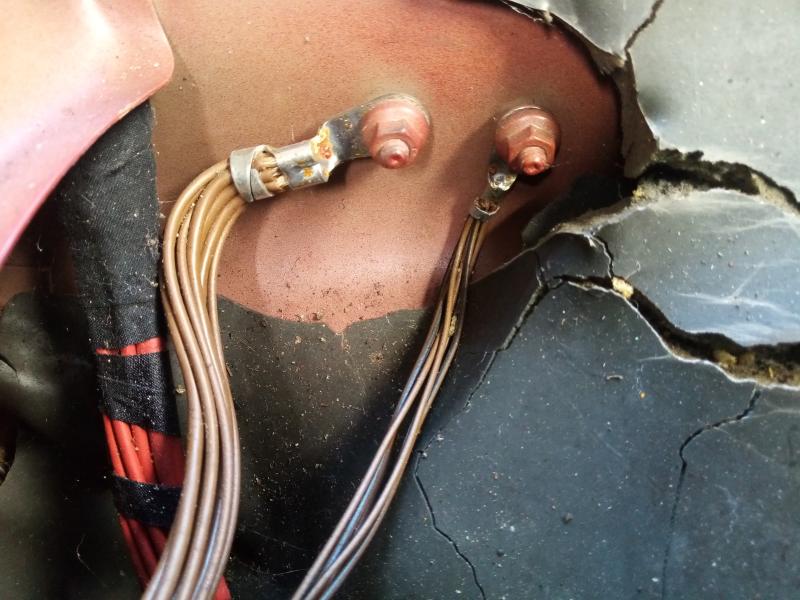

Côté fusibles, je n'ai que celui qui est fondu de hors service.
Même le fusible principal sous la banquette arrière à côté de la batterie me semble propre
J'ai aussi vérifié les 3 points de masse sous la banquette arrière. Ça me paraît correct
Il n'y en a que 2 sur la photo, le 3ème étant à côté de la batterie mais dans le même état

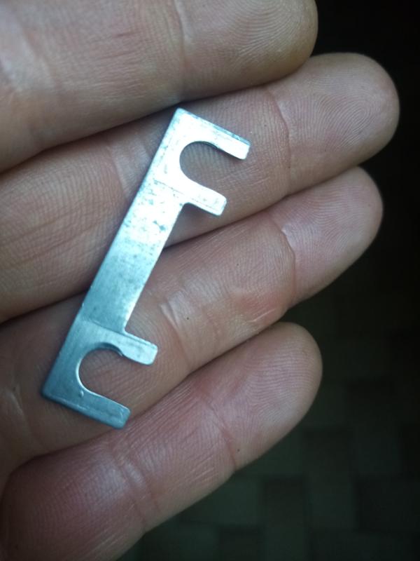

- Messages : 23499

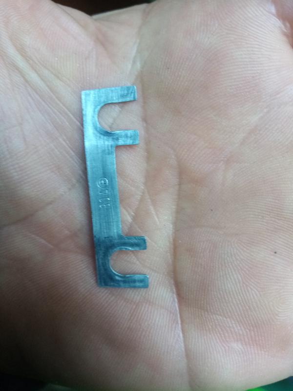

Tu as dévissé ton fusible pour contrôler qu'il ne soit pas coupé sous les cosses ??

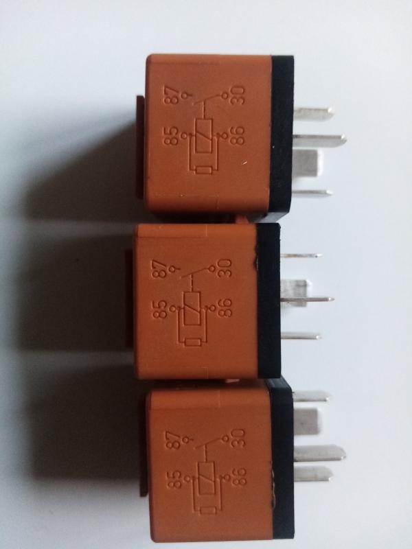

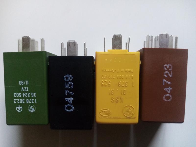

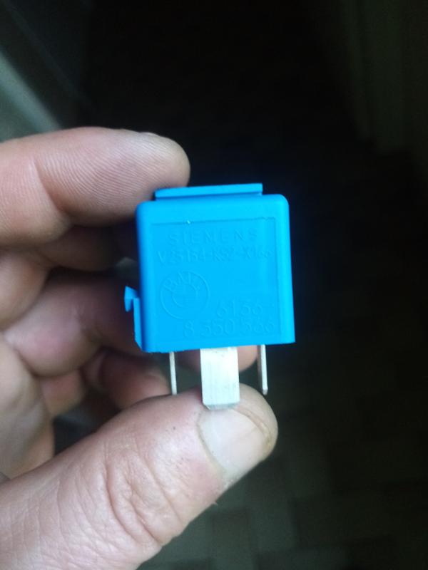

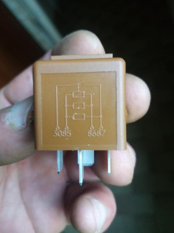

Ce matin j'ai démonté tous les relais présents dans le boîtier du compartiment moteur (après avoir débranché la batterie, repéré les emplacements et pris une photo).
Je vais regarder pour tester certains (les 4 broches) car je pense avoir compris comment faire.
Les autres, un petit coup de pouce me serait bien utile.
Si besoin j'ai des photos avec les broches et leurs inscriptions.
A bientôt. Bonne journée à tous

Pour les relais 4 broches (numéro 5, 3, 4 et 6 sur la photo plus haut).
Broche 85 sur moins et 86 sur plus, ils font tous clac.
