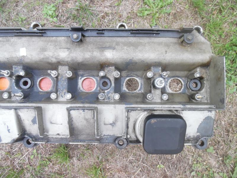

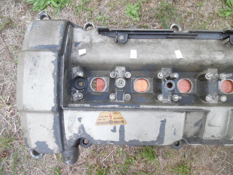

Et comme la peinture bronze qui s'émiette menace mes puits à bougie, j'ai essuyé aussi le dessus :
Du coup c'était un peu long.

Où mettre la pâte à joint ?
Je fais tout le tour du carter en métal (alias la moitié du bas) ?
Dois-je faire aussi tout le tour de la partie en plastique (alias le couvercle) ?
Merci pour votre aide ! :coucou:

J'ai changé le joint et refermé le cache culbuteur. (juste à temps)
J'ai compris ce qu'est la pâte à joint : une colle.
Le temps qu'on ait enduit le pourtour métallique, là où on a commencé, c'est devenu tout collant (sauf si vous avez vraiment mis trop de temps. En ce cas, c'est sec)
Le joint, il est parsemé de détrompeurs de 3-4 types. Et les différents types de détrompeurs sont alternés, pour bien faire.
Le temps de bien les mettre en place, un par un, on appuie dessus et la pâte à joint les maintient vraiment bien.
C'est très sereinement qu'on fait le tour, dans le même sens que le dépôt de pâte à joint. On se sent en sécurité, c'est royal.
Sans la pâte : on ajuste ici, ça se désajuste là où on était passé ... beuh, seur froide ...
Quand j'ai vu ça, j'ai mis ma pâte à joint pour un joint après l'autre ...
J'ai adoré faire ça. :clin: Et j'ai trouvé l'arbre à cames magnifique quand je suis tombée dessus. :oui:

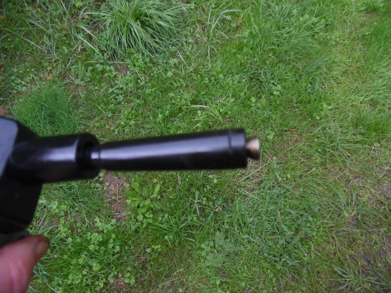

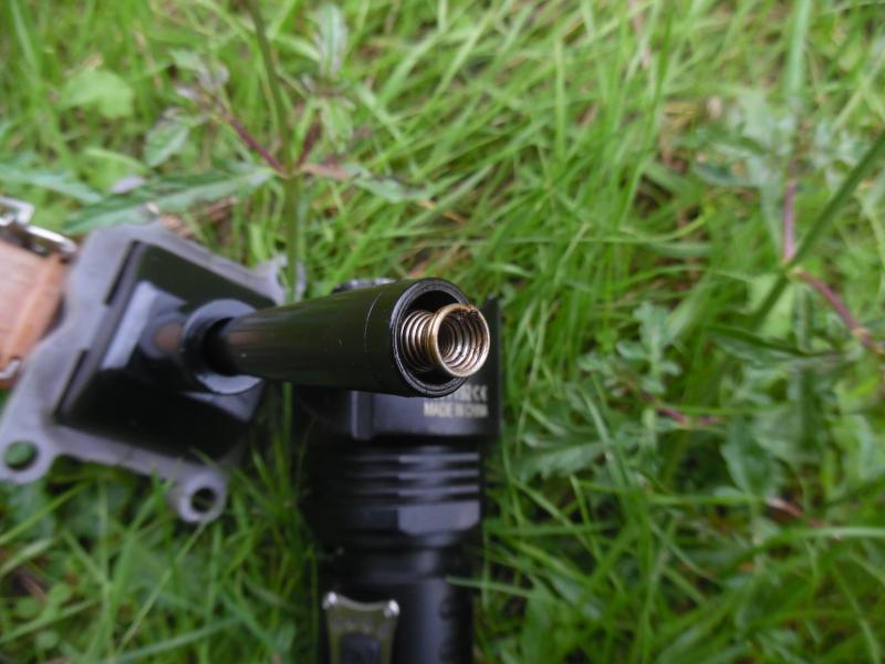

Aujourd'hui, j'ai regardé avec le voisin, si TOUTES les bougies avaient de l'allumage. Réponse : oui.
La bougie numéro 6, la plus proche du pare brise nous réservait une surprise : je n'ai pas pu la clipser dans la bobine. J"espère que une fois bien visée en place et la bobine aussi, le courant passe bien comme il faut. Est-ce bien le cas ? Voilà les photos de la chose :
Je n'arrive pas à clipser la bougie dans ce truc :
La gaine en plastique qui recouvre tout ça s'est laissée retirer facilement. Elle se remet tout aussi bien.
Le truc noir qui sert à caler la bobine pour qu'elle ne bouge pas, c'est ma torche. Comme ça la photo est nette.

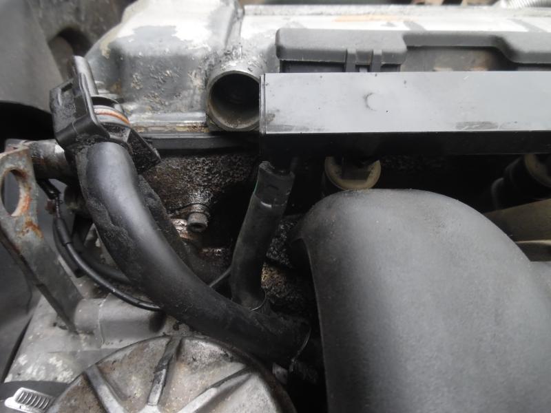

Ensuite, j'ai cherché à savoir si l'essence arrive par le tuyau 12 du schéma realoem donné plus haut.
Il a un collier facile à dévisser.
Je n'ai pas encore réussi à sortir l'extrémité de tuyau de là, malgré tous mes efforts au tournevis. Auriez-vous des ruses ou des conseils ? WD40, autre chose ?
:drap:
Je ne sais pas mettre de flèches, mais le tuyau d'essence concerné est pile au milieu de la photo avec son collier dévissé qui a glissé un peu plus bas, comme il se doit.
Pour le confort, j'ai dégraffé l'admission d'air dans le couvre arbre à came, en haut à gauche du tuyau d'essence. Je l'ai remis depuis, je ne voudrais pas qu'un mulot passe par là, on ne sait jamais ...
Nico-R
Messages : 826
Nombre de véhicules : 2
VIN 1 : GL92789
VIN 2 : JC58933
Message par Nico-R »
La durite est sûrement très dure et collée, y vaporiser du dégrippant et prévoir une peu de durite neuve si elle craque.
Elle est courte et peu de prise, si jamais coup de cutter et durite neuve.
C'est du diamètre 8 intérieur.

Je viens donc de retirer la petite durite 15 de 1 (le tuyau d'injection). (https://www.realoem.com/bmw/fr/showpart ... Id=13_0347)
Avec le tournevis d'électricien, le WD40 et en la tournant (sans la pince multiple, car il n'y a pas trop de place pour en glisser une, mais avec les doigts)
Ca a fendu la durite 15 en haut à 2 endroits sur une longueur d'un demi centimètre. Je peux la remonter telle quelle ?
la durite 15 est pleine d'essence, à ras.
(J'avais fait un essai de démarrage ce matin. Infructueux.)
Et après quelques secondes, blup blup blup blup, le tuyau d'injection 1 veut me déverser son essence !
J'ai vite rebranché sommairement la durite 15 à sa place.
Y a-t-il quelque chose à déduire de tout ça ?
Dois-je regarder si l'essence gicle quand j'actionne le démarreur ?
En pratique, ça se passe comment ? On met le tuyau 15 dans un autre et on envoie dans une bouteille ? Si oui, quel volume prévoir ?
Gyropinpon, tu parlais de manomètre. J'ai cru comprendre qu'on l'intercale entre le tuyau 15 et la rampe. C'est bien ça ?
Je n'ai pas de manomètre. Je fais quoi ? :scratch:
