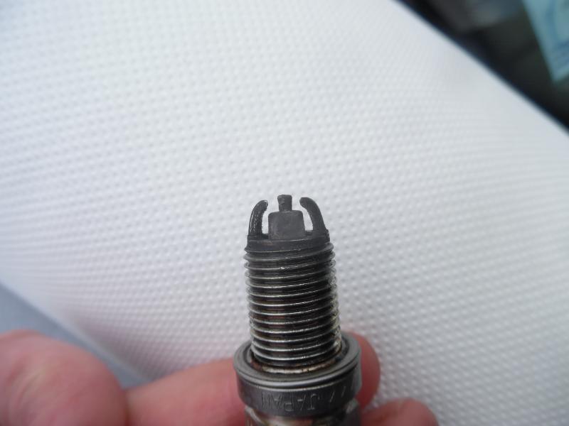

Ce matin, nous avons jeté un coup d'oeil sur les bougies. Je me demande s'il est temps de les changer ...
Les bougies étaient toutes sèches, Mon voisin a dit que ce n'était pas normal, et a consciencieusement plongé chacune non pas dans mon essence qu'on aurait pu siphoner mais dans son "mélange" pour débrousailleuse qui parait-il contient 4% d'huile. Je l'ai vu hier ajouter dedans un liquide bleu avec un doseur ... J'espère que ça ne porte pas préjudice à la BMW.
Il les a aussi gratouillées au couteau, car elles étaient oxydées.

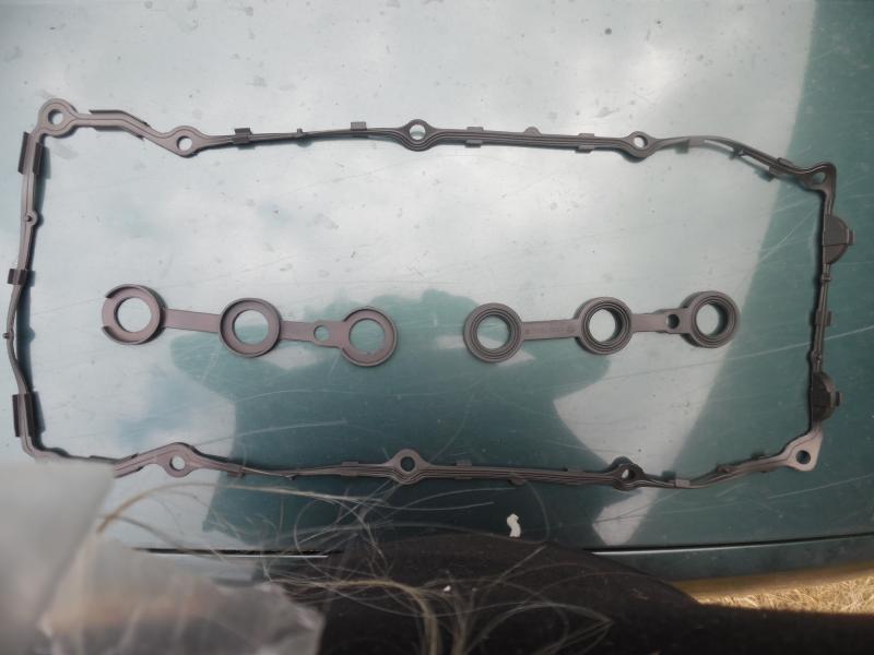

A dessus des bougies, c'était noyé d'huile, sauf 1 des logements, et parfois beaucoup. Ca joue ? Le niveau d'huile à la tringle-jauge qui sert à le surveiller est normal. On a éliminé l'huile des 6 logements.
J'ai a disposition un joint non utilisé mais pas récent cf photo ci- dessous. Ca supprime le noyage de logements à bougies si je le change ? Et quel sera l'effet ? Y a t il quelque part un tutoriel pour m'aider à le changer ?

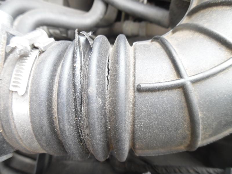

Sinon, je constate aussi une fissure dans une durite géante. Quelle est l'incidence ?

Donc des bougies sèches ,mais de couleur beige clair c'est tt à fait normal .
Les tiennes sont un peu usées au niveau des électrodes ,je pense .
Des neuves lui feront le plus grand bien
Elles sont noir encrassée ,parce que tu n'as pas le bon équilibre air /essence ou que tu ne fais que de cours trajets et qu'elle s'encrasse .

Quant à ta durite d'adm percée ça n'aide en rien ,d'ailleurs elle ne devait pas tourner très rond.
Bougies et durite neuve dans un 1er tps
une fois les bougies neuves montées , regarder si il y a de l'étincelle :clin:

1 - Qu'est-ce que je dois prendre comme bougies, et où ?
Chez Oscaro, il y a un choix énorme. Il faut favoriser quoi ?
https://www.oscaro.com/bougie-dallumage ... UcRBK1aemI
Sur les miennes, il y a marqué NGK/R BKR6EK RI. Et ça a l'air de correspondre assez bien à la première de la liste, là, à 5,30 euros :
Je prends ça ?
2 - Changement de durite d'adm(ission?) : J'ai entré "durite d'admission" dans le précédent schéma realoem dans l'endroit pour faire une recherche, mais je ne la trouve pas. :scratch: Elle est où, que je voie son numéro de pièce et que je la commande ?
3 - Le joint que j'ai mis en photo, et que j'ai, est-ce qu'il correspond à ça ?
https://www.realoem.com/bmw/fr/showpart ... Id=11_4932
Ca me peine de le garder dans la boite à gants. Est-ce qu'il y aurait un tutoriel pour le changer ?
Et si je dois chercher sur internet, c'est quoi ? Un joint de culasse ?

Pour tes bougies ,tu reprends les m^mes avec la même ref :pamafau:
Pour les jts en photo, c'est les 3 de ce schéma , c'est ton jt de couvre AAC et les deux autres ceux de tes puits de bougies .
Il faut que t les montes avec de la pâte à jt .

Pour ta durite c'est la 3 de ce schéma ref: 13541427780
https://www.realoem.com/bmw/fr/showpart ... Id=13_1433

Au secours, la durite est arrivée ! :mdr2:
Bonjour, :coucou:
j'ai donc la durite à changer. Elle est vraiment beaucoup plus molle, mais ça a l'air d'être compatible.
1 - Pour les grands colliers de serrage : on dévisse sur la vielle durite et on revisse sur la nouvelle ? Il n'y a aucun risque de problème ? Et si elle ne veut pas trop se décoller de ce qu'elle coiffe, je fais quoi ?
2 - Pour les 2 tubes en dessous, qui ont l'air de tenir ferme, on fait quoi ? Comment on les désolidarise ? Et éventuellement, comment est-ce qu'on les remonte ?
3 - Il y a des précautions particulières à prendre pour quelque chose ?

2 - j'ajoute le cas des bougies :
Mon voisin, histoire de décrasser le pas de vis, y a mis sa lame de couteau et a appuyé vraiment très fort. Et pour 5 bougies.
Voyant ça, je me suis demandé s'il était en train de le sculpter, ce pas de vis. En train de me demander aussi s'il y aurait des répercussions sur le pas de vis (femelle?), le trou dans lequel on visse la bougie.
Dans ce cas, est-ce qu'il y a une pâte à joint pour filetage à prévoir au montage?
3 - Pour le joint :
On voit employer un marteau dans un matériau à rebond pour faire vibrer et faire lâcher des joints trop bien collés.
Est-ce que marteau en métal + cale en bois, ça va aussi ?
Dans quelle direction on tape, et dans quelle direction on ne tape surtout pas ? En particulier pour le joint autour du puits à bougie sec ?
Et si vous pouviez me montrer quelle pâte à joint il faut pour le joint, ce serait le luxe ... :clin:

Oui tu dévisses les colliers et tu les récupères . Si ta durite est collée ,tu passes un petit tournevis pour la décoller .
Pareil pour les durites du dessous. par contre si elle te sembles dur voir cassantes , prévois de les remplacer .
Surtout pas de pâte à joint sur les filetages de bougies . Graisse au cuivre
quant au nettoyage ,je le fais sur un touret avec bosse métallique

<< On voit employer un marteau dans un matériau à rebond pour faire vibrer et faire lâcher des joints trop bien collés.
Est-ce que marteau en métal + cale en bois, ça va aussi ? >>
C'est quoi cette histoire ???
De quel joint tu parles ???
Pour les joints, tu prends de la pâte à jt silicone , peu importe la marque ,Bardhal, loctite,cortéco que tu trouves dans ts les centres autos, sur Amazon etc
