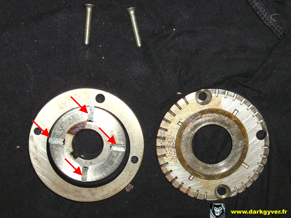

Messages : 23549
On a vu le cas où!! les palettes flèches rouge en tête de Ppi étaient grippées
Donc manque de pression de la Ppe
Attention, grosse usine à gaz , mais ça se fait et c'est très intéressant
Pour le démontage , il te faut un extracteur de Ppe qui reste en place pour ne pas que le pignon de la Ppe tombe dans les oubliettes ..
D'autre part , l'idéal avant de démmonter , c'est de prendre les paramètres moteur à la valise , de façon à re régler après remontage comme à l'initial.
ça évite de trop tâtonner , parce que là aussi galère....
Maintenant je dis pas que cela vient de là, mais 15 ans sans rouler , si tenté qu'il y ai un peu d'eau dans le GO :pamafau:
