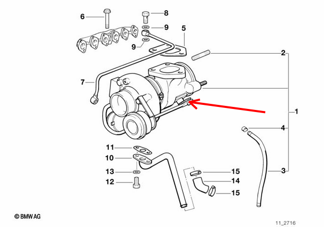

Il faut contrôler aussi si ton clapet de décharge du turbo ,'est pas grippé, légèrement ouvert .

Est ce que ton clapet de décharge ici est bien étanche ?? est ce qu'il ferme bien ??

Je regarde demain le clapet de décharge et te tiens au courant.
Quels sont les points a observer pour être sur qu'il ferme bien?
