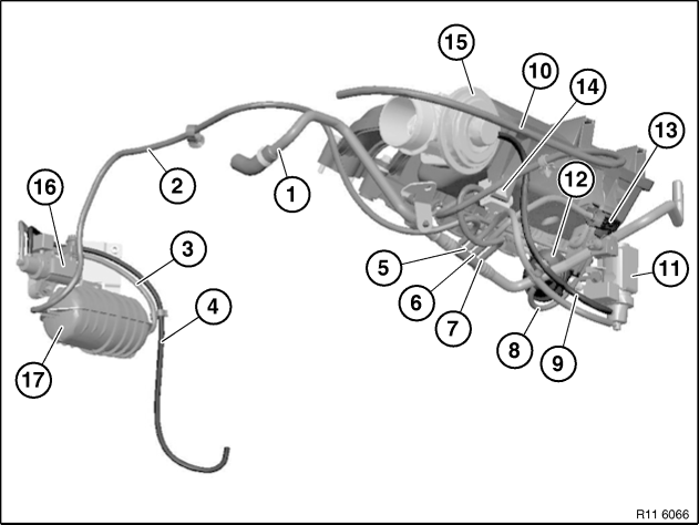

Bon, petite mise à jour.
J'ai testé l'electrovanne, tout est OK.
J'ai refait un test avec la machine à fumée. J'ai débranché la durite d'arrivée du réservoir d'air (n°2) et j'ai mis la fumée. L'idée est de tester la grande durite qui part de la pompe à vide avec les 3 tétons. Aucune fumée sort, par contre j'entends un petit gargouillis et la pression ne monte pas plus de 2.5psi / 0.14bar
J'ai l'impression que j'ai une micro fuite sur cette durite (n°1). Ca pourrait expliquer ?
Vous savez comment elle s'appelle pour que je puisse en acheter une nouvelle ?
- Messages : 23451
Tuu l'as pris où ce schéma ??? tu dois avoir une ref avec qui correspond au chiffre de ta durite .
parce que sur l'ETK elle n'as pas la même tête
et oui, si tu as une prise d'air , c'est certain que cela doit avoir un lien avec ta panne, c'est ce que je te dis depuis le début

je l'ai trouvé sur ce forum. Oui, elle n'a pas cette forme en effet.
Oui merci pour tes infos, mais j'avais vraiment du mal à trouver cette fuite d'air.
Je vous tiens au courant dès que j'ai remplacer cette pièce.

Bon, j'étais en train de changer cette durite et quand j'ai voulu retirer l'ancienne durite j'ai forcé un peu et je pense avoir débranché le tuyau de la tige pour vérifier l'huile. Résultat : une grosse flaque d'huile au sol...
Savez-vous comment la refixer ? Je n'arrive pas à voir où elle se branche. J'imagine quelque part sur le carter moteur...
- Messages : 23451
re,
Elle est simplement emboitée, remplaces peut être le joint
https://www.realoem.com/bmw/fr/showpart ... Id=11_3309
