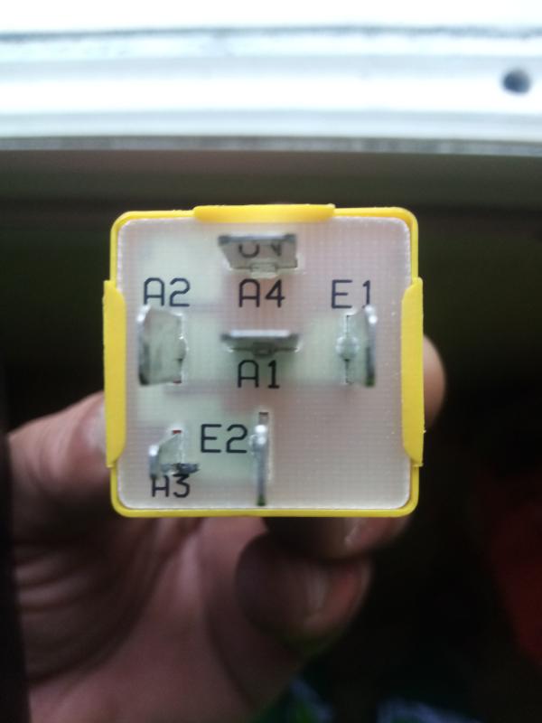

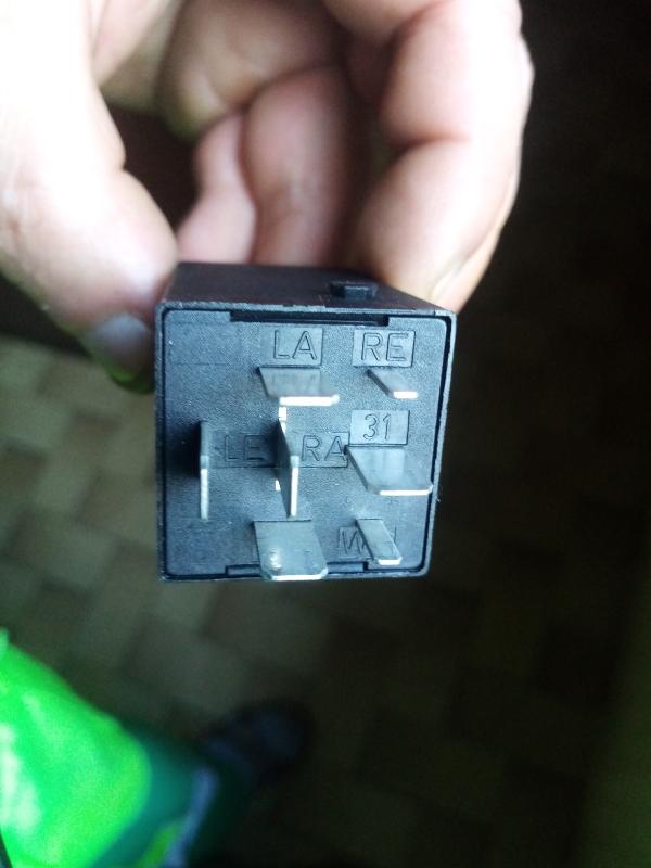

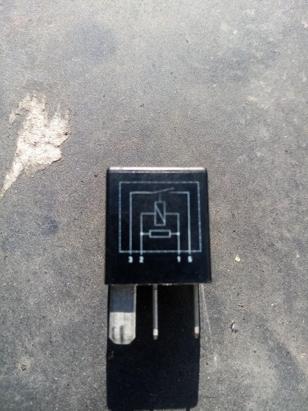

Sinon, pour le moment, j'ai testé tous les relais dont j'étais sur de trouver la borne négative et positive en les branchant sur une batterie. Ils font tous clac. Pour ce qui est de faire les mesures à l'ohmettre, j'essaie de comprendre la fiche que tu m'as dit de regarder. Pour les relais 4 broches, si je comprends bien, c'est bornes 85 et 86 branché et je mesure résistance entre bornes 30 et 87?
Quand c'est écrit résistance infini... Mon l'ohmettre doit rester sur 1?
Pour les relais 5 et 6 broches je suis 1 peu perdu encore mais je continu à potasser l'affaire.
Et j'ai d'autres relais dont il n'y a ni schéma du circuit dessus ni les broches marqués normalement... Bref, j'ai encore de quoi faire travailler les neurones en attendant Image
Ou aussi ce relais
Voilà. Si tu as un avis sur tout ça, je suis à l'écoute.
A bientôt

pour tes relais bizarroïdes
le seul moyen sûr est de démonter les capots

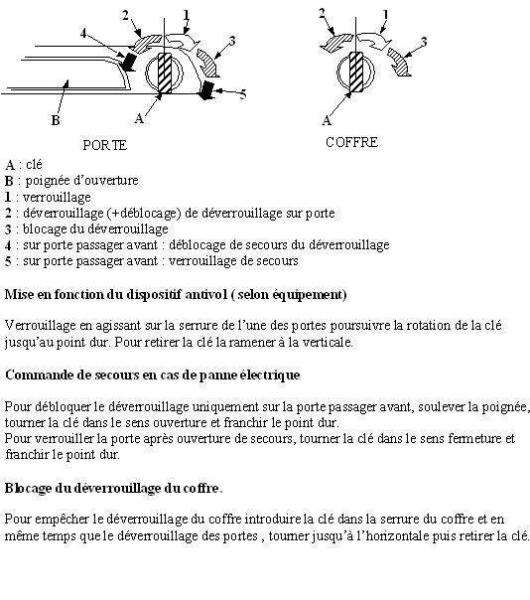

Super merci Mr darkgyver. Je sais où trouver ce genre type de schéma mais je ne sais pas pourquoi, ce matin ça ne fonctionne pas ce site. Sacré morceau cette serrure de portière. A moi de jouer maintenant :main: :scratch: :scratch: :scratch:
essaie ceci! (vérifie que le coffre n'est pas bloqué en fermé
