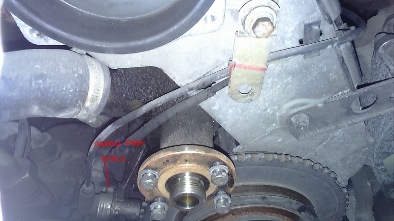

Gyropinpon, je repense au jour où tu m'as demandé une photo du volant de loin pour situer les choses que je te montrais ... Je suis au moins aussi perdue ...
Alors ...
Est ce que le schmilblick se voit par au dessus en ouvrant le capot ?
Est-ce que ça se situe côté conducteur, au milieu ou côté passager ?
Est-ce plutôt côté radiateur, ou côté pare-brise ?
Est-ce que la roue crantée est dans un plan vertical ?
Est- ce que le truc très noir en haut à gauche sur la photo est une cuvette pour y mettre les petites pièces que l'on dévisse ?
Je sens que ça va m'aider, déjà ces quelques indications.
Bonne soirée et vraiment merci beaucoup !
je n'ai pas pu y aller voir ausi vite que je l'aurais souhaité. Désolée ...
Alors ...
- Messages : 23628
ça se trouve devant le moteur sur le côté droit du moteur.
et la cuvette noir , c'est pas le cendrier, c'est le bas de ta poulie AAC
https://www.realoem.com/bmw/fr/showpart ... Id=11_4797
