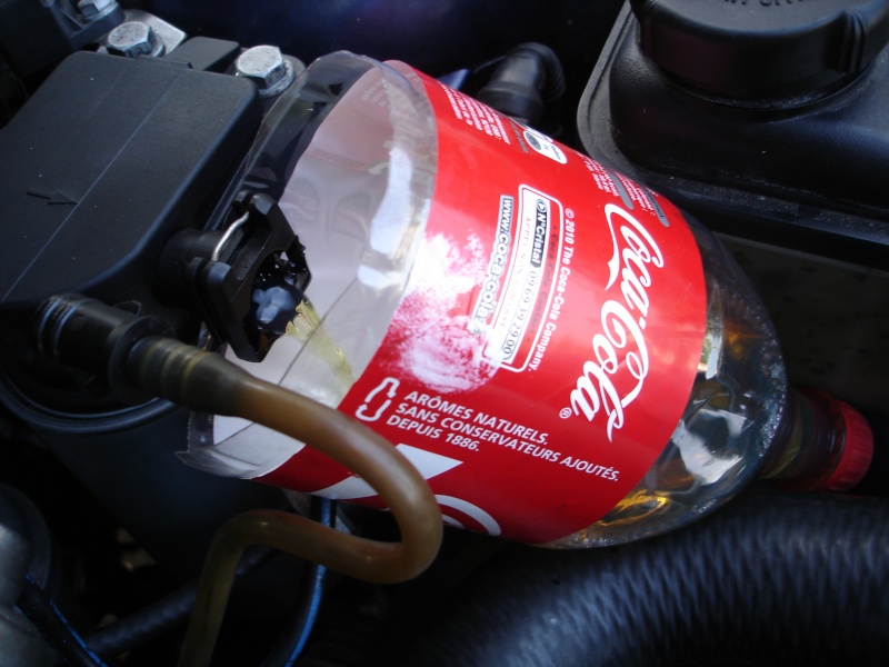

J’ai contrôlé le filtre à gazole aucune saleté dedans.
J’ai changé mes durites de retour injecteur,
j’ai pensé que ma pompe de gavage était en cause alors je l’ai regardée
puis nettoyée, quand je l’amorce le débit me paressait assez faible
