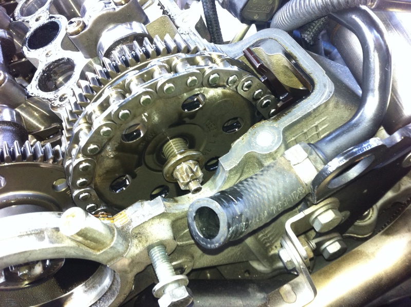

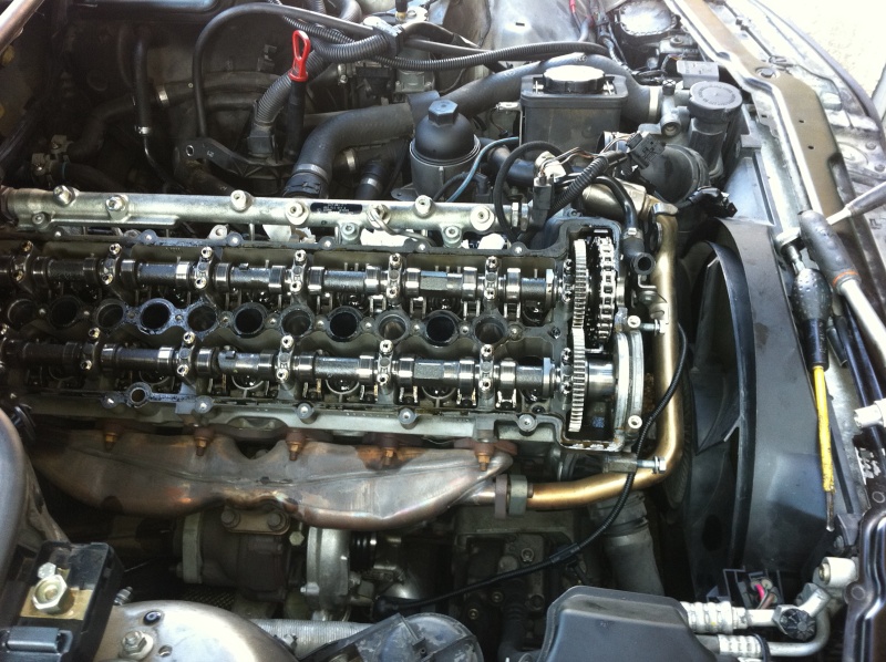

bonjour je vai vous mettre les photos de mon aac ,sur m57n 330d.
si vous avez une idee pour reparer merci les mecanos

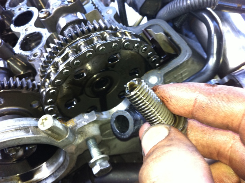

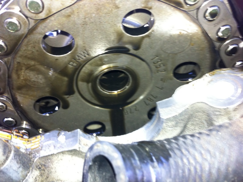

un bout de la visse et rester dans la came bon je devrai pas trop galere vue qu'elle est percer pour fair passer l'huile
mai le souci c'est que le filetage a morfler donc comment le ratraper des idee merci
j'ai entendu le metal a froid pour refair le filetage vous en penser quoi
