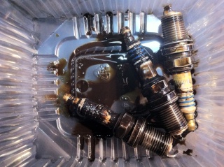

Après remplacement de mes puits de bougies (qui en avaient bien besoin) , je me retrouve avec exactement le même problème que theouf à savoir que j'ai une vache de dépression dans mon carter d'huile.
Retirer le bouchon de remplissage fait caler la voiture.
La différence par rapport à TheOuf, c'est que mes membranes ont même pas un an ... :- (
Je vais essayer de les démonter / nettoyer (voire mettre un petit coup de soufflette ...) et je vous tiens au jus.
Le sujet de TheOuf : Dépression carter
Les bougies au démontage, après, pas étonnant qu'il y ait des ratés d'allumage au GPL ....
