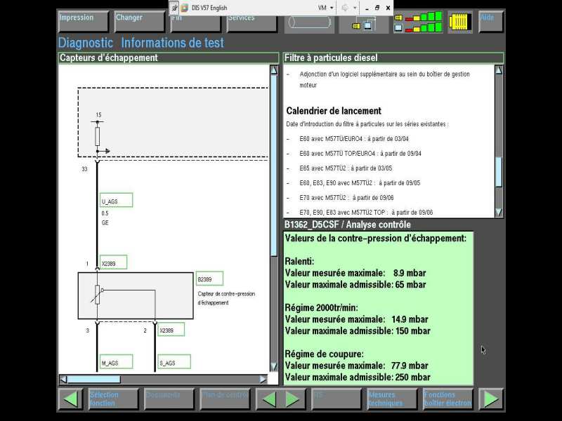

Pour le Fap, le remede Karcher à été très éfficace:[img]Image[/url][/img]

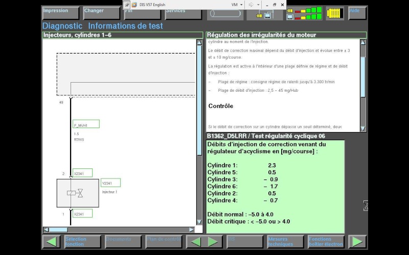

Pour les injecteurs, je suis dans les limites. Voici ce que cela donne: (moteur chaud)

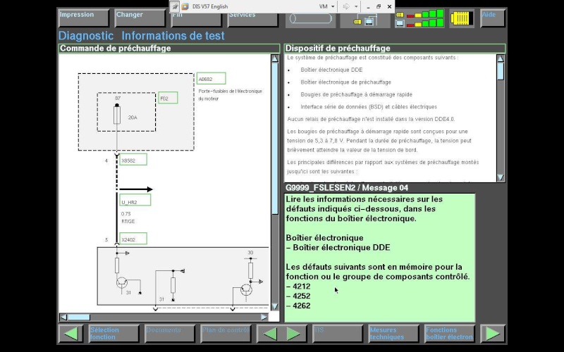

[img]Image[/url][/img] et [img]Image[/url][/img]Ces valeurs me tendent à pencher en premier vers le pb de bougies de préchauffage, je regarde encore plus précisement dès qu'une météo clemente me laisse un peu de temps....
Quand pensez vous ?[img]Image[/url][/img]
