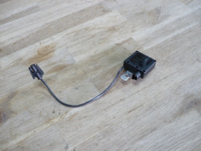

salut a tous je voudrais savoir ou ce trouve anti-parasite sur la E39, comment j'ai un bruit dans mes haut parleur arriéré cela est prise de tête a la longueur. je sais qu'il en a un mes ou je ne sait pas ou voici image de anti-parasite
parce je voudrais le changer pour voir si cela vient de ça merci pour votre aide

Ça ne le fait que sur celle à l'arrière ? Ou sur tous les HP ?

j'ai le bruit que ceux a l'arriere a l'avant j'ai aucun bruit et quand, j'accelaire sait dèsagreable

Alors, à mon avis dois-y avoir un fil d’hp arrière qui est dénudé quelque part.
surement au passage gainé de portière.

Car si c'était un problème de filtre de réception, cela devrait le faire sur tous les HP!
de plus, le filtre dont il est question (celui dont tu parles à priori) n'intervient que pour la réception radio.
Ce qui veut dire que ces parasites ne devraient plus exister en lecture de CD.
c'est donc très probablement un problème de filtre de HP ou de fil de HP comme le suggère didier!
