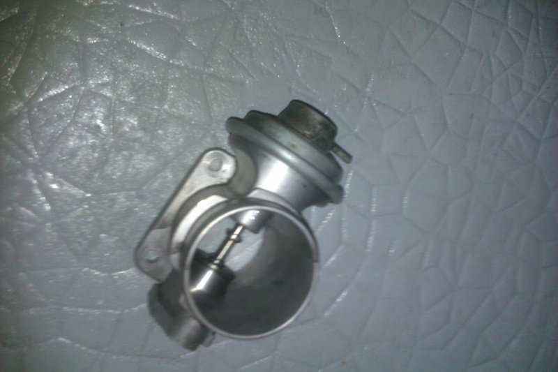

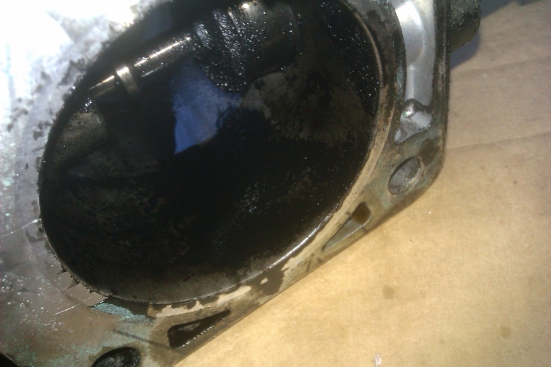

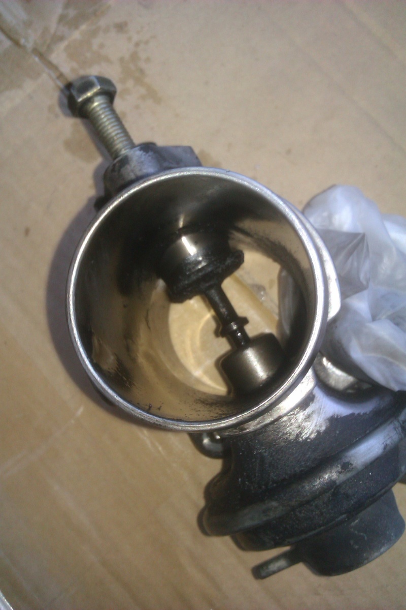

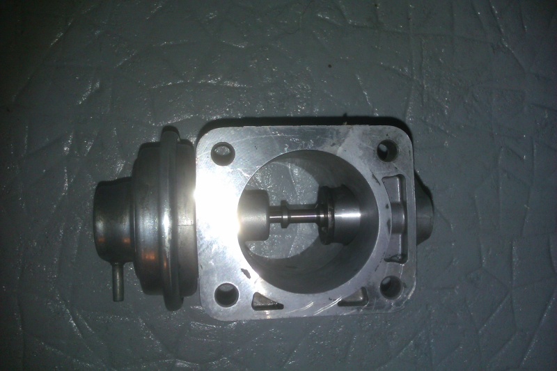

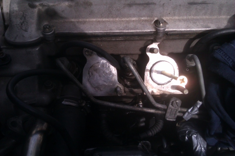

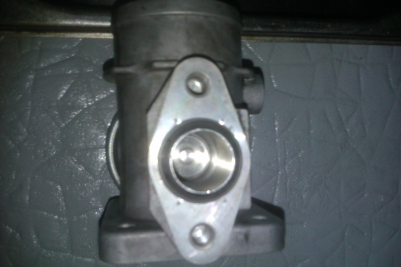

démontage et nettoyage collecteur/plans de joints/vanne EGR
vanne EGR sale
vanne EGR propre

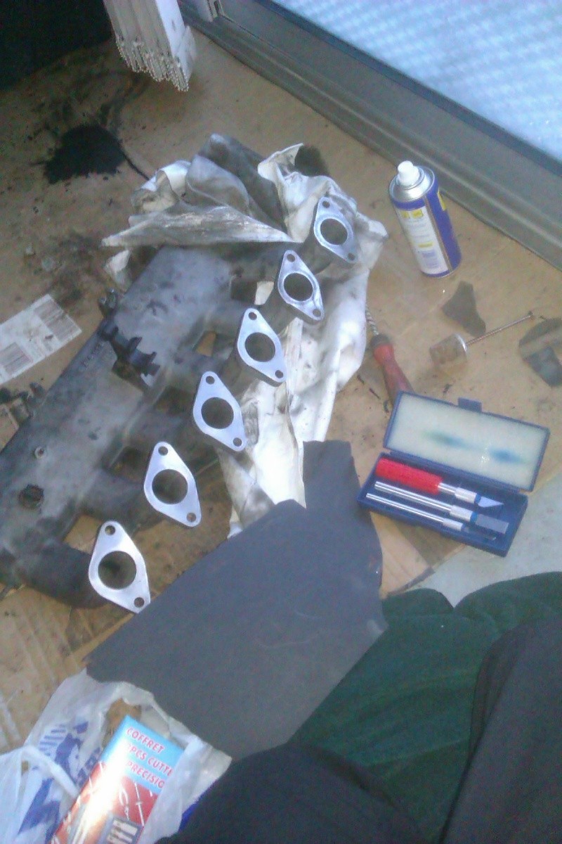

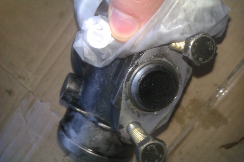

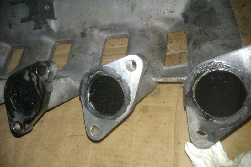

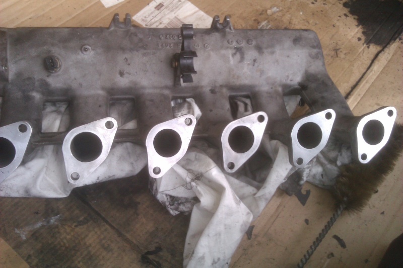

collecteur d'admission à nettoyer, virer les anciens joints pourris et collés :
Idem pour les joints collés sur le bloc, mais il faut surtout que rien ne tombe dedans, pendant que l'on gratte avec une lame. Il faut que les surfaces soient parfaitement propres avant les joints neufs (merci les béhèmistes encore,car j'aurais fait de l'approximation !)

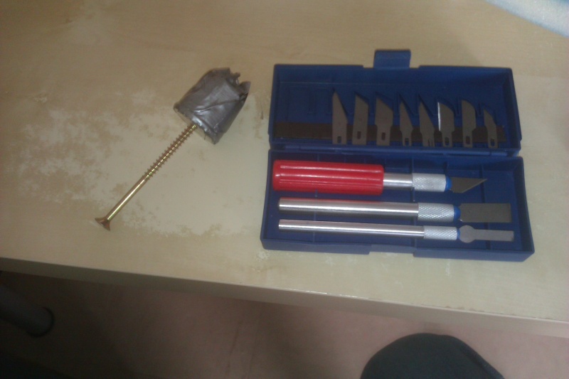

- une grande vis, un bouchon en liège, du scotch alu et des scalpels, avant un passage de papier800.

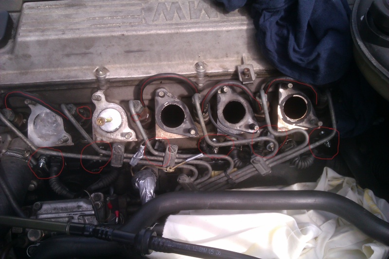

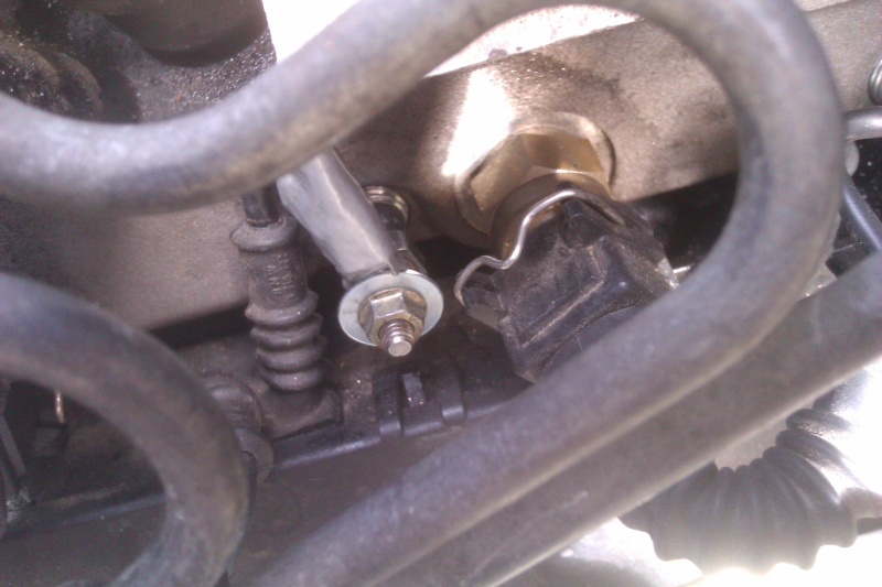

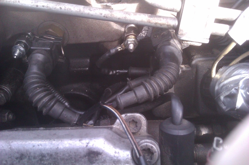

En enlevant ces bougies, bien sur les cosses ont cassé en un seul quart de tour, m'obligeant à remplacer les cosses par des + costaudes !
Les joints sont vraiment collés sur le bloc, et nécessitent au moins 1/2 heure de taf "à gratter" avant ponçage au 800
On voit aussi les durites de retour de G-O qui sont changées au fur et à mesure...
on voit bien l'outil "maison" indispensable pour boucher l'admission et éviter que les bouts de joint ne tombent dedans pendant le grattage avec les scalpels.

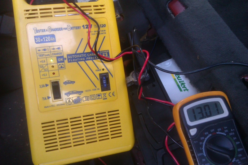

Je la démonte et la mets en charge pour 15 heures.
le lendemain :
premier test : batterie ok (heureusement elle est neuve ! malgé l'accident du cable de démarrage "tombé" sur le collecteur alu AÏE !) remise en charge

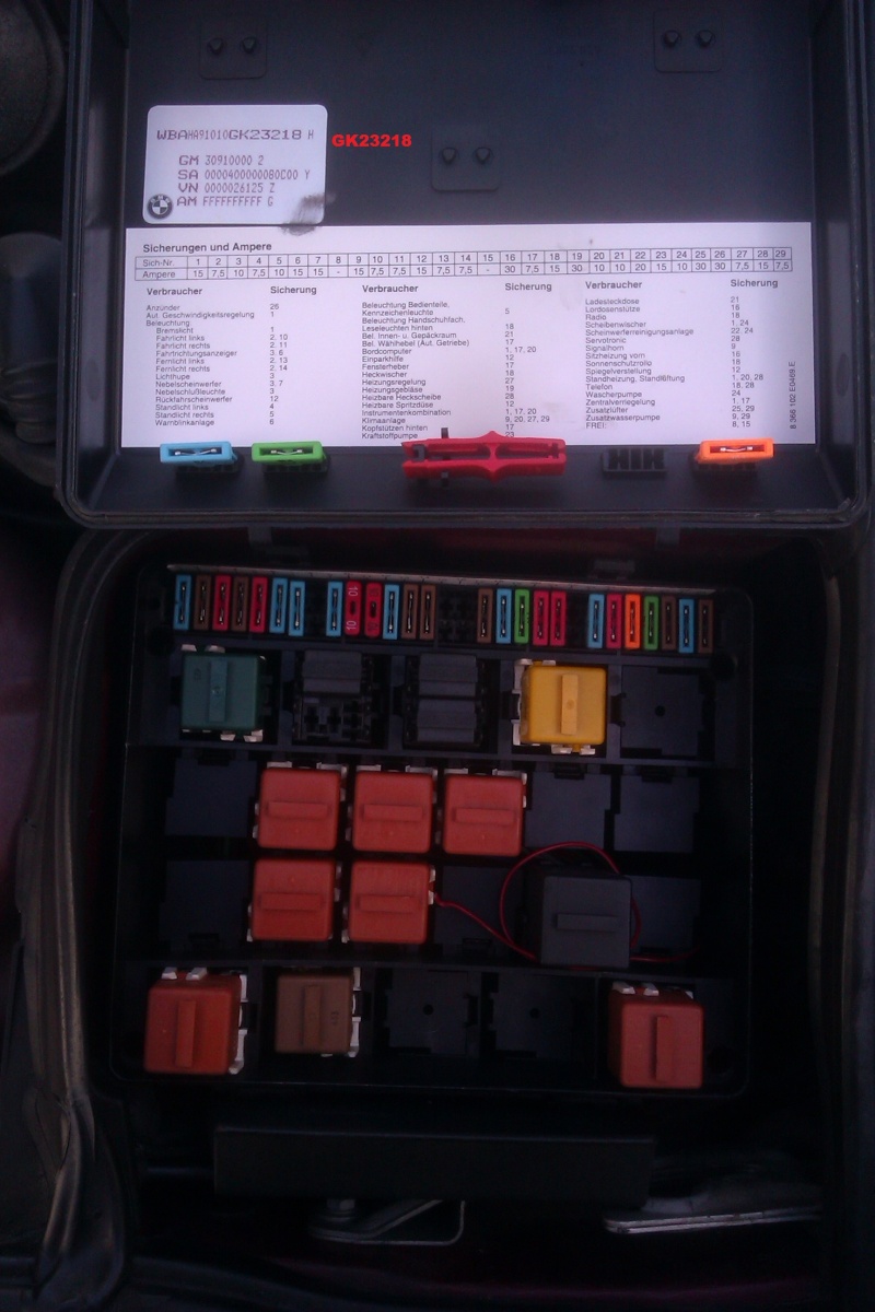

fusible 23 vérifié :

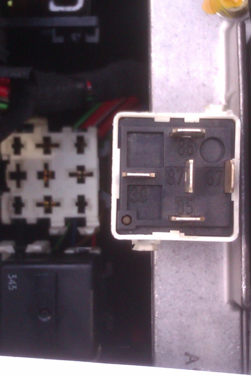

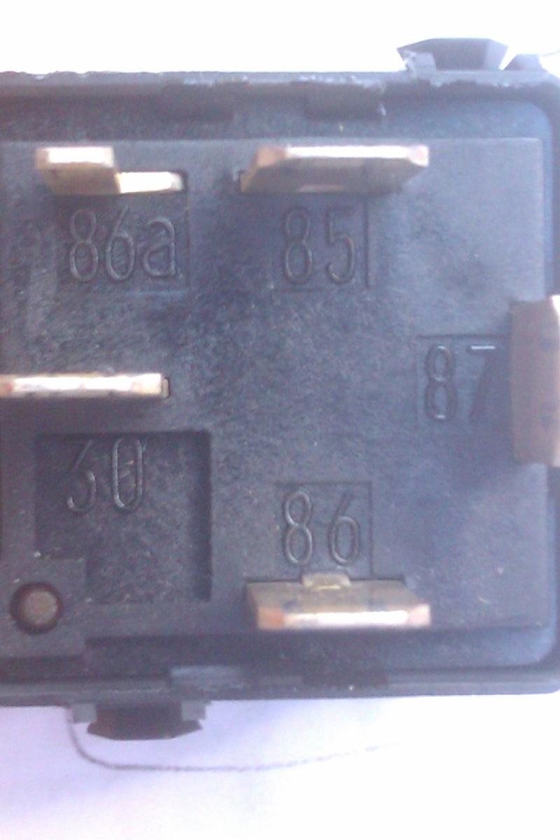

et les fameux relais :
- le blanc DDE .
- le noir, préchauffage ?
et là je commence à galérer, car l'electricité et moi.....
et je viens chercher votre aide y compris pour comprendre certains tuto.....
https://www.darkgyver.fr/reparation-BMW ... elais.html

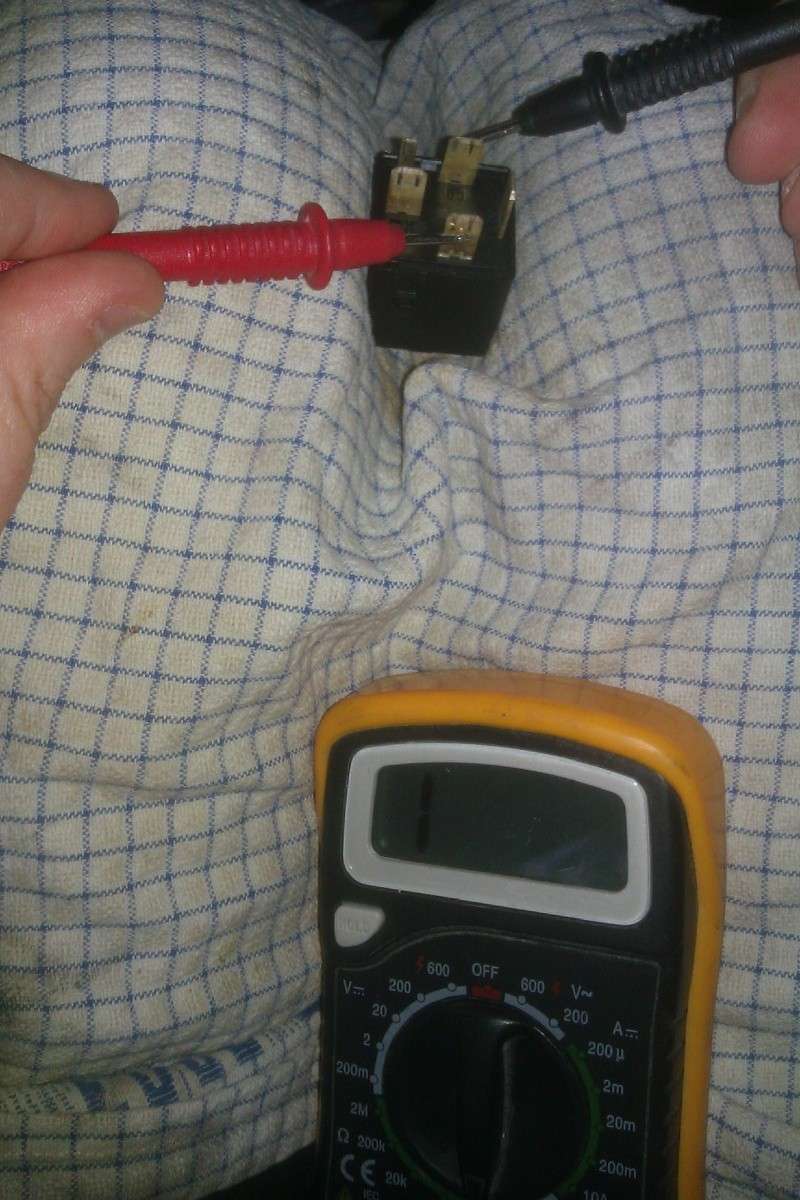

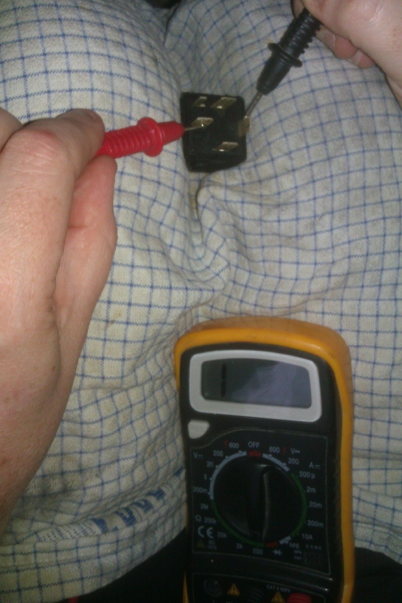

test du relai noir : là c'est simple, quelques soient les bornes testées au multimètre, c'est 1 le résultat !
question : est-il mort ?

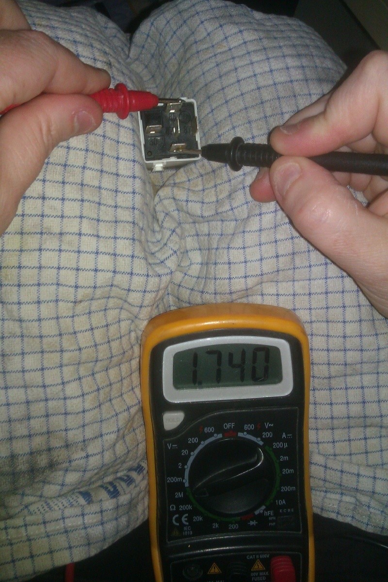

test du relai blanc DDE : la bobine est ok, mais il semble que la borne 30 ne soit plus en contact avec quoi que ce soit, et tous les autres résultats sont 1 aussi, donc :
question 2 : mort aussi ?
Cela peut provenir de ma maladresse avec mes câbles de démarrage ?
Les 2 relais sont en commande chez BMW 26.66euros ^^
