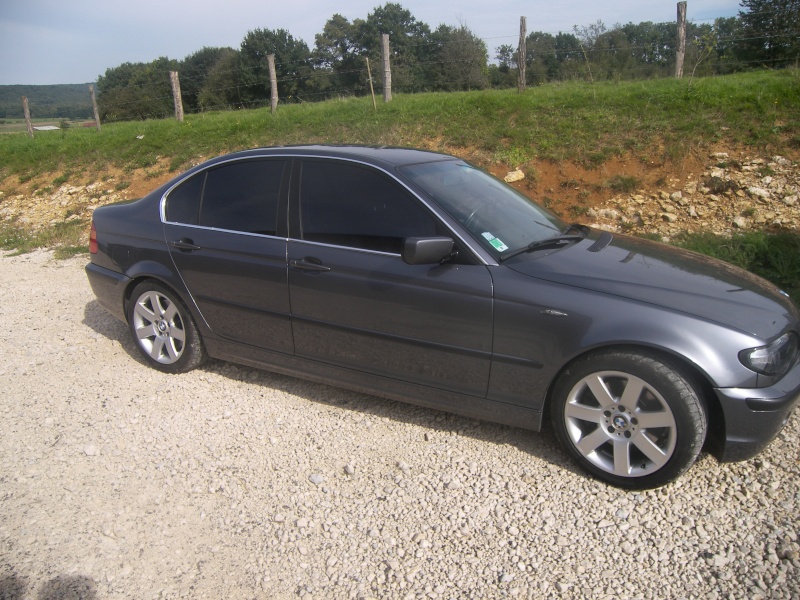

mais je démonte les fenetres et les lave a grande eaux pour un résultat parfait !! mais il est vraie que c'est pas facile à réalisé non plus !!

Pas mal en effet, tu l'as fais toi même ça ?!

oui j'ai l'habitude et sur e46 c'est de la rigolade les fenetres sont pas trop bombé et bien profilé ça vas presque tout seul
outillage !! raclette , eau savoné en pulvérisateur , lingette microfibre et seche cheveuw de madame
je suis plus doué avec mes doigt que pour écrire le français
