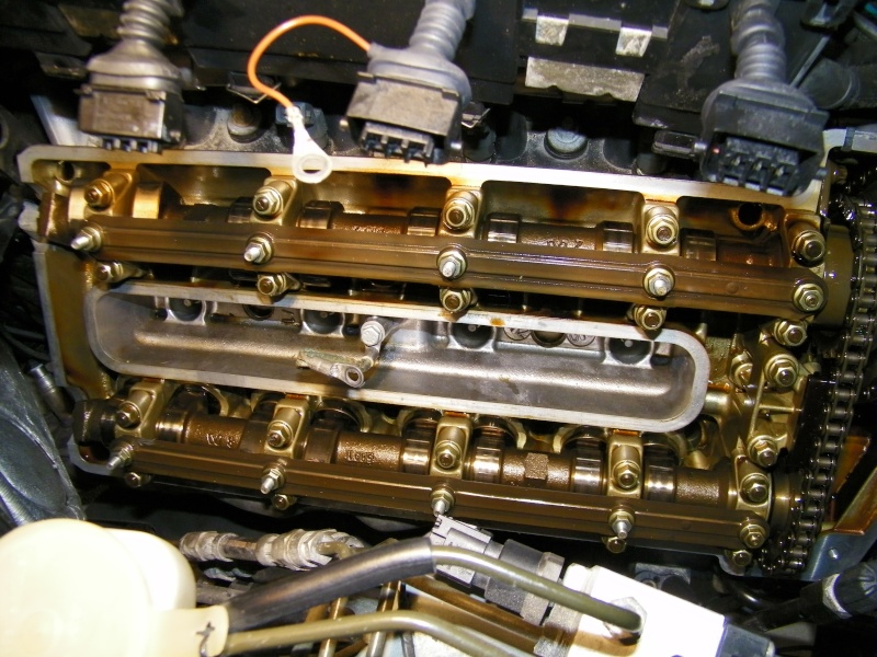

Comme me l'a conseillé Dark, j'ouvre un post pour different bruit anormaux qu'émet mon V8!
Ce matin, j'ai change mes deux joints de couvres culasse et mes 8 bougies. Tout est ok a part une vis cassé au montage dans le cache distri :gr: et ce malgre la cle dynamo reglé a 15nm
La vidange a 1 semaine
Pour la petite histoire j'ai la voiture depuis qq semaine et je l'a remet d'aplomb.
Depuis ce matin je pense que le moteur tourne rond, j'ai enlevé les bobine une par une et il y a une difference de ralenti flagrente donc les 8 cylindre tourne.
La prochaine étape, verifie mes courroie et tous les galets et accessoire et la poulie damper.

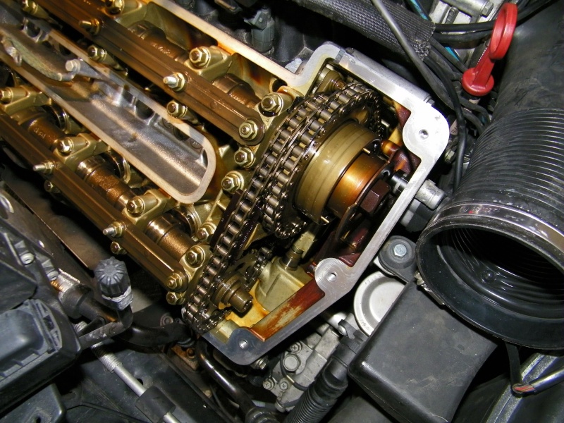

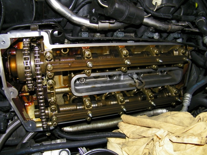

Car j'ai un bruit type vanos fatigue tres present a chaud et quasi absent a froid. Peut etre la damper?
En tous les cas les chaine de distri sont bien tendut bien tendue
Est normal que les patins qui tende la chaine de AAC d'admission peuvent bouger legerement?
Voila je vous mets la video du moteur qui tourne apres mes reparations et les photos sans les couvres culasses
Je suis preneur de tous les avis, c'est mon premier V8!!
