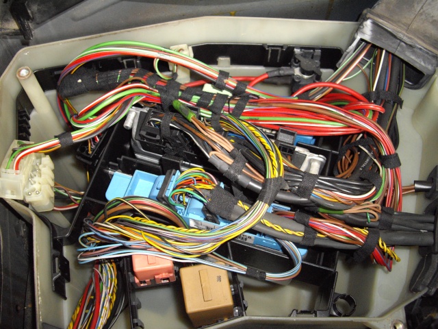

voici une photo d'un autre boîtier où l'on trouve le relais "Aux Fan"
IImage[/url]mage IPB
