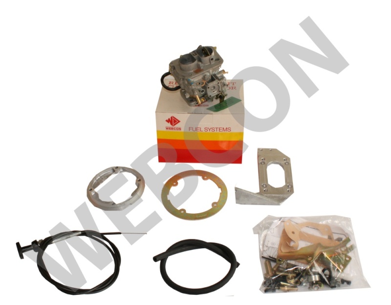

La 316 est equipée à l'origine du carburateur Pierburg, ayant des petits problèmes avec ce dernier et surtout n'étant pas un adepte de l'électronique sur un carburateur j'ai remplacé mon carbu par un weber, mais pas un truc monté avec de la ficelle, mais le veritable kit de transformation weber
Donc après installation du carburateur, pas de problème la voiture roule super bien, même mieux qu'avant. :+:
