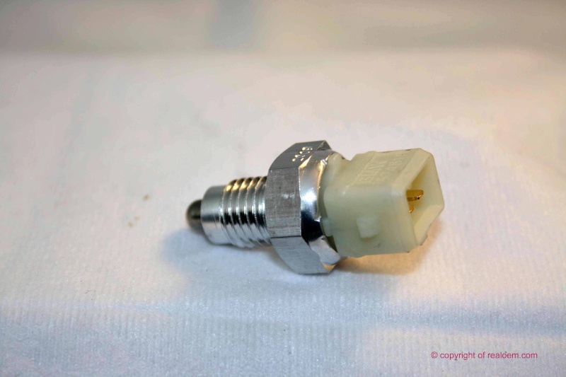

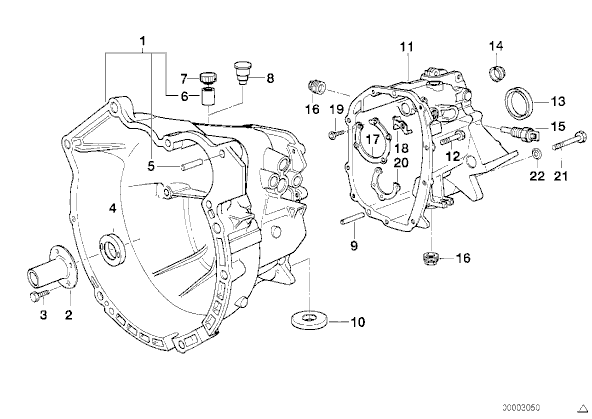

Je possède également une E46 mais 320i de 2001, et j'ai appris que pour les feux de recul il y a un fusible dans la boite à gant ( 10A)
[/url]
également dans le compartiment moteur coté conducteur il y a aussi un fuble F26 si je ne me trompe pas, si les ampoules et les fusibles sont bons, alors il faut attaquer en dessous de la voiture, sur la boite de vitesse un contacteur qui vaut dans les 10€ + ou -. (je te mets photo de la boite de vitesse et photo du contacteur ref chez BMW pour la mienne : 23147524811)

Et pour finir, le mauvais fonctionnement du coffre, vérifie le minicontact qui se trouve derrière la poignée du cofffre. (un des fil va sur l'ampoule des plaques)
En espérant que cela puisse t'aider un peu...
moi je passe dans la fosse samedi pour changer également le contacteur!
à bientôt,
Fran
