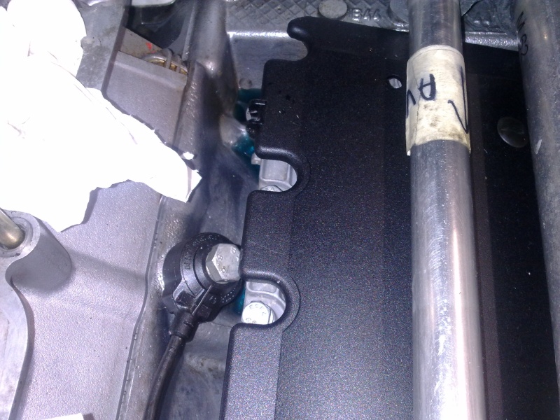

Bonsoir à tous,
ce soir j'ai eu une bien mauvaise surprise.en faisant le plein de liquide de refroidissement, j'ai eu une fuite.
après un peu de panique, je me suis aperçu que la fuite venait du couvercle situé au dessus du V du moteur.
au dessus du V du moteur, il y a un couvercle mais real OEM n'indique pas de vente de joint séparé
il s'agit de la pièce 1 du schéma:
https://www.realoem.com/bmw/showparts.d ... g=11&fg=10
j'avais mis de la pâte à joint mais apparemment pas assez ou alors ce ne suffit pas
que dois-je faire ?
acheter la pièce 1?
démonter et remettre de la pâte à joint mais en plus grand quantité ?
merci pour vos réponses
