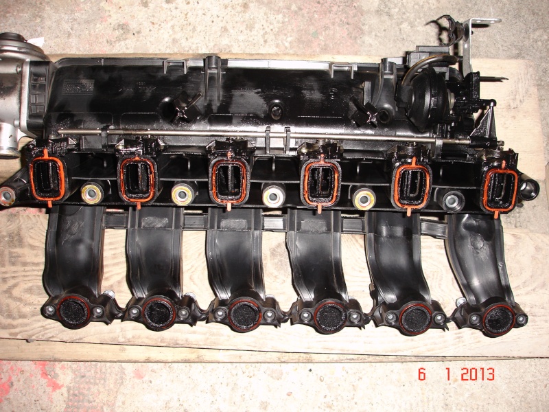

véhicule x5 e53 année février 2007 acheter il y a 8 mois un un ancien
mon vehicule n a que 117000 km
jusque la tous vas bien seulement je me suis aperçu que j avais une belle fuite en me mettant sous le véhicule dans ma fosse .
j ai commencé a entreprendre la recherche de cette fuite .
et je suis aperçu que celle ci venait des axes des clapets qu il y a sur le collecteur d admission
dans un premier temps je suis aller me renseigné du prix des pièces (550 euro commeme le morceau )
je vais certainement obturé ces clapets
question .
cela et vraiment sans risque pour le véhicule ?
il n y a pas de perte de puissance?
cette modif ne change pas pour le contrôle technique du véhicule ?
une dernière question je voudrais bien vous montrer les photos que j ai prise
car je trouve qu il y a pas mal d huile au niveau des joints
es ce normal que ce soi bien huileux tous sa ?
