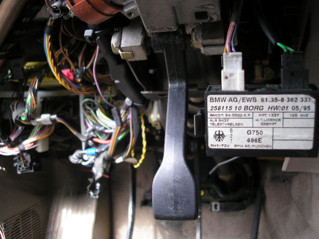

j'ai récupérer un 525 tds de 95 break
la carrosserie est trés saine mais au niveau de l’électricité c'est le vrai foutoir.
apparemment l'alarme a été démontée (au pieds de biche)
il n'y a plus de boitier au dessus de la boite a gant, les fils sous le tableau de bord ont été coupé puis ressoudé entre eux.
les panneaux
de porte ont été arrachés mais les vitres la fermeture centralisée fonctionnent avec la clef de secourt (je ne possède pas la clef a code)
grâce a votre site j'ai pu effectuer quelque recherche , notamment avec le post qui concerne une voiture ayant été inondée.
j'ai donc échangé un par un tous les relais avec sa grande sœur un 525 TDS  de 92
testé dans la limite de mes connaissances le courant arrivant au différent fil par exemple sortie relais DDE fil rouge et blanc j’obtiens 12 volte
par contre au niveau de la petite prise qui se branche sur le boitier a coté du neiman j'ai le fil jaune et violet qui est a la masse!!!!
voila ou j'en suis de mes recherches je vous remercie si vous pouviez m'aider a la remettre en route   :merci:   :merci: Image[/url]Image[/url]
