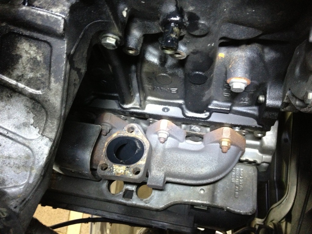

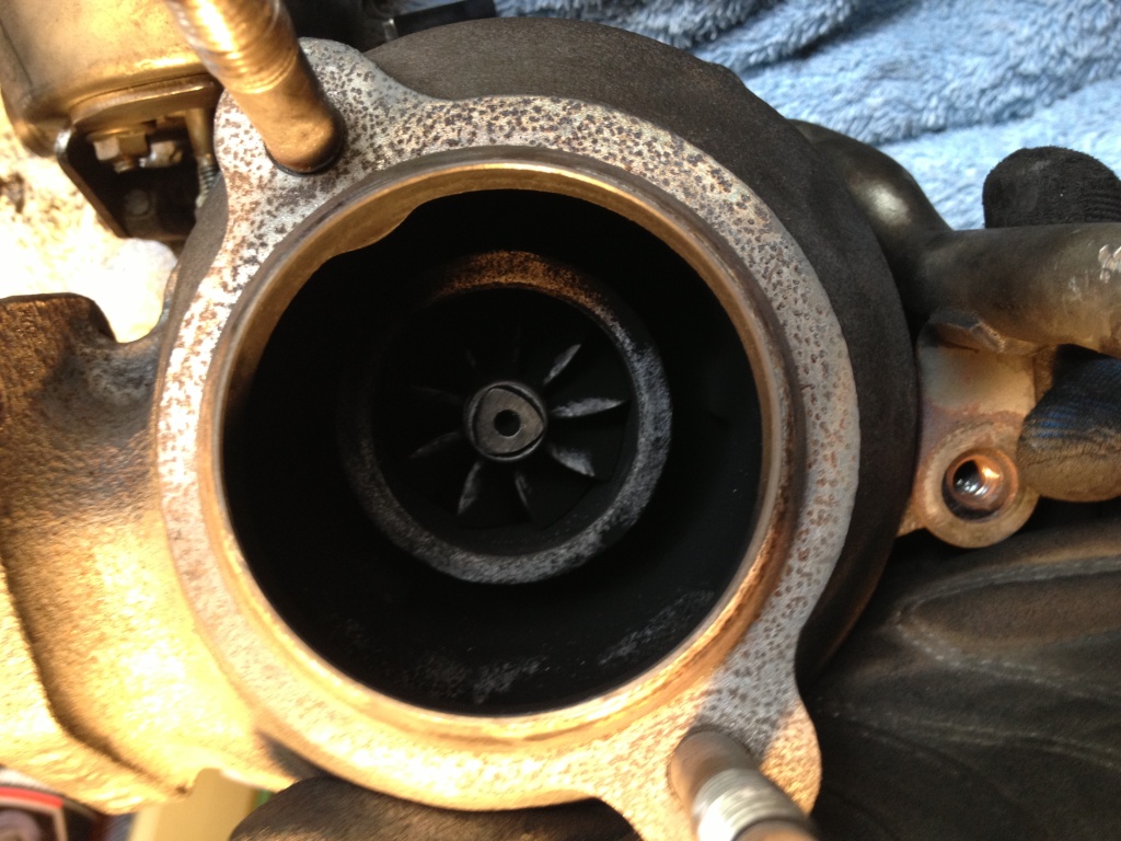

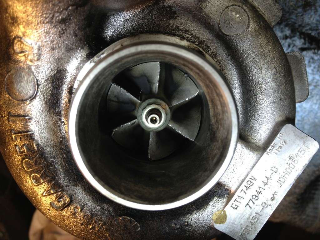

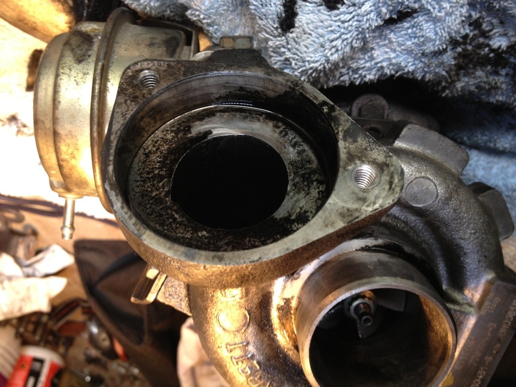

j'ai entrepris de démonter  le Turbo pour analyser le jeu du CHRA:
Voici des photos:

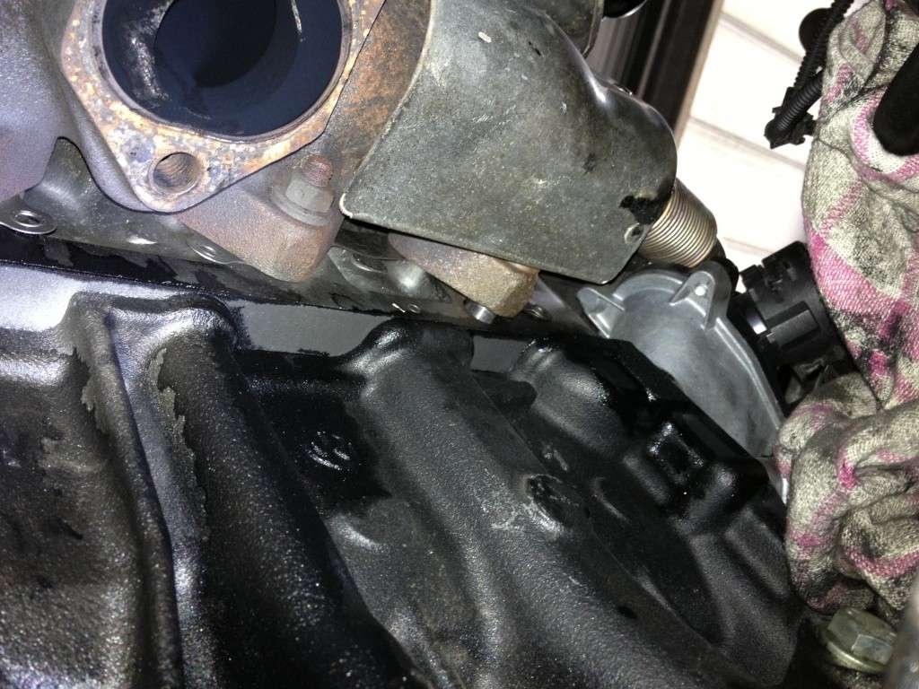

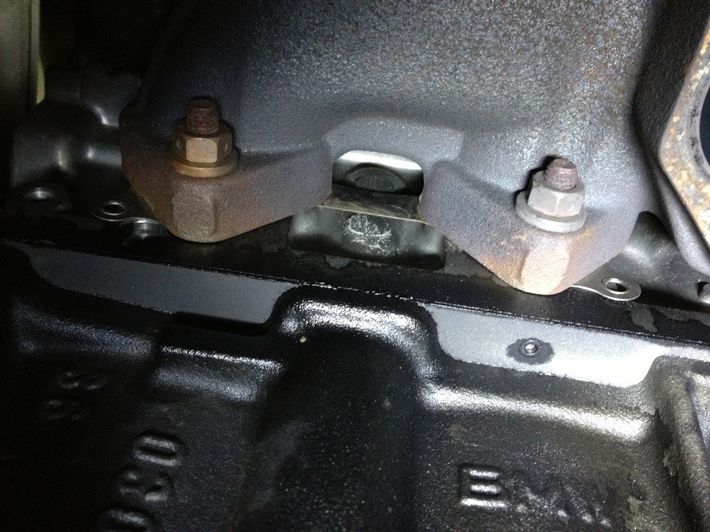

Cependant en examinant de plus près, j'observe au niveau de la culasse, des traces d'huile..:
de plus près:
et :
Donc concernant le Turbo, j'ai constaté une bonne usure: environ 1mm de jeu axial et autant 0.5mm en jeu radial. En tout cas il bouge pas mal..
Il me semble cohérent de le changer ? Qu'en pensez vous ?  ( je changerai tout, changer le CHRA demande beaucoup plus de temps ...)
Par contre j'ai un peu peur des traces observées en haut du bloc moteur... Je suis tenté de me dire que c'est le turbo qui a fait ces traces mais j'arrive pas trop à me convaincre..
